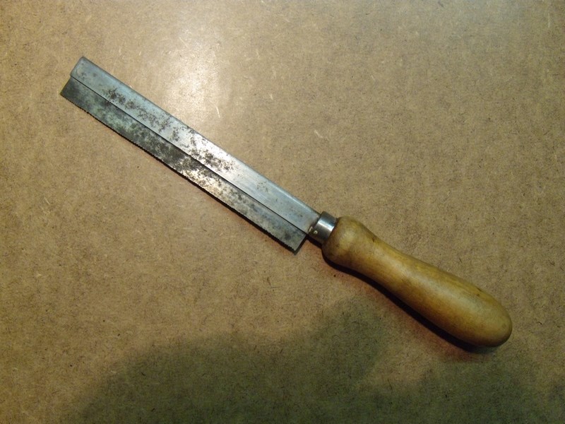

j'ai pensé à une scie pour la marqueterie, mais après réflexion, peut être une scie pour greffer !!!!
Les dents sont bien usées mais il en reste.
Merci pour vos réponses.
Daniel

Non, définitivement non, ce n'est pas une scie de greffeur.
La denture semble convenir pour le métal, un. métal tendre genre cuivre ou laiton par exemple.
Le choix reste large des métiers de précision, luthier, serrurier, orfèvre ???

Trop petit!  Peut aussi servir en modélisme, précision et délicatesse.

Effectivement, la denture est très fine. Je crois que je vais rester avec mes questions .....  Sad

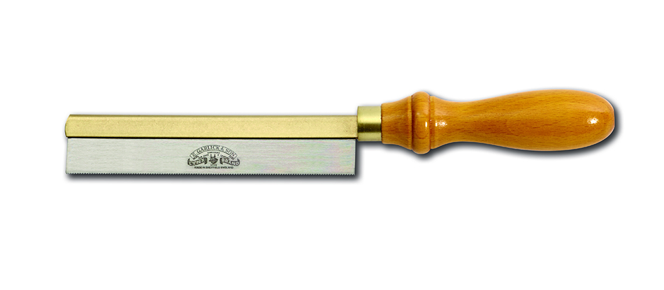

J'ai trouvé miniature backsaw en anglais, utilisé pour construction des modeles / maquettes.
Posts: 8,570
PostPosted: 19/06/2019 17:51:59    Post subject: Petite scie à .??? .... de maquetiste, horloger, bijoutier. Reply with quote
Merci Fer !   Wink
Posts: 10,465
PostPosted: 19/06/2019 19:23:30    Post subject: Petite scie à .??? .... de maquetiste, horloger, bijoutier. Reply with quote

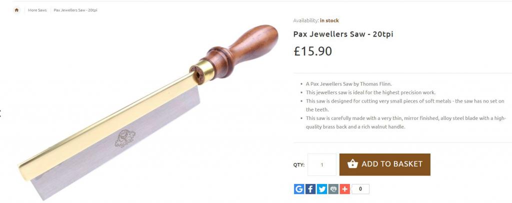

J'en ai acheté un dans les années 1970's - scie à métal de bijoutier..
Celui est encore disponible, chez Garlick à Sheffield, dit 'jeweller's back saw'...

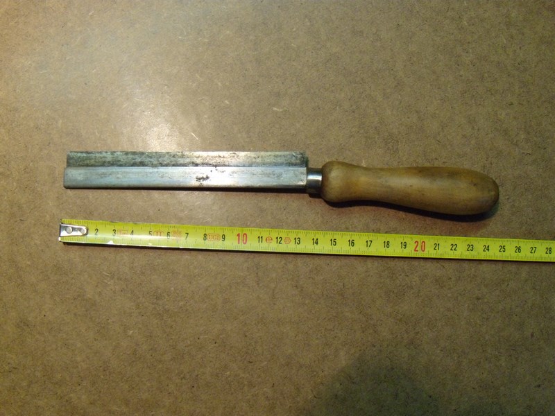

Scie pour modélisme, menuiserie miniature, encadrement, lutherie ... : oui
La lame mince avec dosseret convient bien pour des coupes droites avec boite à onglets (mitre saw en anglais ?)
Scie pour bijoutier : non
La scie de bijoutier dite "scie bocfil" utilise des lames minces (moins de 2 mm des dents au dos) et étroites (moins de 0,5mm de largeur de coupe) , c'est la version pour métal de la scie à chantourner utilisée en marquetterie.
La plupart des découpes en bijouterie sont courbes, la ligne droite est une exception.
La denture des lames est beaucoup plus fine, de l'ordre de 15 à 30 dents par centimètre.
Le bijoutier monte sa lame bien tendue, pour couper en tirant, et la manie avec la lame verticale (donc pour couper avec un mouvement vers le bas, la pièce à façonner étant maintenue sur le bord de la "cheville", une plaque de bois horizontale fixée sur le bord avant de l'établi.

Ton explication me convient. Je corrige le titre.

J'ai trouvé cela : http://www.leevalley.com/fr/wood/page.aspx?p=55600
Je recorrige le titre .... Laughing

J'ai acheté un de les miens dans les années 1970, chez 'Criterion Stores', à Clerkenwell, Londres - à cet jour là, Clerkenwell était le centre de l'horlogerie et bijouerie anglais, et le magazin était specialiste pour ces métiers...
Bien sur on pourra les utilise à couper tous les autres materiaux, mais c'est desiné à couper les métaux doux - l'or, l'argent, le laiton  - pour une coupe fine les dents ne sont pas avoyés
