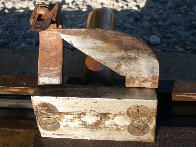

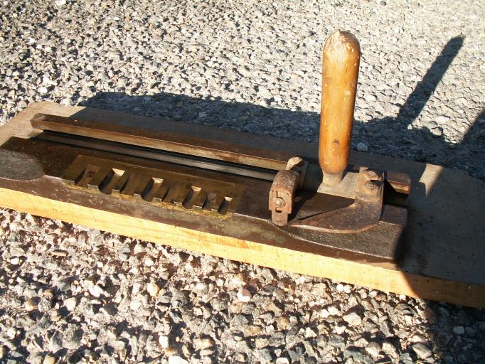

Encore une inconnue pour moi.
Une table métallique avec une mortaise queue d'aronde qui guide le mouvement d'un chariot actionné à l'aide d'une poignée verticale.
longueur totale de la table 36 cm.
Ce chariot porte deux lames perpendiculaires.

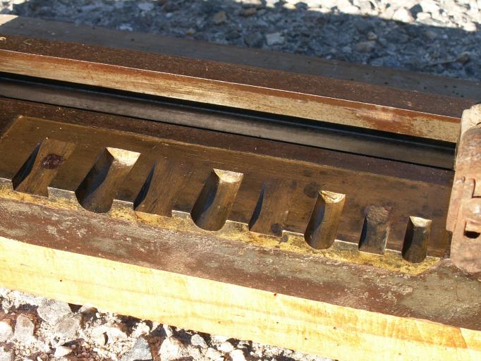

Un insert en bronze au ,bord de la table comporte quatre séries de deux "encoches" en forme de coin et de portion de cône.
Chaque série étant de taille différente. largeur du coin de 7 mm à 12 mm.
pour trancher quelque chose de tendre : bois tendre, cuir, cire,...
et pour faire des cales calibrées ?? pour instruments de musique ?
Aucune marque visible mais belle fabrication. Contexte : aurait appartenu à un soudeur ? de la région de Lyon ?
Trouvé fixé à un bout de lame de parquet.
Une photo vaut mieux qu'un long discours :

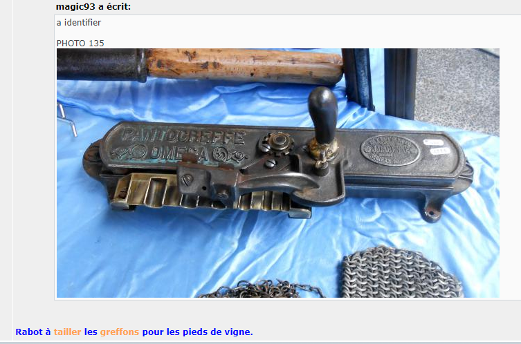

PostPosted: 16/06/2019 21:29:56    Post subject: Rabot à tailler les greffons - vigne Reply with quote
COUTEAU à TAILLER LES GREFFONS .
Posts: 13,471
PostPosted: 16/06/2019 22:00:02    Post subject: Rabot à tailler les greffons - vigne Reply with quote
...et c'est M66 qui avait apporté la réponse Okay
Posts: 9,141
PostPosted: 16/06/2019 23:33:17    Post subject: Rabot à tailler les greffons - vigne Reply with quote
Oui tout à fait.
Du bronze pour résister à la sève des greffons de vigne.
L'un des multiples engins inventés après l'invasion du phylloxera pour activer la replantation des vignobles français  sur des porte-greffes américains résistants.

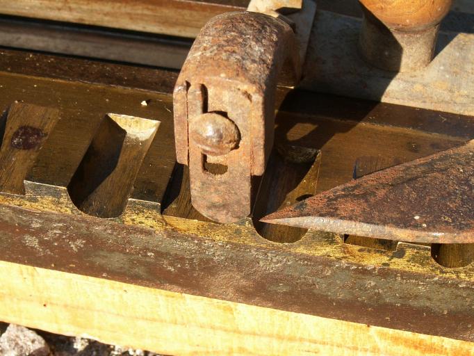

PostPosted: 17/06/2019 07:56:09    Post subject: Rabot à tailler les greffons - vigne Reply with quote
Super.
Traitement du greffon en deux passes :
D'abord cavité tronconique pour la taille de la première aile du V.
Puis deuxième passe sur la cavité en biseau pour la deuxième aile.
La lame verticale sert à la taille de l'épaulement. Sur la photo, elle est trop basse et sectionnerait complètement  le greffon.
Chapeau et merci.
