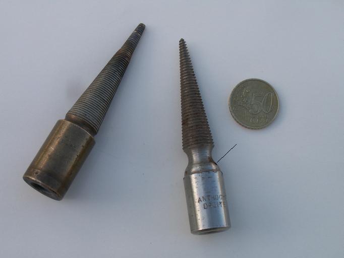

Deux objets très similaires, l'un en acier, l'autre en bronze trouvés ensemble.
L'un marqué "ANTHOGYR DROITE" l'autre "DROIT"
Longueur de la partie "filetée" env 6 cm.
Diamètre à la base du filetage 1,5 cm et 2 cm.
Celui en bronze présente une variation dans la partie filetée - changement d'angle.
 à noter la présence d'un trou débouchant sur l'épaulement à la base de la partie filetée.
Cela me fait penser à l'ouvre bouche en buis présent dans certaines trousses de premiers secours.
MAIS la taille, l'angle et la matière sont bien différents.
Y a t il un dentiste disponible ? Merci et bon WE

Pour polissage avec une meule de coton:
http://www.polirmalin.com/coton-flanelle-o100x25mm-pour-montage-sur-filet-c…
Posts: 12,639
PostPosted: 15/06/2019 15:14:15    Post subject: Pointes pour Touret - Chgt rapide disques textile Reply with quote
ce sont des "pointes" qui se montent sur les axes d'un touret à polir et qui permettent le changement rapide des disques !

OK, merci.Comme chaque fois, quand on le sait, c'est évident...

Je suis bien d'accord sur leur usage, je change le titre mais, au vu de la marque, cela reste pour moi un outil du monde dentaire.

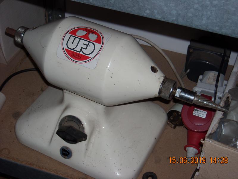

.... ces tourets sont assez universels, Marc !
Tout artisan qui doit effectuer un travail de polissage, peut en posséder un.
Ainsi, mon dentiste, qui à ses heures fait également de la prothèse, en a un dans son labo.
Les bijoutiers / horlogers l'utilisent également...
...celui-ci a été acheté, il doit y avoir une trentaine d'années, à un opticien / lunetier qui prenait sa retraite.
Malheureusement, il tourne en triphasé 220 volts et malheureusement je ne dispose que de triphasé 380 volts !
En son temps j'ai donc acheté un condensateur qui permet, moyenant une perte de puissance acceptable, de "simuler" un triphasé 220 v au départ d'une prise 220v monophasé ...
Jusqu'à présent, je n'ai pas fait le montage, car mon touret yougoslave actuel, est vraiment increvable ... Okay

système de fixation peu efficace si l'on utilise des disques en feutre épais que l'on découpe soi-même
et bien moins onéreux que les disques en toile  (chutes de feutre gratuites chez les artisans du cuir )
le cuir en forte épaisseur pourrait avantageusement (chutes) remplacer la toile pour le polissage
