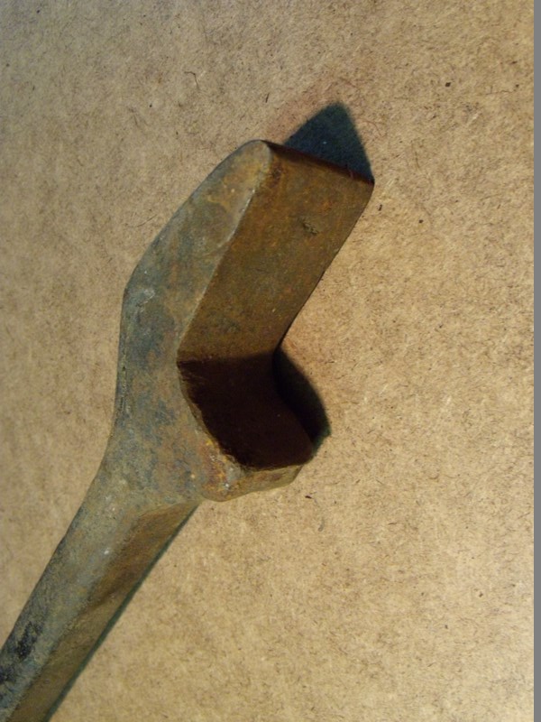

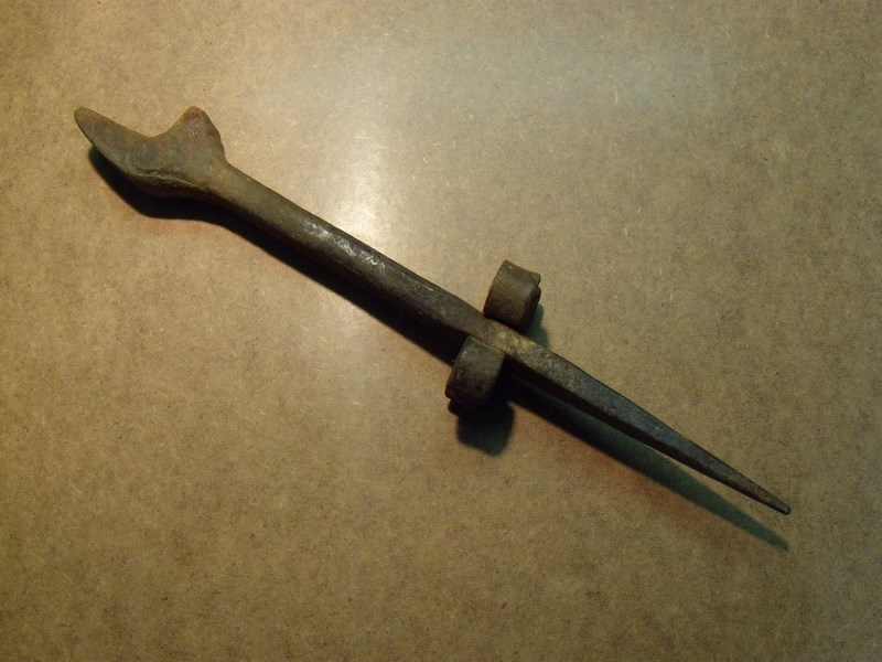

Je connais les enclumes à battre les faux, mais ce modèle me pose question !!!
Pour les dimensions, les mêmes que nous connaissons tous.
A vous lire.
Daniel

Modèle assez fréquemment rencontré.
Déjà évoqué sur le forum, à savoir pourquoi deux niveaux, rôle de chacun des niveaux....je ne retrouve pas ce sujet.
Posts: 1,951
PostPosted: 10/06/2019 20:58:10    Post subject: Enclumette Reply with quote
 Si mes souvenirs sont bons: enclumette à "table" . On peut frapper sur celle ci pour l'enfoncer dans un sol dur,
 sans abimer la surface de frappe...A confirmer .....

PostPosted: 11/06/2019 12:57:28    Post subject: Enclumette Reply with quote
Merci pour ces réponses.
Zone de frappe pour enfoncer dans les terres durs cela me convient, l'été les terres argileuse
sont comme du béton.

PostPosted: 11/06/2019 18:09:27    Post subject: Enclumette Reply with quote
Et comme cette enclumette est ''pointue'' on utilisera un marteau carré pour afiner la lame de faux, un bon marteau rivoir fera l'affaire.

PostPosted: 11/06/2019 20:18:08    Post subject: Enclumette Reply with quote
Sans doute, mais une vraie batterie, ou enchaple dans certaines contrées, comprend un marteau et une enclumette.
Mieux l'enchaple serait la partie amincie de la faux après qu'elle a été battue.
Un marteau double face, carrée, de 500 grammes… à manche court, est traditionnel.

PostPosted: 11/06/2019 20:32:22    Post subject: Enclumette Reply with quote
     Allez, j'en rajoute une couche :
  Vaut-il mieux une enclumette "pointue" et un marteau "carré",
  ou comme sur cette photo: Une enclumette "carrée" et un marteau "pointu"....A vos arguments ... hé hé hé
Perso, je pense que la seconde solution est meilleure: avec le creux de la faux vers le haut, on voit mieux ce que l'on fait,
avec le creux vers le bas et le marteau carré "par dessus", on est obligé de retourner la faux souvent pour contrôler...
Qu'en dites vous ?

PostPosted: 11/06/2019 20:49:20    Post subject: Enclumette Reply with quote
Je ne suis pas sûr que ce soit une meilleur solution, en posant le fil de la faux juste au milieu de l'enclume,
tu est sûr avec un marteau plat de frapper sur le fil.

PostPosted: 11/06/2019 23:46:01    Post subject: Enclumette Reply with quote
D'accord avec Daniel, c'est d'ailleurs ma pratique. Wink
