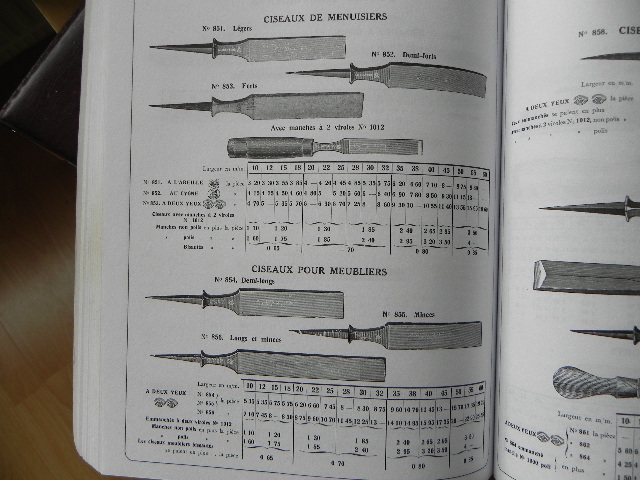

Il est vrai que pour les ciseaux de menuisiers l'oeil  simple n'existe pas dans le catalogue 1927 mais la marque au court du temps à évolué

PostPosted: 07/06/2019 20:00:03    Post subject: Vrai ou faux Goldenberg ? Reply with quote
Merci pour votre aide, c'est donc surement une imitation :-(

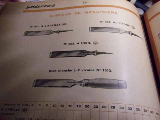

PostPosted: 07/06/2019 23:57:16    Post subject: Vrai ou faux Goldenberg ? Reply with quote
Bien sûr, on peut penser qu'un gars ait fabriqué des ciseaux à bois et les ait marqués "Goldenberg" pour les vendre plus facilement, et pourquoi pas 50 centimes de plus, ya pas de petit profit. Et qu'il se soit embrouillé dans les marques, un peu comme un faux monnayeur qui imprimerait des billets de 300 € au lieu de copier un modèle existant. Mais quand même, il faut avoir de l'imagination...
Pour te rassurer, gammon, voici un extrait d'un catalogue Goldenberg de 1934 (qui j'espère n'est pas un faux Very Happy ) où les ciseaux marqués à un œil occupent 11 pages.
