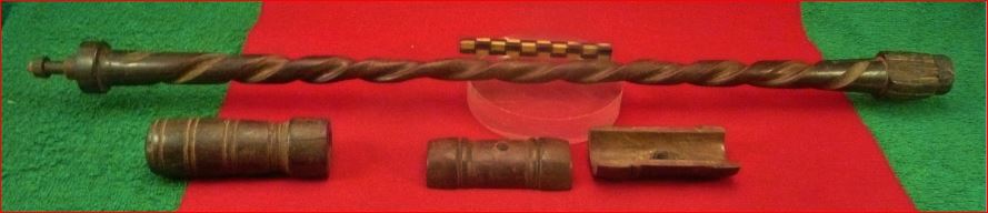

Jeudi de l'Ascension, je chinais une drille à spirale présenté dans le dossier : http://www.forum-outils-anciens.com/t14410-un-outil-pas-courant.htm
Je l'ai restauré hier tout en faisant quelques photos :
A l'achat
Restauration

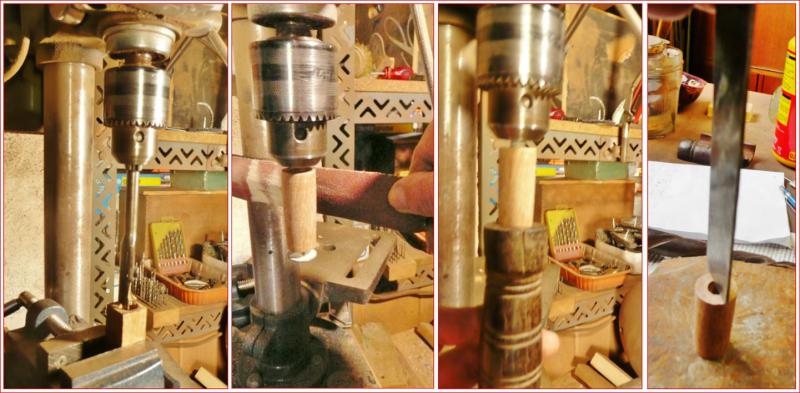

1) Tailler dans un bout de bois exotique un parallélépipède d'environ 20 x 20 x 50 mm,
2) percer un trou de Ø 13 mm d'environ 30 mm de profondeur,
3) en utilisant le centrage du trou de 13, continuer le perçage à Ø 8 mm,
4) mettre le bout de bois sensiblement au rond en chanfreinant les arêtes,
5) embrocher le bout de bois ainsi percé et chanfreiné sur une vis de 8, et fixer dans le mandrin
6) sur ce tour improvisé mettre au rond, légèrement + fort que l'alésage de la conscience
7) mettre le trou de 8 au Ø gras du pallier de la drille, et raccourcir le bout de bois pour que l'alésage soit de la même longueur que le pallier
8 ) fendre le bout de bois en 2,
9) faire les ajustements nécessaires si besoin, longueur du bout de bois pour ne pas buter dans le fond de la conscience
10) collage des 2 parties du bois éclaté et réalisation de sillons pour un emmanchement sans trop de contraintes
11) enfoncement au maillet de la conscience
12) lier les demi-coquilles de l'écrou poignée

Okay .... Deuxième rangée, troisième photo, c'est un outil à faire des filetage ?
Daniel
Posts: 10,705
PostPosted: 11/06/2019 23:21:20    Post subject: Drille en bois double spirales - Reply with quote
Oui c'est un peigne à fileter extérieur qui me sert à griffer certaines surfaces de bois avant collage.
Pour l'emmanchement dans la conscience je n'ai pas collé, l'objectif était juste de donner une certaine "élasticité" au Ø afin d'assurer un serrage sans pour autant risquer de faire éclater la conscience qui n'est pas virolée.
