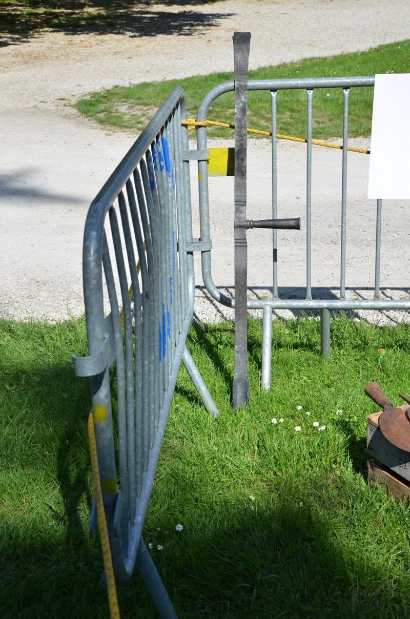

Hier, j'ai discuté avec un forgeron occupé à fabriquer des outils. Il m'a demandé si je connaissais la bisaigüe de charpentier de marine avec une gouge à une extrêmité. N'ayant pas de réponse, je sollicite vos connaissances.

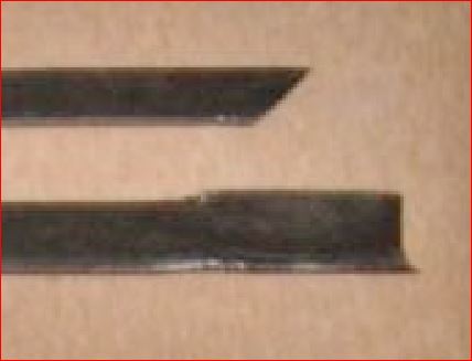

Une photo de la bisaigüe en cours de fabrication. A mon avis, la gouge doit mesurer environ 50 mm de large.

OK, ça fait un peu gros pour des gournables.

La bisaiguë servait avant tour à équarrir les mortaises (en association avec la tarière) c'est pour cela qu'elle est composée d'un bédane et d'une planche.
Sa longueur de travail est limitée par son manche. On peut donc recaler des assemblages d'une cinquantaine de cm de long mais pour rencreuser un limon ou éventuellement des pans de bois, il faut autre chose.
Je n'ai donc aucune idée de l'utilité de la gouge.
La bisaiguë n'apparait en aucun cas dans la caisse des charpentiers de marine, au moins sur la cote Ouest et les mortaises sont rarissimes en construction navale. Il n'y a pas de gouges non plus.
Ceci dit, on peut toujours inventer des trucs comme l'outil en cours de forge. (gouge de droitier, planche de gaucher ?)
Par ailleurs, le biseau devrait être à l'intérieur de la gouge ce qui complique singulièrement l'affutage
Il y a par ailleurs quelques outils atypiques et ancien "en forme de bisaiguë" avec 2 planches de dimensions variable, mais je ne vois pas ce que l'on peut faire avec à part recaler que qui en fait, au final, des outils très peu polyvalents.
