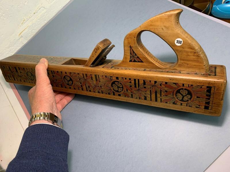

Pour renseigner un ami. Ce décor est-il d'origine, d'époque, ou réalisé ensuite pour vendre ?
Merci d'avance.

Question ....je ne saurais dire, mais c’est la première fois que je vois un décor "dessiné" et non sculpté sur un rabot, décor type germanique me semble t-il.

...pyrogravure  Question Question

Bois de cormier, bien entretenu et sans doute de l'encre de chine et des encres de couleurs.
Dessin intéressant  pas toujours très réaliste, même en admettant une interprétation stylisée.
Hypothèse: le dessin pourrait être le fait d'un ouvrier en marqueterie, sur une varlope dont il n'a pas l'usage et qui n'est pas apte à supporter de la marqueterie.
Est-ce que le prix demandé rémunère le temps passé, qui doit être long.

Très difficile de se faire une opinion sur l'âge de la décoration par rapport à celle de l'outil sur photo.
Il semble toutefois que la décoration soit postérieure à l'utilisation de l'outil car les petites marques de coups plus foncées que les parties non marquées (comme si le nettoyage n'avait pas opéré sur tout ce qui est en creux par rapport à la surface de l'objet) semblent sous le décor qui lui parait homogène en couleur.
C'est pour moi un rabot décoré pour le plaisir, je ne pense vraiment pas dans un esprit de tromperie

D'origine, non, la varlope est typiquement un outil fabriqué en usine fin XIXe ou plus probablement début XXe.
D'époque, oui, mais laquelle ?
Savoir dans quel but la déco a été réalisée est impossible, on n'est pas dans la tête du gars. C'est peut-être un exercice ou un essai. J'avais vu une fois à Bièvres tout un lot de varlopes sculptées vendues pour des queues de cerises, le vendeur m'avait dit qu'elles venaient d'une école technique qui ne se servait plus des rabots à l'atelier et les profs les avaient utilisés comme support pour un exercice de sculpture de leurs élèves. En tout cas, je ne pense pas que ce prix élevé soit justifié, ni que le vendeur soit forcément malhonnête.

Un examen avec la loupe de la page EB, révèle mieux que l'on affaire à un travail qui n'a rien d'exceptionnel; trop de traits mal maitrisés, trop de détails végétaux approximatifs. Reste la vue d'ensemble.
Seul un coup de cœur pour un objet inédit peut justifier le prix à payer…. Wink

Ces décors semblent correspondre au style des années 1910-1920 environ, après l'Art Nouveau. Mais, ils peuvent avoir été peints plus tard.

Effectivement ce décor fait penser à un passage intermédiaire entre le décor floral du début du siècle et la rigueur géométrique de l'art nouveau. Un mélange des deux, mais il n'est pas représentatif de l'un ou de l'autre, ce qui conduit penser qu'il n'est pas "d'époque" ou tout du moins qu'il n'a pas été créé par un artiste directement inspiré des productions du moment.
La technique, si tant est qu'elle recourt à des encres noirs ou colorées, n'est pas habituelle, ni de ce début de siècle ni d'après!
Rien donc qui puisse servir d'argument.
Est-ce que ces couleurs peuvent être des teintes ou des vernis?

Pour ce qui des du fut et du fer (avec contre fer à vis) on est sur une fabrication industrielle du 20em siècle (?) (après 14-18 ?)
Pour ce qui est du décor, il n'a pas été usé par le travail.

Je suis soulagé de lire que le prix de ce rabot semble (trop) élevé malgré une belle décoration.Amha ce prix aurait pu être justifié si les dessins avaient été faits par un artiste connu. Cela ne semble pas être le cas.
