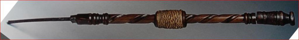

Exact, je n'en avais encore jamais vu de drille à spirale double tout en bois et d'une telle longueur.
Reste à fabriquer la pièce qui solidarise la conscience tout en laissant libre la rotation et monter une langue d'aspic sur un tronc de pyramide aux bonnes cotes.
Image d'un autre exemplaire trouvé sur internet :
