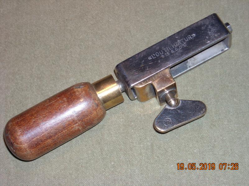

8. déjà rencontré, et je n’ai jamais su ce que c’était. Une meilleure photo du marquage pourrait aider.
...en effet, Jef, déjà apparu 1 ou 2 fois sur le Forum ... mais je ne l'ai pas retrouvé et je crois qu'il n'y avait pas eu d'identification formelle ! Embarassed
" L' OUTILIGATUR Bté SGDG"
paul
