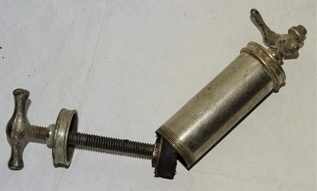

Pouvez vous m'aider à identifier cet instrument qui semble être une pompe à graisse mais compte tenu du serrage par vis du piston et du robninet ?? j'ai vraiment un doute

Bonjour curiosity,
Question Longueur 5 ou 50 cm Question
Je verrais bien un huileur d'un compresseur à air ? ou graisseur :

Merci de rappeler à l'ordre  ; Je l'avais décrite dans le texte et malheureusement effacé   15 cm comme dévissé sur la photo

Excuses j'ai enrichi mon message sans m'apercevoir que tu avais envoyé un nouveau message.
Donc proposition d'un graisseur à vis. La présence d'un "robinet" peut se justifier par un risque de retour en fonctionnement ?

Avec le robinet on peut arreter l'arrivé du graisse si on a mis assez, c'est plus facile que redresser le grande vis. Moins de fuits inattendu....

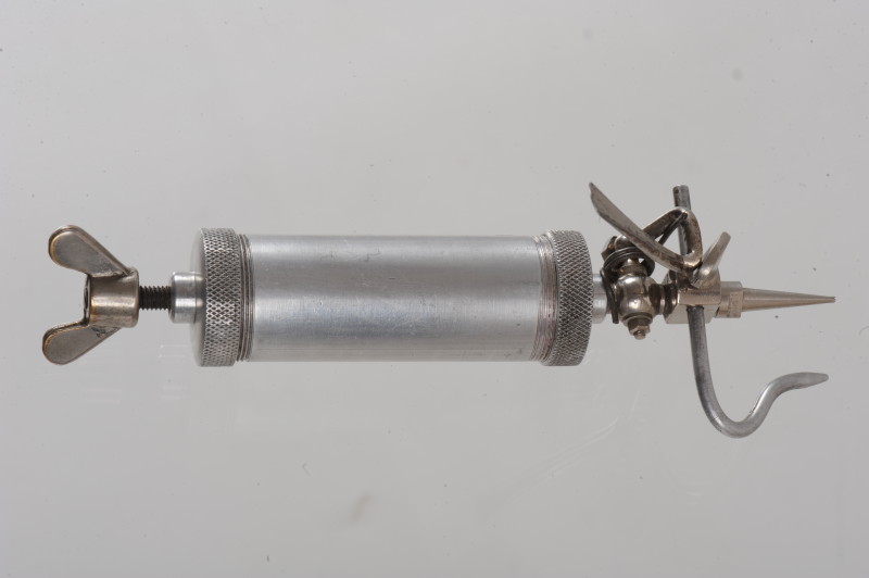

Cela pourrait être un compas de décorateur auquel il manque l'embout.

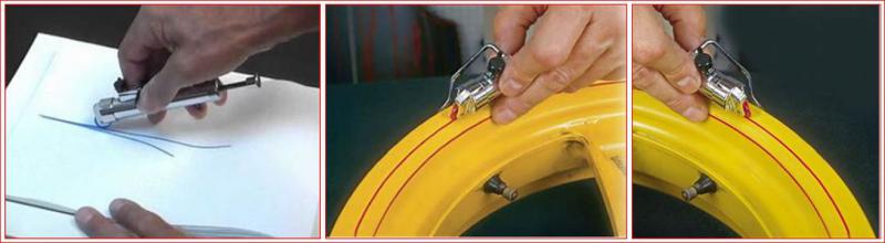

Okay Okay Royer Lionel, j'adhère à ta proposition, je ne me souvenais pas de sa présence p.311 de "L'esprit du compas".

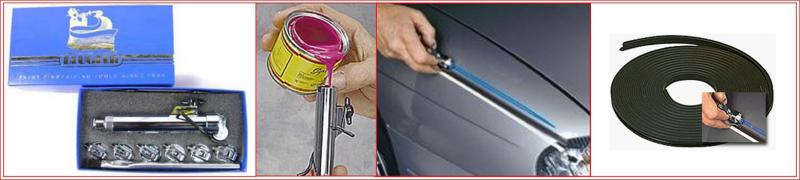

Ajourd'hui il y a une roulette à la place du bec, commercialisé par Beugleur, et la règle souple aimantée est bien pratique :
En 2009 il avait été soumis à l'identification : http://www.forum-outils-anciens.com/t654-roulette-avec-pompe-pourquoi-faire…

Lorsqu'on customise des véhicules à l'aérographe, on entoure parfois la peinture d'un fin filet contrastant, comme les fameuses flammes. On utilise des fins collants ou un appareil semblable à celui-ci pour peindre de fins contours.
