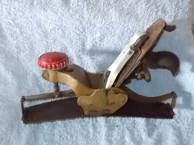

Parmi les outils exposés par "les métiers d'antan" à Pruillé l'éguillé, en Sarthe, un Darex cintrable 113.
Loïc, cheville ouvrière de cette association m'a accordé le privilège de rapporter le rabot dans mon petit atelier en vue de quelques soins.
La marque apparait su la poignée en aluminium, (bouton manette?)  vernis rouge, et nulle par ailleurs. Dans le bloc fonte, apparaissent les chiffres 113, qui rappellent donc le modèle Stanley dont il est assez pauvrement inspiré.
On n'a pas jugé utile de conserver l'assemblage de la semelle flexible en queue d'aronde, notamment.
Le fer porte la mention "chrome" et une sorte de drapeau. Le contrefer renseigne en français sur l'angle d'affutage requis: 25 degrés.
Le démontage ne pose guère de problème, une fois les deux goupilles de type mécanindus (les petites) déposées.
Par contre la double vis qui permet de donner du cintre, dans un sens ou dans l'autre, me résiste encore… refusant de donner la forme convexe.
Malgré le WD40 et de nombreuses manipulations, ça bloque toujours; des suggestions?

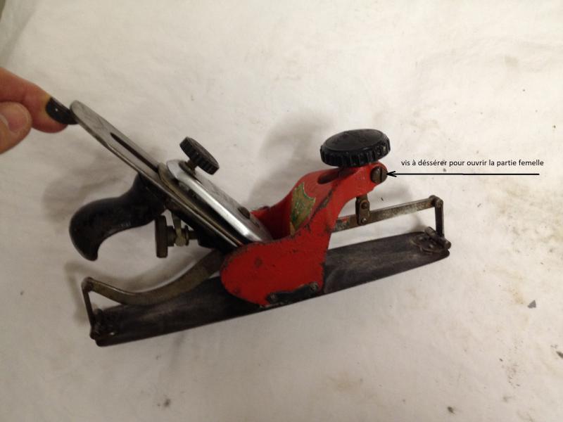

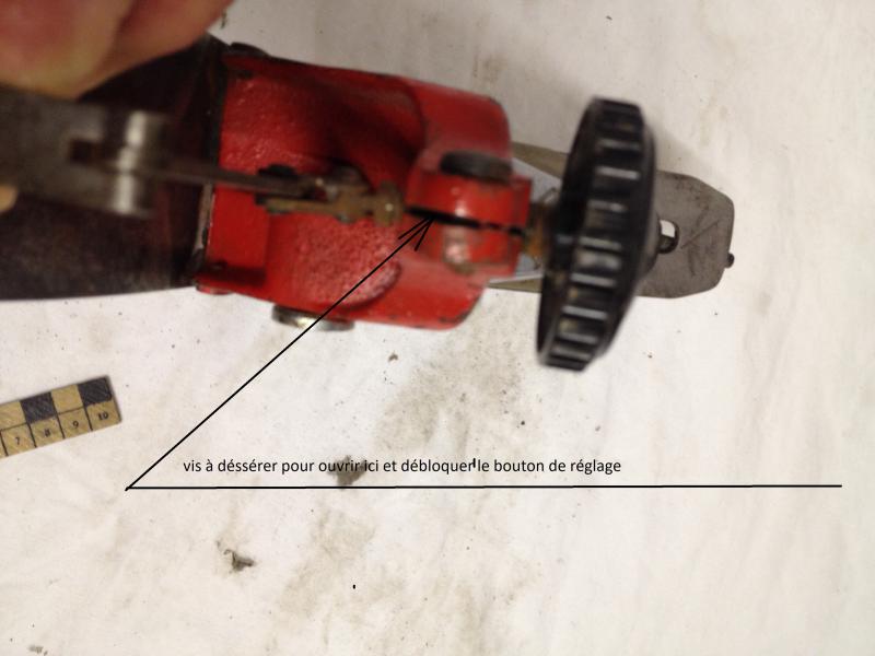

Floyd, est-ce que tu as essayé de desserrer la vis qui vient pincer la grosse vis du bouton ?
J’ai un Darex 113 similaire, et l’ensemble fonctionne correctement.
Posts: 9,078
PostPosted: 29/04/2019 00:14:10    Post subject: DAREX 113 Reply with quote
Merci pour ces belles photos légendées, Jef.
Oui complètement desserrée et j'ai aussi tenté (avec prudence) d'élargir la fente, sur "mon" darex" elle fait 0,5 mm à vue d'œil.
Aucun problème avec ça; la vis taraudée extérieure n'est pas bloquée.
