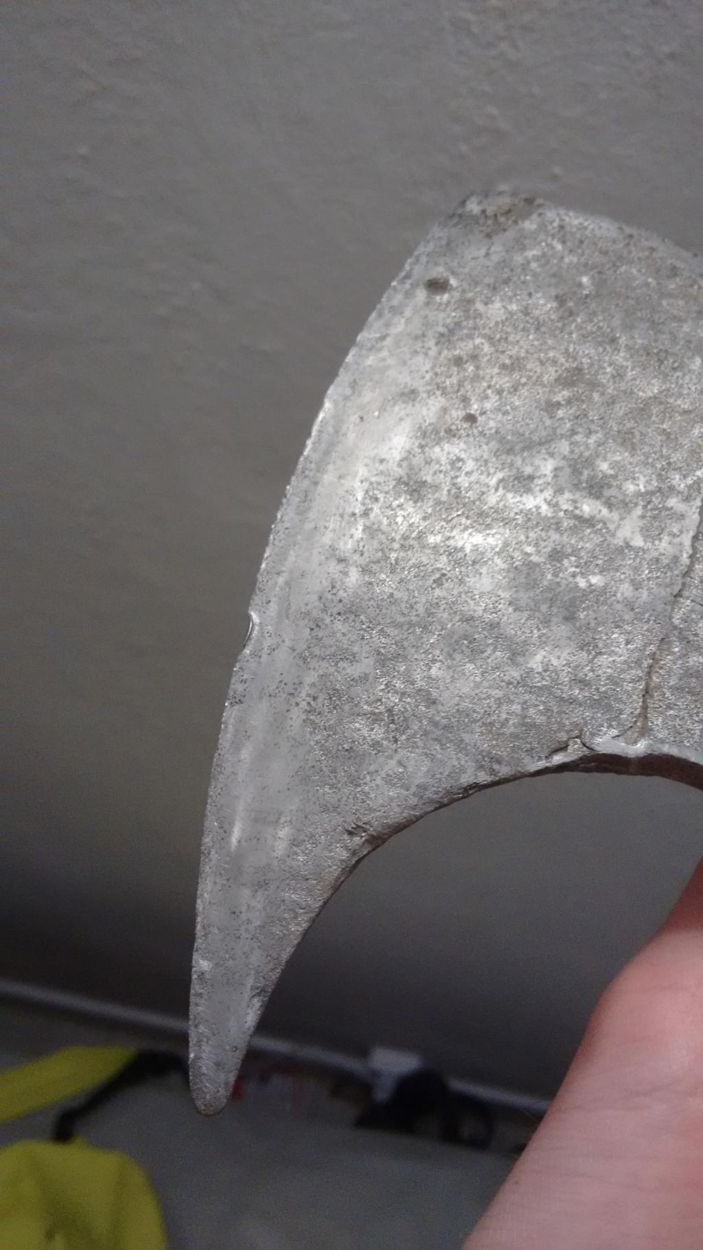

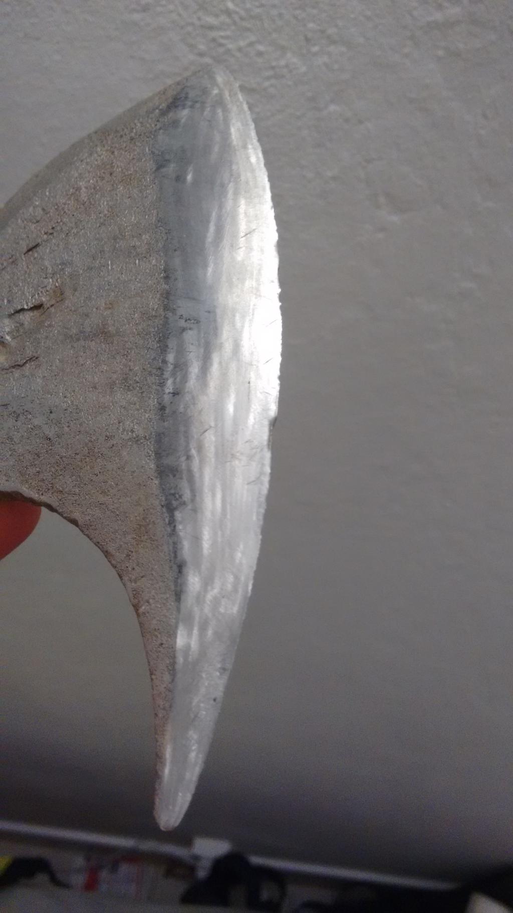

Il y a quelques mois de cela j'ai sommairement restauré une petite doloire acheté sur ebay, sans aucun moyen mécanisé. J'ai passé beaucoup de temps sur l'affûtage sans pour autant obtenir un résultat incroyable, le fer étant bien émoussé. Le problème étant, après quelques heures d'utilisation, je voyais déjà le fer se désaffûter plus qu'il n'aurait du. Ce n'est pas vraiment les cassures qui s'accentuent qui me dérange mais surtout de voir certaines parties du tranchant se retourner, sur un noeud par exemple. J'ai l'impression que la dureté de l'acier n'est pas la même sur l'ensemble du tranchant. La barbe de la doloire tient mieux l'affûtage que le reste du tranchant.
Y a-t-il un moyen de fixer ce problème ? En faisant une nouvelle trempe par exemple ? Ou bien la qualité de l'acier est mauvaise ?

Cette dernière photo laisserait entrevoir la trace de la mise d'acier… mais l'indice est maigre!
L'idée d'une nouvelle trempe me semble justifiée… mais je ne suis pas taillandier.  Wink
