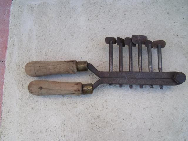

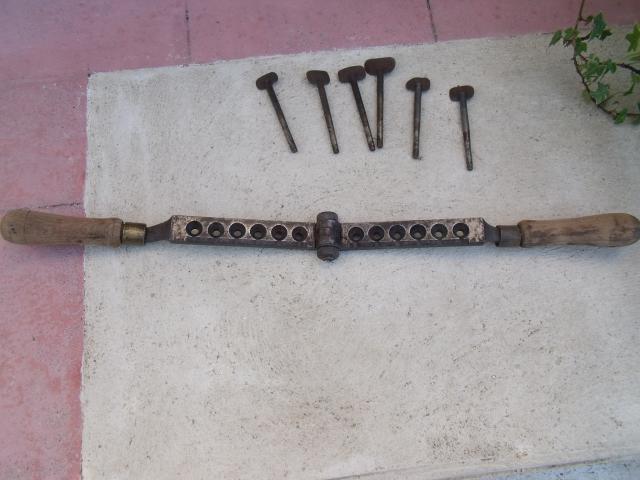

Bonjour à tous. Je possède ce moule très certainement pour fabriquer des plombs de pêche ma question est " pour lester quoi?" sans doute un filet mais ce n'est que mon humble avis! merci pour vos réponses.

dimensions???
les fiches comment tiennent elles ?
utilisation remplissage de la cavite ? ou retirer le contenu ?
bizarre les demi spheres sont trouees sur les deux cotes
remplissage avec quoi ???

Réponses concernant les dimensions "moule à plombs de pêche". Et d'abord, Bonjour.
- la longueur totale de l'objet est de 33cm, la partie confection plombs est de 17cm, il y a 6 clefs numérotées coniques qui entrent dans les logements alésés coniques (faible conicité). le diamètre de la partie sphérique est de 1,7cm et sur l'un des côté il y a des orifices de remplissage et un chanfrein pour répartir le produit plus facilement.
Merci pour vos réponses, cordialement Feytit.

Compte tenu des dimensions et de l'aspect je pense que le moule produit des plombs "olive" utilisés pour lester la partie basse de filets de pêche dits maillants.:

Si ce sont des plombs de filets de pêche ce ne sont surement pas des plombs pour la mer, ils sont trop petits.
Et comment sont-ils fixés sur la ralingue inférieur, en général ces plombs sont fendus pour être martelés sur le bout, ou creux pour être enfiler.

on obtient une olive denoyautee
car les clefs sont les noyaux
