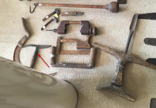

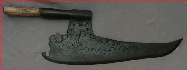

Quelques photos d'outils récemment acquis par un ami australien. Quelqu'un peut-il identifier la hache?

je pensais plus à un coupe marc.
Joseph Joubert
Posts: 12,815
PostPosted: 07/03/2019 10:01:56    Post subject: Trouvaillles d'un ami australien Reply with quote
C’est une doloire aile d’oie de charpentier provenance pays germanique, probablement l’autriche.

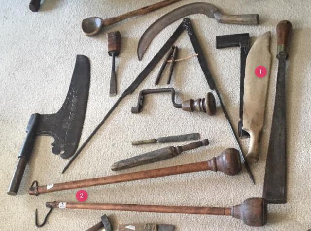

L’ami australien est connaisseur : autres belles pièces, le compas, les marteaux à tailler les limes, le couteau à ferrets (gros couteau tout en bois), une pontache, une tarrière de poitrine....c’est la première fois que j’en vois une photo.
Un outil que je n’identifie pas bien, en bas à gauche, photo incomplète....peut-être une bisaigüe de chaisier.
Aussi de belles scies artisanales
Par contre les espèces de massue, je ne sais pas trop ce que c’est. Massues africaines ? Elles n’en ont pas le style.

Hache de type doloire aile d'oie est typique des charpentiers autrichiens.
Posts: 10,867
PostPosted: 07/03/2019 10:05:52    Post subject: Trouvaillles d'un ami australien Reply with quote
Houps, messages croisés !
Quelques autres exemplaires chez Christian Peglow : https://hobelaxt.wordpress.com/category/axte-breitbeile-aus-18-jahrhunderte…

Pas grave, cela confirme l’identification.

Questions :
- Peut on savoir dans quelle ou quelles régions géographique ces outil ont-ils été achetés Question
- L'outil ① semble en bois, si non en quelle matière est-il Question
- les outils ② qui ressemblent à des fléaux bois de balance romaine, peut-on en connaître l'usage Question

Merci messieurs,
Lors d’une récente visite, j’ai emmené le propriétaire de ces outils au marché du canal à Lyon ou il a trouvé le compas à 50 EUROS !!!
Merci pour l'identification de la hache.
Qu'est ce qu'un couteau à ferrets?
Posts: 12,815
PostPosted: 07/03/2019 12:26:11    Post subject: Trouvaillles d'un ami australien Reply with quote
1 couteau à ferrets....il y ressemble fortement...il faudrait avoir une vue de côté pour juger de l’epaisseur Et être plus affirmatif.
Voir p 204 du dico : "sorte de couteau de buis à deux biseaux utilisé par les ciriers pour retirer les ferrets au bas des bougies et dégager la mèche"
Ferret : petit tuyau de fer blanc, faisant poids à l’extrémité des mèches de coton suspendues sur le cerceau à bougies.

Bisaigue de chaisier

Les 2 marteaux de tailleur de limes sont de plus en plus rares sur les brocantes.
L'outil que je pense être pour affuter les faux, juste au dessus des " fléaux" de balance romaine , n'est pas fréquent et sans doute assez ancien . Mais je n'ai pas de certitude en ce qui concerne son identification.
Un ami qui à bon  coup d'oeil et goût en effet Okay Okay

Le couteau en bois sert à battre le lin lorsqu'il est mouillé. Oui monsieur Ratiau, Bisaigue de chaisier.

Ce sont des BISMARS apparentés aux balances romaines ,
Le "contrepoids" et l'objet à peser(sur crochet) sont fixes , c'est le système de suspension qui coulisse sur le fléau , ne manque que la ficelle :

Juste au dessus des bismars dernière photo juste ci-dessus, on dirait un strekel.
