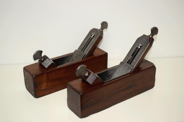

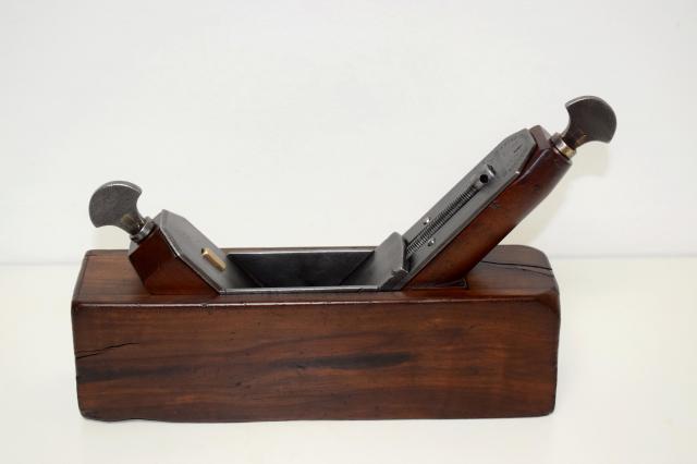

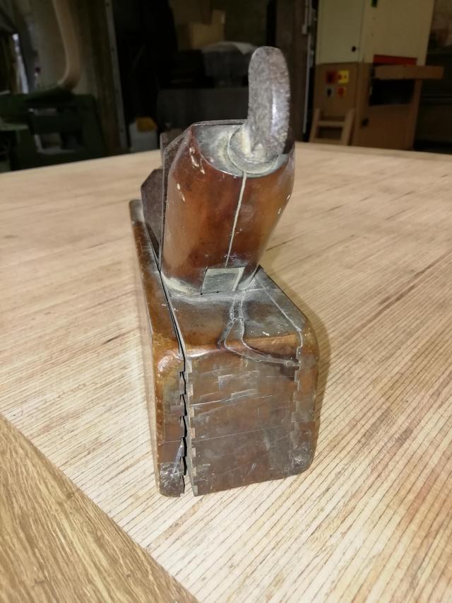

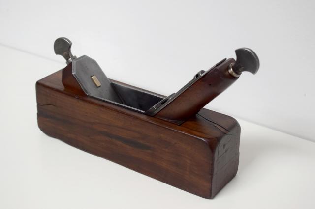

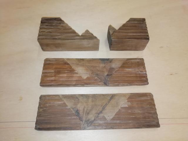

Je vous présente un nouvel arrivant
un second rabot Frémy
On trouve quelques différences avec le premier
Le Fût est un peu plus long 225 mm et un peu moins large 56 mm
Pour celui ci le fût est embrevé , et composé de 4 pièces de bois

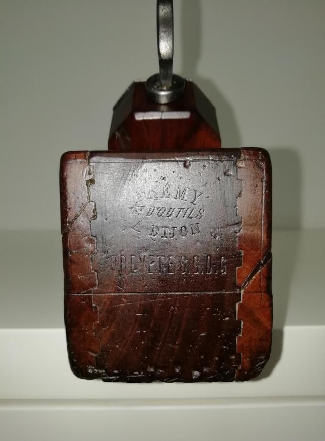

On trouve le marquage sur le nez
Le fer fait 40 mm alors que le 1er 42 mm

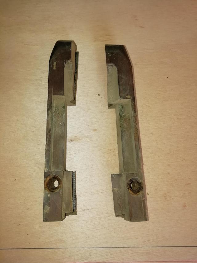

Le porte fer est plus long de 10 mm (90 mm pour le 1er 100mm pour celui ci)
le porte coin est plus long aussi de 10 mm , et son angle est diffèrent du 1er
le coin en fer et aussi plus long
Les têtes de vis sont plus épaisses
On trouve aussi sur toute les différentes parties le numéro 1
Quelques photos avant après : les joues étaient décollées et le porte fer cassé en deux : j'ai recollé tout ça
les 4 parties
la marque
et les 2 ensembles

Okay Restauration de professionnel !!

Okay Okay Okay Pas mieux !

Okay Okay Okay   superbe Exclamation

Belles restaurations. Je suppose que ça nécessite quelques heures d'attention.

   Wouaaah !...Superbe outil superbement restauré.... Okay
