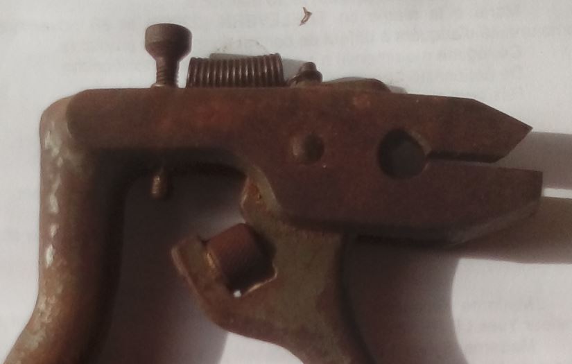

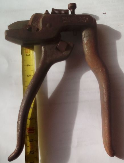

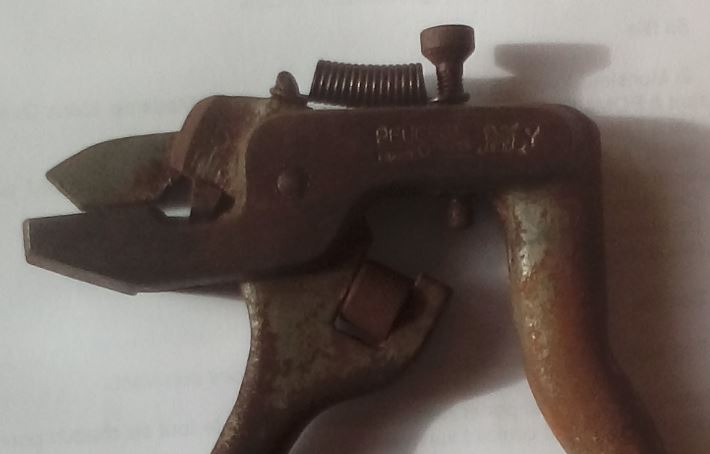

Bonsoir à vous tous! Wink
Je suis allé visiter un atelier de bricoleur, atelier à vider, nettoyer et ranger ce qui est bon
à garder. J'ai trouvé dans le 1er tiroir cette pince ultra-spécialisée.
De Marque PEUGEOT.
??? Pince à sertir peut-être des bouts de cables de freins ???
Qu'en pensez-vous?
Vous remerciant pour une possible réponse Okay

A avoyer??, peut ètre.
Joseph Joubert
Posts: 1,690
PostPosted: 19/02/2019 21:59:51    Post subject: PINCE A AVOYER, DE MARQUE PEUGEOT. Reply with quote
+1 pour pince à avoyer
Ce modèle a été utilisé par les administrations d'état (pour la maintenance, par exemple)
je dois avoir la même marquée S.N.C.F.
bonne soirée !
éric

PostPosted: 19/02/2019 22:11:35    Post subject: PINCE A AVOYER, DE MARQUE PEUGEOT. Reply with quote
Grand Merci pour cette réponse rapide. Okay
Bonne soirée.
J'ai renommé le Post.

PostPosted: 20/02/2019 20:31:35    Post subject: PINCE A AVOYER, DE MARQUE PEUGEOT. Reply with quote
Exactement la même dans ma caisse à clous, à l'époque ou on affutait encore les scies !!

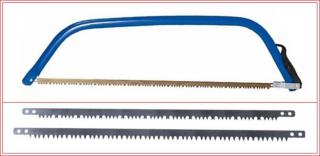

Puisque l'on parle de pince à avoyer, une information qui n'en sera pas une pour certain mais qui a été une découverte pour moi à propos des lame de scie à bûches dites "américaines", type ci-dessous:
Ces lames de scie ne peuvent être réaffutées les dents étant trempées.
Durant des années j'ai jeté ces lames dès lors qu'elles ne coupaient plus soit parce que elles avaient été stockées non graissées soit parce qu'elles bourraient trop.
Dernièrement je venais de chiner une énième pince à avoyer, j'ai voulu tester le confort de la pince sur une lame "américaine" que je m'apprêtais à jeter pensant que de toute façon les dents trempées aller casser.
Une casse, une ne casse pas ! Examen attentif, la trempe dure n'est que sur la dent, et si l'on engage assez profondément la dent dans la pince on plie juste après la trempe, et on donne de la voie sans casser.
A y regarder de plus près une lame qui bourre, constat: cela ne provient pas d'un défaut d'affutage, sur des dents trempés et du bois propre cela paraitrait difficile, mais d'une perte de voie.
J'ai donc fait mes deux passages de pince à avoyer sur une vieille lame, et merveille elle coupait comme une neuve.
Voili voilà, si l'info peut servir, c'est tout bénef et ça met au travail nos vielles pinces.

Merci pour cette information, Michel 66, sage parmi les sages. Wink
Joined: 02 Nov 2014
Posts: 853
PostPosted: 21/02/2019 06:27:50    Post subject: PINCE A AVOYER, DE MARQUE PEUGEOT. Reply with quote
Okay Okay Okay
Comme tu le dit, attention au réglage de la profondeur, pas assez ça casse si c'est trempé, trop, ça casse aussi, mais dans tous les cas !
