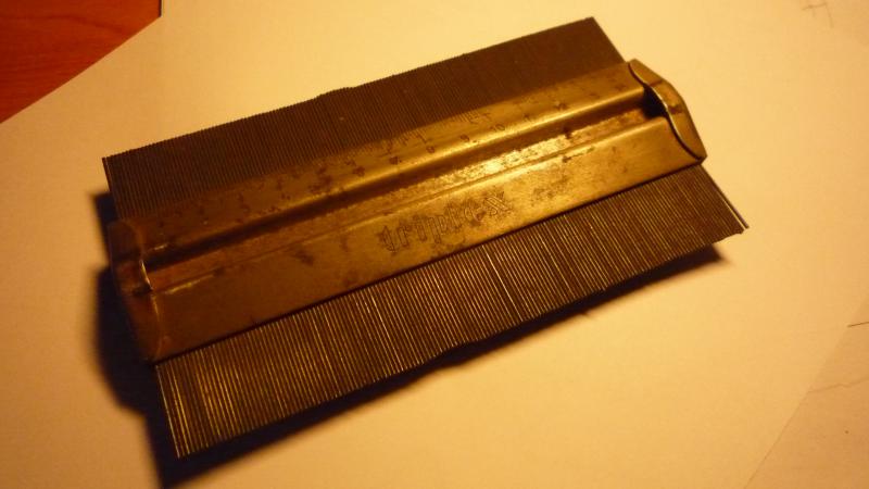

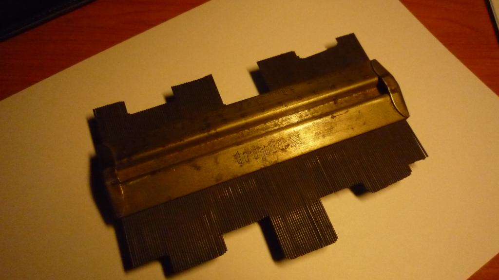

Bonjour, pourriez vous m'indiquer le nom de cet outil métallique, de marque TRIPLEX ?
Il est gradué de 1 à 15 .
Il mesure 15 cm x 8 cm.
Merci d'avance. D.Juste

PostPosted: 03/02/2019 19:14:33    Post subject: objet en métal Reply with quote
Bonjour .
Je ne connais pas le nom, mais c'est un gabarit de traçage, pour le passage de tuyaux par exemple

PostPosted: 03/02/2019 19:14:58    Post subject: objet en métal Reply with quote
C' est un outil dénommé conformateur , il permet le relevé de différents profils :moulure ,tournage ,etc ..

PostPosted: 03/02/2019 19:25:43    Post subject: Copieur de profil -Peigne à profil Reply with quote
Cet outil possède bientôt autant d'appellations que de fabricants ou commerçants !
Les principales appellations :
Copieur de profil - Conformateur duplicateur de formes - Peigne à profil - Jauge de contours - Gabarit de découpe - ....

PostPosted: 04/02/2019 11:15:10    Post subject: objet en métal Reply with quote
Cet outil est utilisé dans de nombreuses professions. Personnellement, je l'utilise lorsque je fabrique mes formes à chaussures afin d'avoir les bouts de mes 2 formes semblables, en symétrie.

PostPosted: 04/02/2019 21:50:59    Post subject: objet en métal Reply with quote
En rénovation et en menuiserie, il y a 40 ans
Utilisé à l'époque pour relever le profil des moulures et réaliser le fer à toupie pour en fabriquer d'autres.

PostPosted: 08/02/2019 02:53:05    Post subject: objet en métal Reply with quote
Dit en anglais 'contour gauge' ou 'profile gauge'
