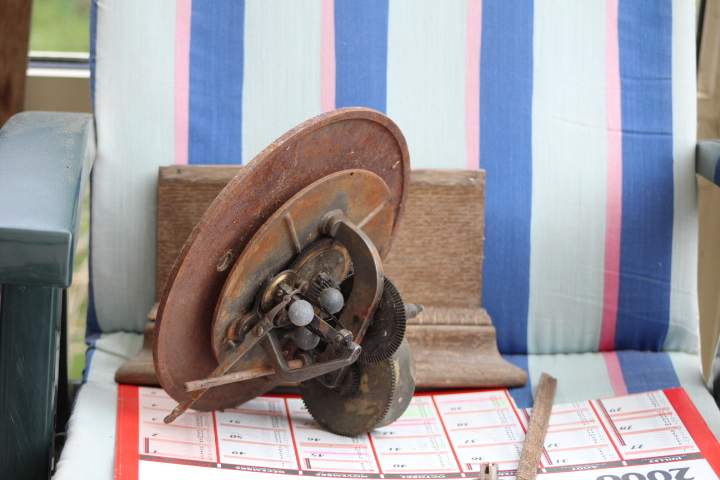

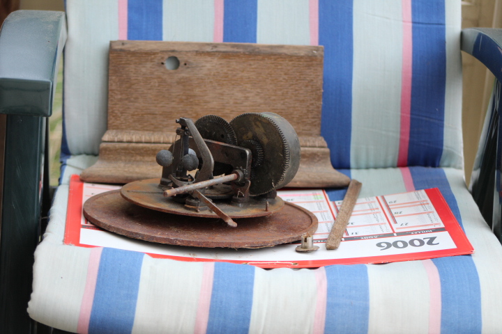

En cette période de vaches maigres je ressort ce vieux truc faute de mieux et malgré le fait que ce n'est pas vraiment un outils .
Qu'on me pardonne
Il s'agit d'un vieux phonographe qui a été sauvé in extrèmis du bûcher purificateur .
Il y a dessous une mécanique qui ferait saliver plus d'un .
Je voudrais en savoir plus sue cet objet .
Photo suit .
tout ce qui manque est passé dans les flammes .

PostPosted: 30/01/2019 16:39:20    Post subject: vieux phonographe Reply with quote
les boules sont sauvées ...quelle chance.......Gilbert
Posts: 13,264
PostPosted: 30/01/2019 16:41:42    Post subject: vieux phonographe Reply with quote
c'est un moteur "classique" de phonographe avec régulateur de "Watt" (les 3 boules qui s'écartent en fonction de la vitesse)
Au bout de la tige ronde, venait se fixer une manivelle pour remonter le ressort.
La tige plate aboutissant au régulateur permettait de "régler" la vitesse en faisant monter ou descendre ce dernier sur son axe d'entrainement.
Les modèles les plus anciens tournaient à (+/-) 100 tours/minute avec départ de l'aiguille au centre du plateau, tandis que les suivants étaient "normalisés" à 78 tours/minute avec départ en tangente.

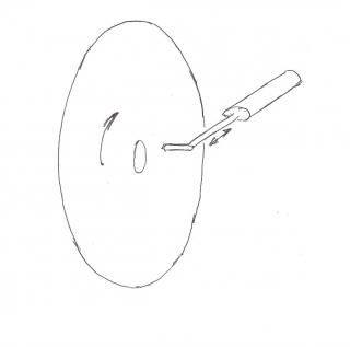

Les premiers disques mit au point par Berliner vers 1885 était à gravure latérale (dit "à aiguille") et tournaient, sauf erreur, vers 60 ou 70 tours minutes en commençant par le bord. Vers 1900 les vitesse des disques à aiguille était d'environ 75 à 85 tours minutes , vers 1925 la vitesse se standardisera à 78 tours. En 1905 la firme Pathè à mit sur le marché des disques à gravure verticale (dit "à saphir") qui tournaient entre 90 et 100 tours par minutes et même à 120 tours pour ceux de diamétre 40 ou 50 cm. Au début les disques à saphir Pathè commençaient par le centre mais à partir d'environ 1917 leur vitesse passera à 80 tours avec début par le bord.
La tête de lecture (diaphragme) était différente pour la lecture des disques à aiguille et pour celle pour des disques à saphir. Quelques phonographes avait une tête orientable pouvant lire suivant sa position des disques à aiguille ou à saphir. Les disques à aiguille se lisaient avec une aiguille et ceux à saphir avec un saphir de forme sphérique.
Daniel (collectionneur de vieux disques)
Posts: 12,816
PostPosted: 01/02/2019 09:34:32    Post subject: vieux phonographe Reply with quote
Pas compris comment on grave latéralement un disque ?.....tu veux dire cylindre ?

Enfin JEF le déplacement latéral est le plus facile si on pense au pendule adule ou au balancier de l'horloge .
Cordialement CG
Posts: 12,816
PostPosted: 01/02/2019 12:08:03    Post subject: vieux phonographe Reply with quote
est ce que cela veut dire que le disque était placé verticalement ?
claudius14
Joined: 22 Feb 2013
Posts: 1,141
Localisation: basse normandie
PostPosted: 01/02/2019 19:28:56    Post subject: vieux phonographe Reply with quote
Il est évident que le plateau et le disque sont horizontaux et que le balencement se fait comme celui du balancier de la pendule
Par contre le mouvement vertical est plus dur à percevoir
Posts: 12,816
PostPosted: 01/02/2019 19:48:42    Post subject: vieux phonographe Reply with quote
Shocked Question je ne vois pas trop le système !

PostPosted: 01/02/2019 20:42:51    Post subject: vieux phonographe Reply with quote
Excellent photo de Gilles .
J'avais mis en arriére fond le panneau qui restait du coffre avec les moulures .
Le coffrepeut- souvrir ?
Dans l'affirmative on porrait étéblir le lien de parenté
Merci Gilles

Les cylindres comme les disques à saphir Pathè étaient gravés verticalement. Des détails ici : http://www.delabelleepoqueauxanneesfolles.com/Parenthese technique.htm
En imageant :
Dans une gravure verticale le sillon est vallonné comme une montagne.
Dans une gravure latérale le sillon est de profondeur constante mais en méandre comme une rivière.
Daniel
