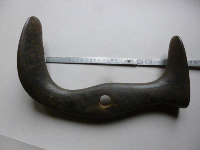

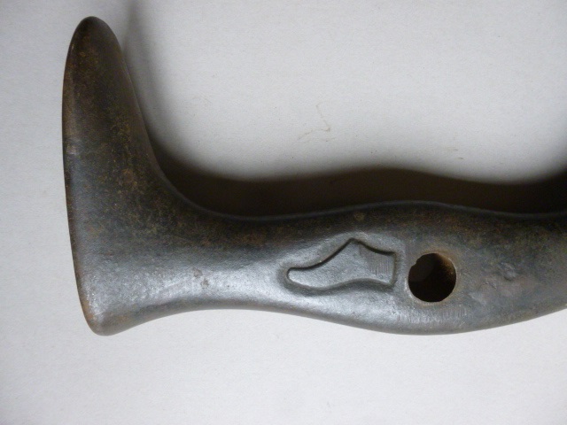

Je recherche une photo de l'ensemble de l'enclume de cordonnier sur laquelle on trouve ce double pieds de cordonnier pivotant.

Oui, j’avais trouvé celui à 4 formes.
Le pied de celui à 2 formes est peut-être identiques ?

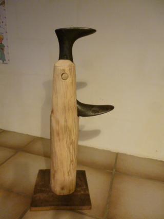

PostPosted: 04/02/2019 11:18:07    Post subject: pied de cordonnier Reply with quote

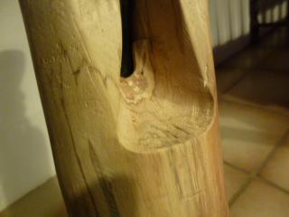

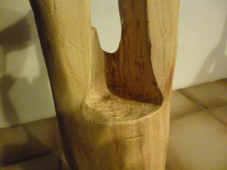

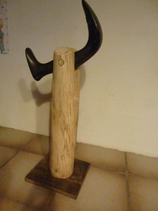

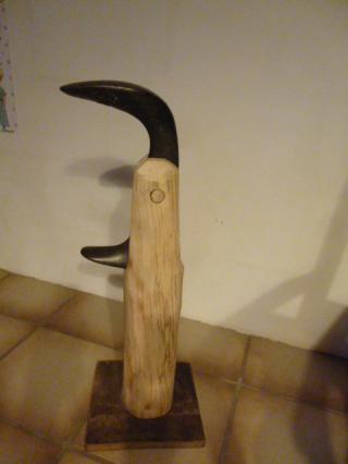

Le vendeur avait décrit un fût de bois fourchu vermoulu tombé en poussière.....donc refait de façon semblable
dans l'autre sens
avec le même système de butée

PostPosted: 05/02/2019 10:44:18    Post subject: pied de cordonnier Reply with quote
C'est une bonne idée, FRED, que je ne connaissais pas. Je me demande si c'est le montage d'origine ou s'il y avait un étrier, un support métallique, comme sur les miennes.
Posts: 13,438
PostPosted: 05/02/2019 10:56:07    Post subject: pied de cordonnier Reply with quote
Okay ...ingénieux !
Ne faudrait-il pas prévoir un dispositif de blocage ?

Bonjour JEF,
Très sympa Okay . Je crois reconnaître cette enclume : était-elle en vente sur ebay ?
Comme le suggère Paul un dispositif de blocage devrait être envisagé.

PostPosted: 07/02/2019 23:57:19    Post subject: pied de cordonnier Reply with quote
Réponse à Dams : non, cette enclume pivotante n'est pas celle en vente sur EB
Non, un système de verrouillage n'est pas nécessaire.
La géométrie de l'enclume est telle (position du centre de gravité par rapport à l'axe, position des masses de chacune des formes) qu'un blocage n'est pas nécessaire quand l'une ou l'autre forme est en butée dans son logement. L'enclume est bien stable pour travailler dans l'une ou l'autre des positions.
