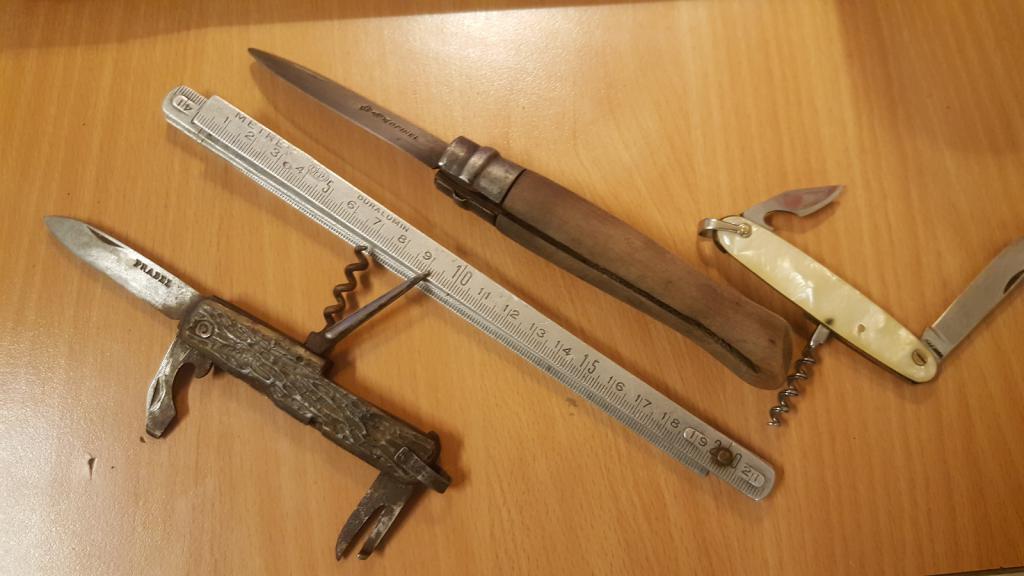

Ces trois (très modestes) couteaux sont donc la suite de mon lot acquis samedi dernier en vide-maison, avec le lot de clés, l'alène de bourrelier, etc que je vous ai montrés ces jours-ci.
Je sais très bien que ces couteaux sont tout à fait communs, mais comme je le dis depuis que je suis arrivé sur ce forum, je suis un débutant et tous les objets que je présente peuvent être qualifiés de "premiers achats à pas cher" et donc sans risque, mais avec coup de coeur quand même !!!

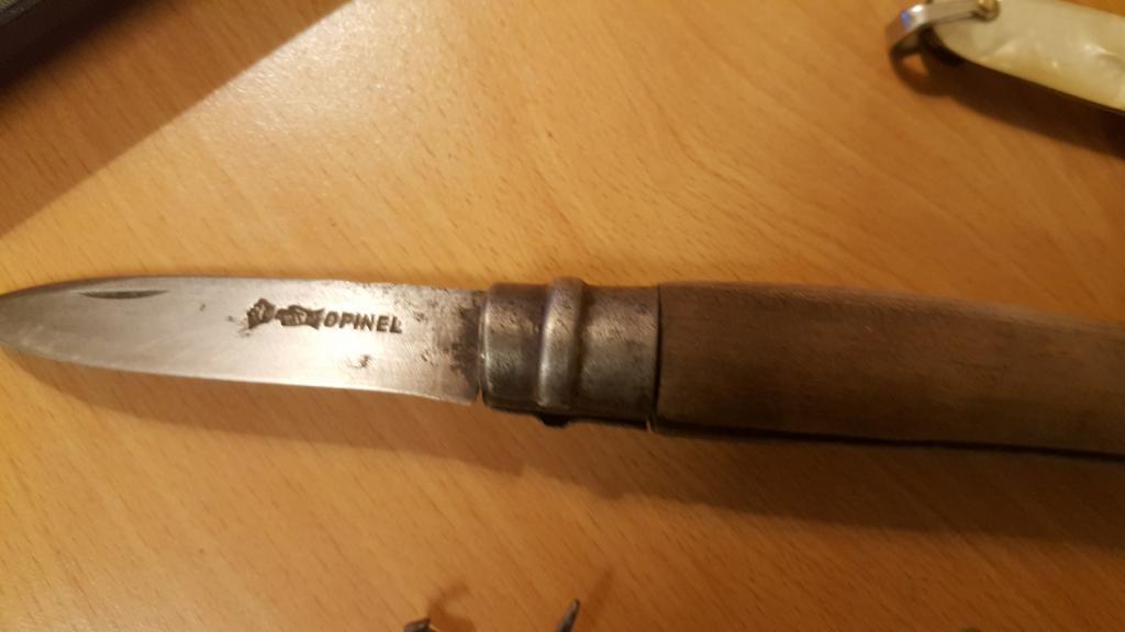

TOUS m'ont plu, chacun pour une raison différente... Le vieil Opinel est vraiment en mauvais état, la lame a été non pas affutée mais méchamment MEULéE !!! Du coup elle est très très coupante... Elle a été raccourcie de plus d'un centimètre je crois !!!
Mais sinon, je l'aime bien cet Opi...
Peu importe, je ne l'ai pas acquis pour la collection, mais pour sectionner et éplucher des stipes de cèpes ou autres champis (pour les amis mycophiles / mycologues !)... Bon, pour couper les pieds des cèpes quand j'ai la chance d'en trouver... Ou bien d'ailleurs pour girolles, trompettes, pieds de mouton, sanguins, pieds bleus, etc. BREF !   ;-)

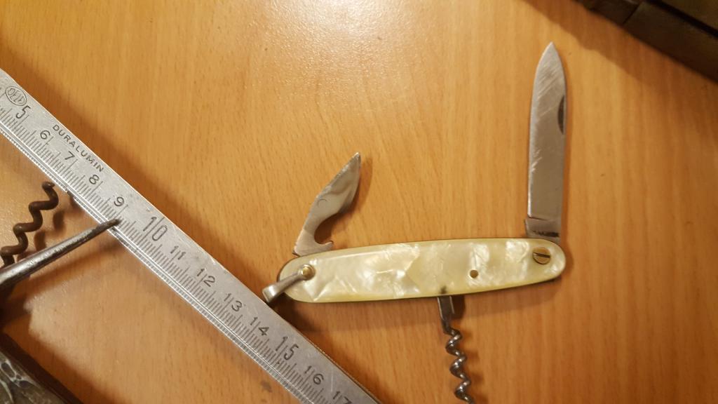

Les deux autres sont plus agréables je trouve... Là encore, rien de bien rare...
Le petit avec la (selon moi) fausse nacre, en plastoc donc (?), porte une marque "MAKINOX". C'est bien le seul objet en vraiment BON état acquis ce jour-là !!!

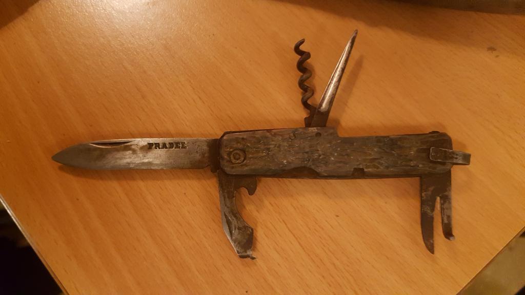

Enfin, celui avec la lame marquée "PRADEL" est lui aussi plutôt en bon état !
Je suis preneur de conseils pour le PRADEL, en effet les mécanismes fonctionnent très bien, mais traces de corrosion un peu partout qui ralentissent les mouvements des lames et accessoires... Je suis preneur de méthodes pour l'assouplir un peu !!! Il n'est pas si rouillé... Juste un peu fatigué.

Pradel :
- un coup de brossage sur les parties métalliques avec une brosse nylon rouge montée sur une perceuse
- Mettre de l’huile épaisse ( de voiture par exemple) dans les articulations, faire fonctionner une dizaine de fois, rajouter de l’huile si besoin, essuyer le trop plein....l’huile, c’est miraculeux
Opinel : à noter qu’Opinel à perfectionner son système de verrouillage sur leurs couteaux actuels. La bague comporte maintenant une échancrure en partie inférieure, ce qui permet de verrouiller la lame en position fermée en plus du verrouillage de la position ouverte. Le couteau ne s’ouvre plus dans la poche si la lame est un peu trop libre. Ce perfectionnement d’un système aussi ancien, fallait y penser ! Simple et astucieux en plus !

La fameuse virole des Opinels, semble difficile à déposer; pourtant avec une pince à clip, modèle qui écarte, je suis parvenu à mes fins.
En nettoyant ainsi la douille et la virole, on obtient un fonctionnement plus doux.
Pour un usage à table, je préfère une huile alimentaire, ou silicone, que l'huile moteur!
J'entretiens le poli de la lame avec des papiers abrasifs fin, grain 240 et grain 320 lubrifié au WD40.
Techniques que je recommande pour tous ces couteaux fermants.  Wink
