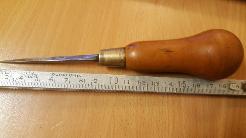

Grâce à ma récente fréquentation du forum, je pense avoir identifié la marque portée sur cette alène, de forme losange...
Le manche semble en bois fruitier, en tout cas je le trouve assez beau... !
Il en faut peu pour émouvoir le newbie hein ;-)
Donc sommesd'accord, la marque est bien "Blanchard" ?
Merci !

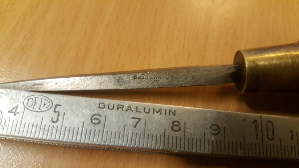

Ici la marque, certes très effacée, ou mal frappée à l'origine ?

Maintenant que je vois la photo en ligne sur le forum... Pour la marque... c'est encore moins lisible, vous allez devoir me croire sur parole :-)
Bon sérieusement, c'est bien Blanchard, à l'oeil nu !

BONJOUR A TOI hiki....le manche de ton alène a brédir est en buis comme la plupart des manches Blanchard ......
pour l alènes...blanchard aussi .....Gilbert
Posts: 13,131
PostPosted: 26/01/2019 10:22:32    Post subject: Marque "BLANCHARD" sur alène de bourrelier ? Reply with quote
Pas de doute, c’est bien une alène BLANCHARD, manche en buis.

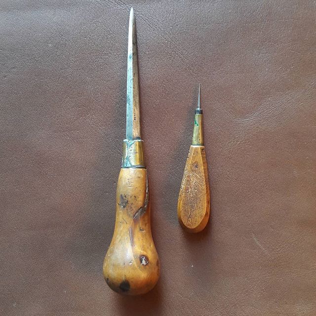

Merci, Dams. J’ai bien compris l’utilisation, mais je voudrais voir la différence physique de chacune de ces deux alènes.
Les deux ont elles une section en forme de losange ?
Si oui,
- l’une doit être bien plus grosse que l’autre ?
- la longueur plus grande également ?
Le mieux, c’est de mettre une photo gros plan des deux alènes côte à côte avec un référentiel dimensionnel.
Tu peux faire cela, Dams. Merci.

Oui les 2 alènes ont une section en forme de losange. L'alène à brédir est une alène aux pinces géante.
Une photo que j'avais faite pour comparer les 2, mais sans repère :
