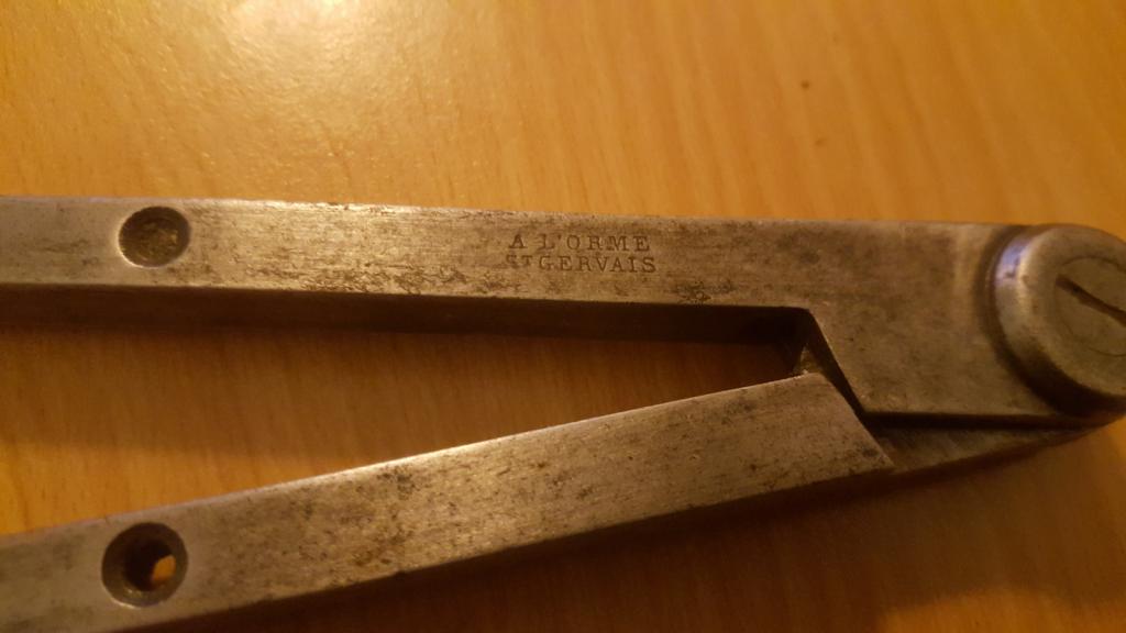

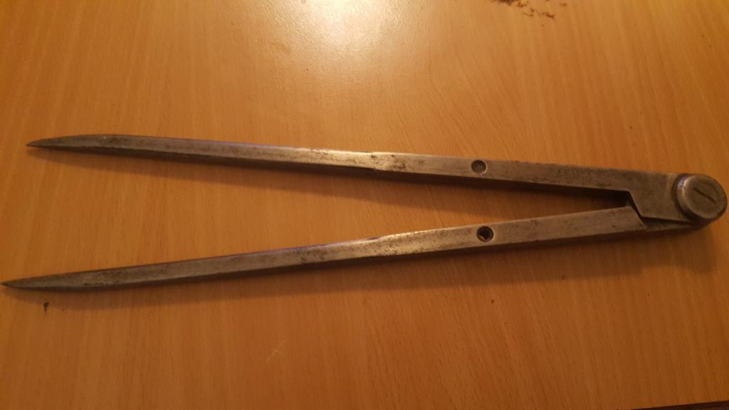

Bonsoir, besoin d'une info à propos de ce compas "A l'Orme St Gervais", incomplet je pense...
Acheté au coup de coeur... Donc sans faire attention... Bon, il n'a quasi rien coûté, acheté dans un lot qui recèle des merveilles, samedi, dont viennent les clés montrées par ailleurs (ce ne sont pas elles, les merveilles, hein !)
Peu importe il est vraiment décoratif, patine superbe, bonne taille (30 cm).
Mais il est incomplet non ? (les trous sur les branches...)

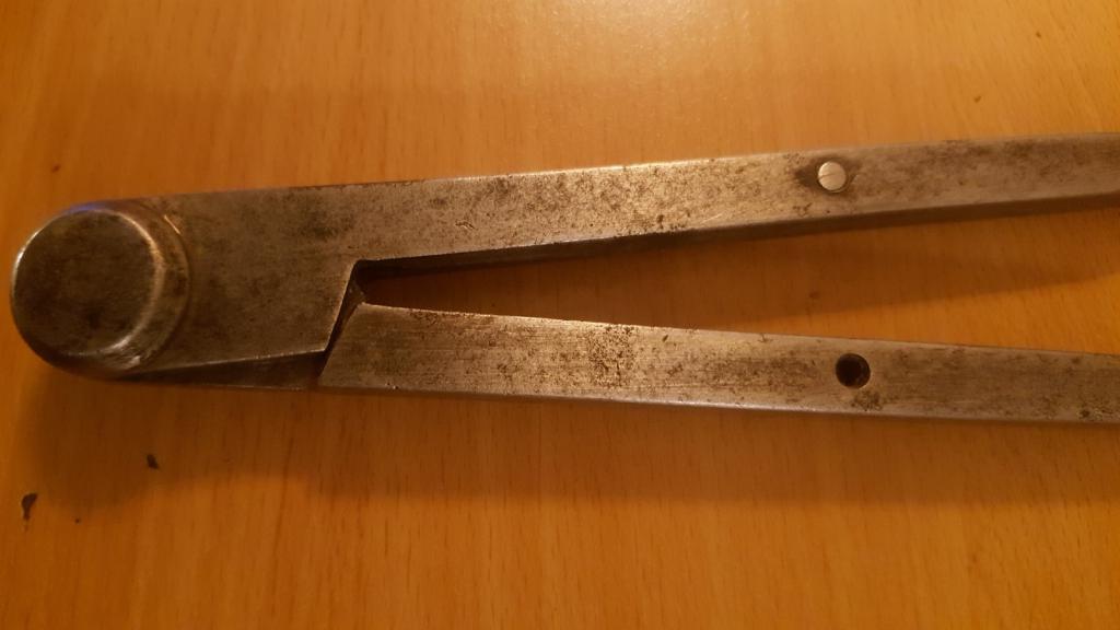

PostPosted: 24/01/2019 01:17:08    Post subject: Compas marqué "A l'Orme St Gervais" incomplet ? Reply with quote
Dernière photo, l'autre face...

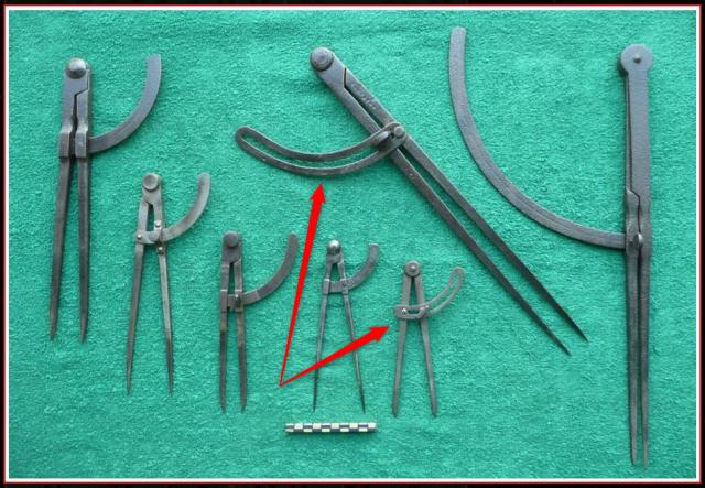

Avec ce qui lui manque, on l'appellerait compas à secteur, c'est à dire une des solution utilisée pour immobiliser les branches d'un compas afin de conserver l'écart souhaité.
Sur ton exemplaire il manque un secteur en applique dont le trou d'une branche reçoit l'axe de fixation du secteur, le trou de l'autre branche est fileté pour recevoir la vis qui permet l'immobilisation de l'écartement. Deux des exemplaires de la photo ci dessous sont de même montage que ton exemplaire
http://vieux-outils-art-populaire.blogspot.com/2012/09/compas.html

Merci ! La partie manquante est donc le "secteur"...
Pour le reste je le trouve décoratif, vraiment... Ni trop grand ni trop petit... L'ai acheté pour décorer et pour signifier aux visiteurs de la pièce où il sera mis au mur, que j'ai des sympathies voire plus pour une certaine communauté. Pour cette utilisation je le trouve parfait !
Mais il est vrai qu'il aurait été tellement mieux avec son secteur !
Merci encore Michel66 !

Il faudrait pouvoir lui trouver un secteur à angle droit ....
Posts: 10,869
PostPosted: 25/01/2019 12:56:10    Post subject: Compas marqué "A l'Orme St Gervais" incomplet ? Reply with quote
Razz Ou à double secteur comme chez les amis d'outre outre-Quiévrain :

Tu es sûr que c'est un secteur, c'est pas une régle ou une pince, après mauvais usage  ?
ils ont pas du y aller de main morte.
