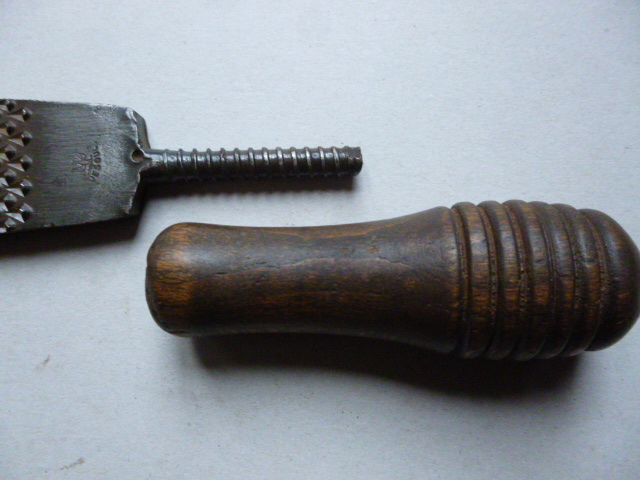

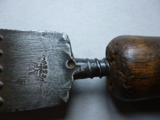

Voici un râpe de maréchal ferrant de marque MAGOT VESOUL qui est emmanché sur une soie avec un filetage carré.
Ce filetage parait être d'origine et non réalisé ultérieurement sur une soie classique.
Est ce que quelqu'un a déjà rencontré ce genre d'emmanchement sur soie filetée qui est assez étonnant de cette marque qui commercialisait des produits standardisés Question Question
http://www.forum-outils-anciens.com/t5442-Tailleur-de-limes.htm?start=45&am…
http://www.forum-outils-anciens.com/t2895-Macot-Vesoul.htm?q=magot#p28067

Une sorte de prototype???

Plus vraisemblablement un sauvetage ,
-quid de ces traces de coups  :
-quid de la longueur de cette soie , moitié de la poignée ...
- quid de cette poignée très faible sans virole ...

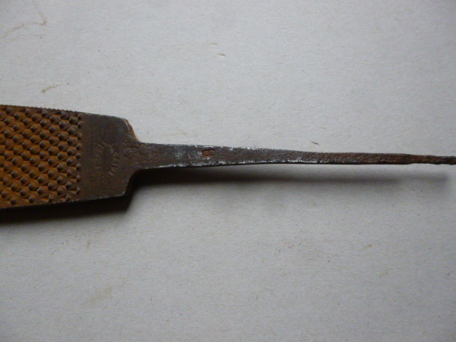

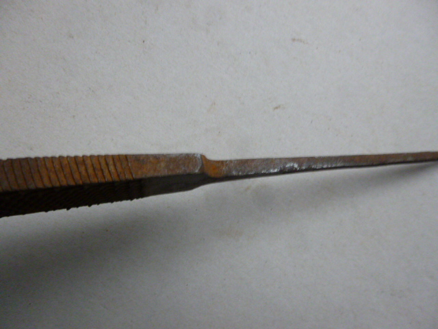

Les gros plans fournis par Jef ne laissent pas entrevoir les traces d'une soie rapportée par soudure. Jef reste le mieux placé pour cette observation.

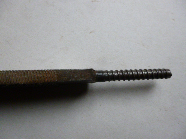

Le filetage, toutefois, fais penser à celui d'un tire-fond.
La longueur fileté peut suffire pour assurer le maintien du manche…  même s'il est lui-même un peu faible, j'en conviens,  pour une râpe destinée à des travaux énergiques.
Voilà un outil  paradoxal.

le filetage est du type mécanique dit filetage carré = vis d'étau , de serre-joint ...

D'accord, la vis est donc parfaitement cylindrique, ce qui permet d'éviter l'effet coin et donc l'éclatement possible du manche.
Si réemploi d'une vis d'étau ou de serre-joint, ou une fabrication spéciale, on devrait pouvoir déceler des trace de soudage, qu'en penses-tu?…

Une soie normale
Je ne vois pas comment on aurait pu transformer une soie habituelle en une soie cylindrique
Je ne vois pas de traces de "sauvetage".
Il semble que cette soie est d'origine.
Et si c'est un sauvetage, il n'a pu être fait très tôt dans le cycle de fabrication, au moins avant la trempe.
Pas du même avis ??

Avec ces très gros plans (superbes!) pas de doute il s'agit d'une pièce d'origine.
On pourrait supposer une panoplie d'outils dotée d'un manche unique et interchangeable.
Une spécialité peu connue de ce fabricant?

Une hypothèse à confirmer :
Cette râpe a certainement été fabriquée dans les dernières années avant la fermeture de la fabrique.
Le système d’emmanchement a alors été simplifié : plus de soie traversante à river, la vis étant faite à la machine il suffisait de percer le manche au diamètre voulu et de visser; et c'est du costaud!
