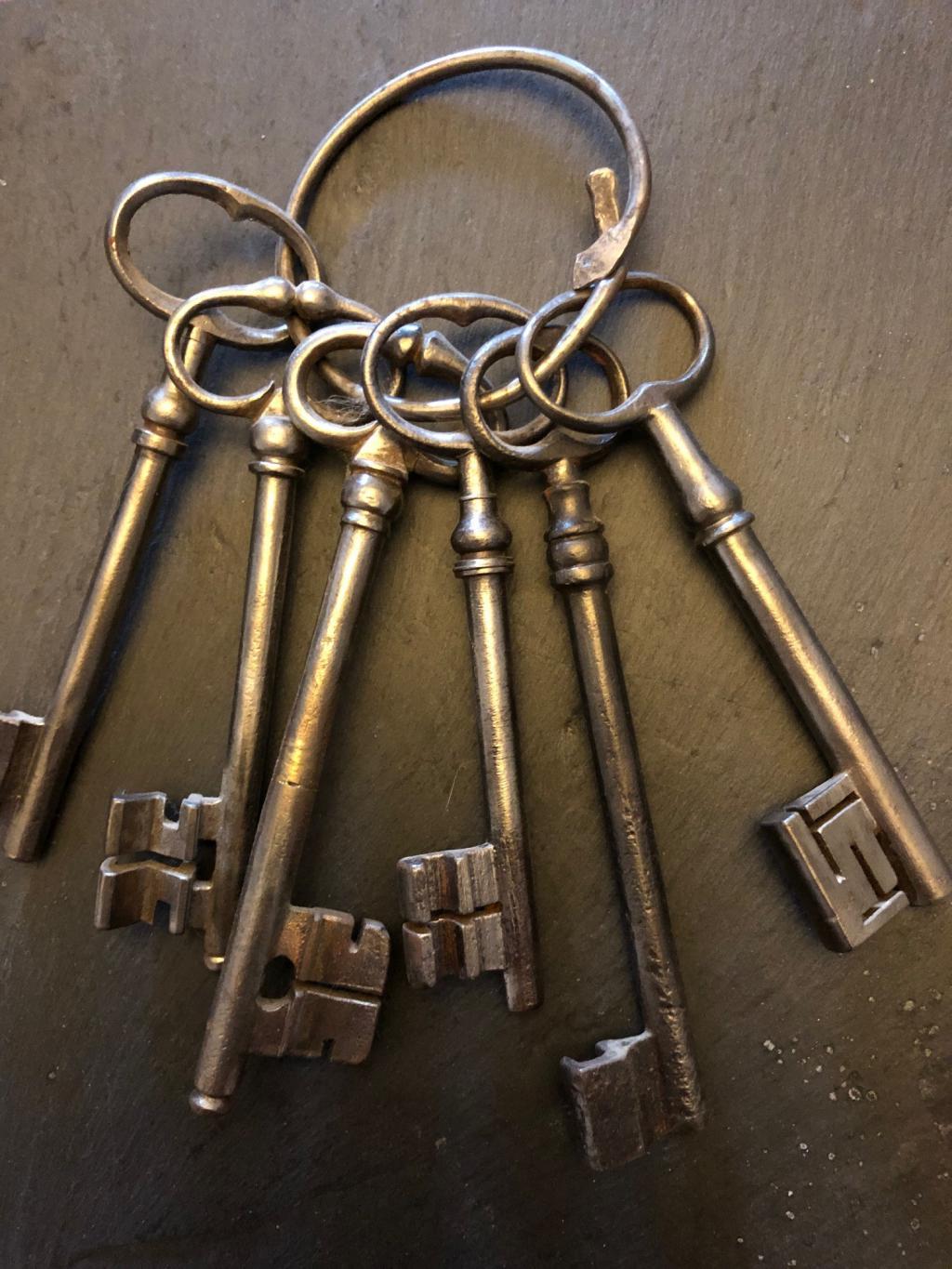

PostPosted: 22/01/2019 02:36:55    Post subject: Question sur entretien de clés (pour serrure j'entends) Reply with quote
Quelques photos, donc... J'ai bien conscience qu'iln'y a rien du tout de remarquable...Petit achat coup de coeur (5 € le lot !).
Quelques unes sont assez fines... Parmi les grandes, une ou deux avec du charme et de l'âge...
Comme vous le constatez, je n'ai pas encore commencé le nettoyage, juste passage au chiffon pour enlever l'excédent de gras !

Des nouvelles de ces clés :
J'ai entrepris de les nettoyer un peu. Donc bain dans de l'essence C pour le gras.
Puis, simplement, bain dans vinaigre blanc avec du gros sel. Résultat très bon, sans chimie ! J'ai dû y mettre un poil d'huile de coude avec une éponge en sortie de ce bain (48h) mais elles sont DECAPEES !!!
Je dois maintenant les protéger, je ne suis pas fixé... Mais elles sont d'ores et déjà bien plus jolies... Cela m'a permis d'en détecter tout de même quelques unes vraiment jolies, et l'ensemble est en bon à très bon état... Faut que je trouve un étau chez un copain pour redresser qques unes...
