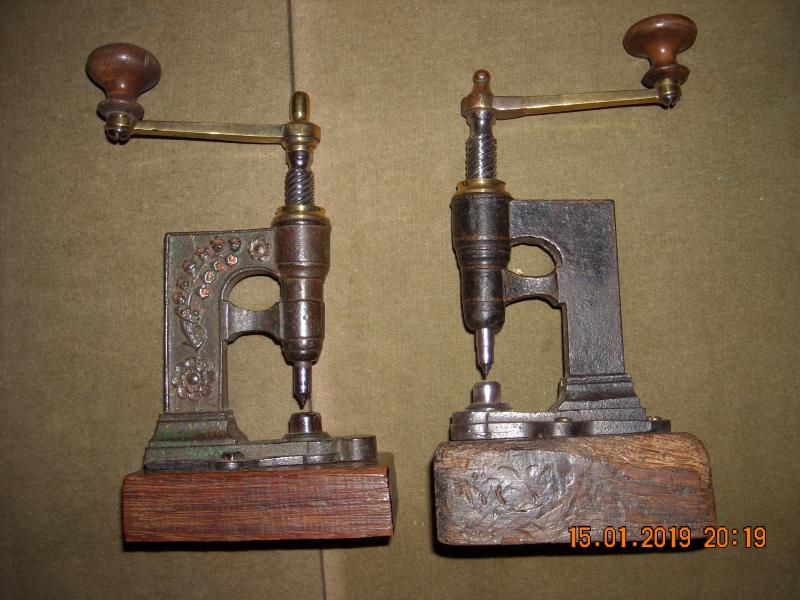

Bonjour, Cette presse était montée sur un support en chêne ovale, qui pourrait  penser plus un emploi de bureau qu'à celui d'un artisan. Dans sa forme générale elle ressemble aux presses Daudé, mais elle n'est pas marquée.
Son corps fait environ 10 cm, la poignée 7 cm en laiton massif avec une élégante poignée en bois poli. J'ai d'abord pensé à une presse à oeillets mais le système est inopérant pour cet usage, il ne permet pas plus de faire un trou. Les matrices ne sont pas amovibles, la partie femelle n'est pas débouchée, et elle est scellée en dessous ou plomb. Voilà si vous avez une idée à ce sujet et que vous vouliez la partager merci par avance. Bruno

Que cela ressemble à une presse à oeillets aucun doute, à droite c'est le modèle le plus petit depuis Daudé à gauche l'objet de notre conversation.
Il paraît difficile en revanche d'en faire un chasse œillets car la coupelle réceptrice n'a pas de débouché. Je vais peut-être  formuler une autre hypothèse. C'est un objet élégant, avec un pied en chêne verni une manivelle en laiton, un joli bouton rotatif:  autant de signes qui sont plus présents pour quelque chose destiné à un bureau qu'un atelier. Je ne trouve pas par exemple traces de colle ou de choc. Je pencherais donc  plutôt vers un outil de Préfecture qui aurait serti des rivets  spéciaux pour fixer la photo sur un passeport ou une carte d'identité avant le tampon. Il n'y a pas de trace de sueur pour le prouver, ce n'est pas un métier de forçats. Mais peut-être y a-t-il parmi nous un fonctionnaire pour confirmer ou infirmer ?

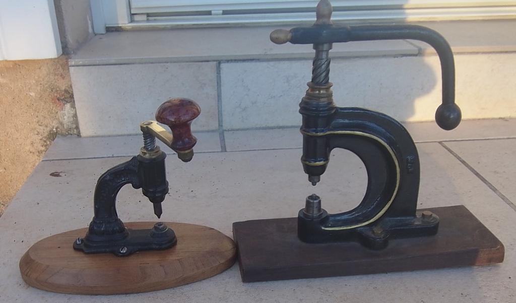

...d'accord avec Bruno, c'est l'explication qui m'avait été donnée par le vendeur de celle de gauche dont l' arrière grand-père avait été chef de bureau d'une "mairie" des environs de Bruxelles...
...je dois encore avoir, quelque part, une vieille carte d'identité de ma grand-mère dont la photo était fixée par 2 (4?) rivets Embarassed

... 18 cm, hors socle, l'un comme l'autre !

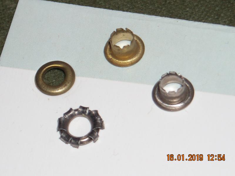

...voici des exemples de rivets dont 2 "sertis" avec la presse de droite !
Leur diamètre est de 4.7 mm ce qui convient parfaitement au trou effectué à l'aide d'une petite perforatrice de bureau (5 mm).
A noter que contrairement aux "presses de cordonnier" la tête du "poinçon" n'est pas interchangeable Exclamation
