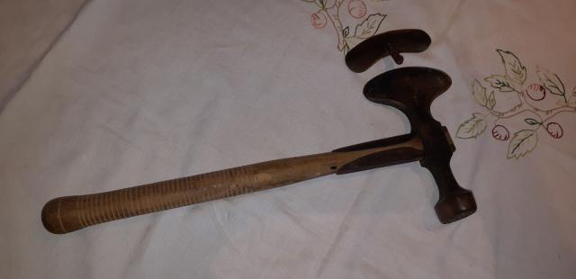

petite chine de ce matin en l achetant j étais sur d avoir trouver un marteau ou hache de forestier , et un autre chineur et collectionneur de marteau ma plus parler de hache a dépecer .ce que je ne connaissais pas du tout . si c ai le cas a quoi sert le marquage
si vous avez des idées je suis preneur

Les carcasses étaient également marquées à l’encre. On encre les lettres, et on applique sur la carcasse.
On devrait trouver des traces d’encre sur le manche. Apparemment, ce n’est pas le cas. Bizarre !!
La forme de la panne avant correspond à une hache à dépecer.
Est ce qu’elle est tranchante ? Elle ne devrait pas si c’est une hache à dépecer.
Voir : http://www.forum-outils-anciens.com/t7940-devinette.htm?q=dépecer#p75916

merci MICHEL66 j ai bien trouver ces deux doc aussi sur le net avant d écrire sur le forum les lames sont très ressemblante mai je ne comprend pas le cotés marquage

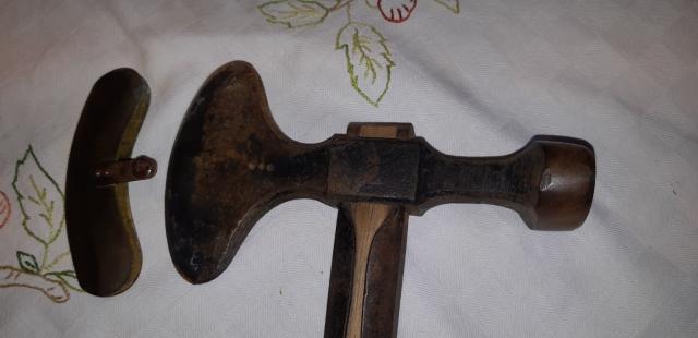

non non aucune trace d encre , oui la pane est tranchante , et ces possible qu' elle n est jamais servie , le manche est très joli et trop beau pour une hache de forestier
Posts: 13,125
PostPosted: 12/01/2019 17:27:40    Post subject: marteau ,hache ??? Reply with quote
Les hachettes à marquer de forestier ont aussi des beaux manches !!
Je reste incertain sur celle-ci !
Mais, je penche plus pour une hachette de forestier car elle a les lettres à marquer ET des clavettes à l’emmanchement.
Deux éléments que je n’ai jamais vu sur une hache à dépecer. Seul la forme de la panne avant prête à confusion.
Je pense que le marquage des carcasses étaient réalisée avec un tampon caoutchouc indépendant plutôt que la panne arrière d’une hachette.
Donc hachette à marquer de forestier......mais je peux me tromper.

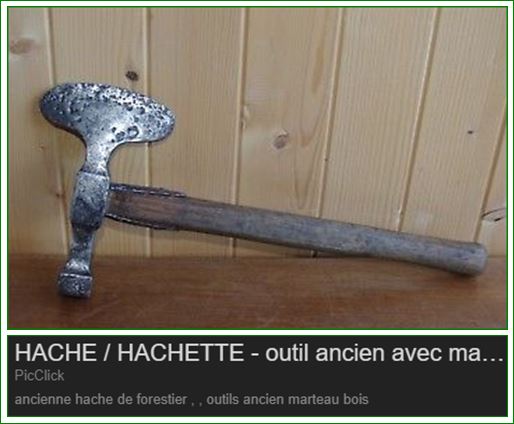

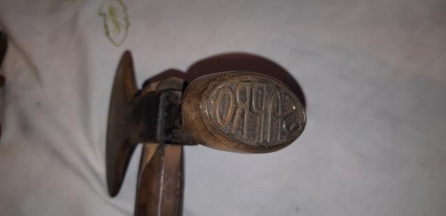

Je ne sais pas si cela peut aider mais voici les photos d'une hache que je pensais aussi de forestier
(récupérées sur une annonce ebay , je l'a trouvé intéressante avec le système de protection du tranchant )
et le marteau (sapro )

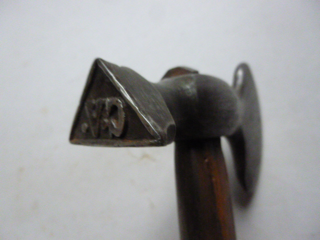

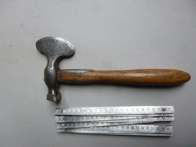

une autre hachette forestière modèle semblable

merci a tous , merci pour ces photos , donc ça finit dans mes marteau et je considère que c'est une hachette (marteau )de forestier
et ca ma permis d apprendre qu' il existe des hachettes a dépecer (ce qui doit être moins pratique q un couteau)
