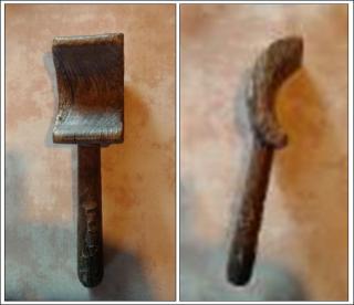

Bonjour à tous
Mes beaux parents on en décoration dans leur salle à manger un objet entièrement en bois dont ils cherchent l'ancienne  l'utilité .
Après avoir fait des recherches infructueuses je me tourne vers vous !
Pour information et si cela peut aider nous sommes de région haute Normandie.....
Merci à tous

PostPosted: 27/12/2018 16:22:50    Post subject: Outil en bois Reply with quote
Excusez moi ai mis 2 fois la même photo ! Voici celle de profil .

PostPosted: 27/12/2018 17:28:23    Post subject: outil de verrier Reply with quote
Il me semble que c'est ce que l'on nomme : mailloche de verrier ou louche de verrier, outil en bois qui sert à arrondir, à lisser et à faire l’ébauche et la forme de la pièce, tout en refroidissant en surface le verre que le souffleur a "cueillé" sur la canne.

PostPosted: 27/12/2018 19:00:41    Post subject: Outil en bois Reply with quote
Mailloche à fourrer

PostPosted: 27/12/2018 19:54:25    Post subject: Outil en bois Reply with quote
En Normandie, la logique voudrait que ce soit une mailloche à fourrer, mais il faudrait avoir une photo du dos pour voir s’il comporte les rainures de passage des bitords. idem si c’est un genre de maillet à relier.
S’il n’y a pas, ces rainures au dos, MICHEL66 a peut-être donné la bonne identification.
En plus de la photo de dos, il serait utile d’avoir les dimensions de cet objet.

PostPosted: 28/12/2018 10:29:31    Post subject: Outil en bois Reply with quote
BonjourAvant tout merci à tous pour vos réponse !
Je retourne chez mes beaux parents le réveillon de la saint sylvestre .
Je prendrai donc une photo de dos et je vous donnerai les mesure exact.
Et pour répondre  à Michel 66 j'ai regardé sur google les photos ( il est vrai que l'on en trouve pas beaucoup ) les outils sont incurvés comme une louche avec un bec verseur....et la ca ne semble être comme une demie lune...mais certainement que dans ces domaines il y avait plusieurs variantes pour chaque outil.
De visuel je ne me souviens pas avoir vu des rayures derrière mais je regarderai de plus près .
Donc la suite à l'envoi de mes prochaines photos.
Encore merci

PostPosted: 01/01/2019 14:54:24    Post subject: Outil en bois Reply with quote
Avant tout je vous souhaite une excellente année 2019 !
Voici la photo de dos et en effet l'outil est usé mais il y a bien trace d'une rainure en biais derrière l'outil !
L'outil fait 21cm de long.
Je vous remercie encore de vos réponses car cela fait quelques temps de mes beaux parents et leur entourage se gratte le citron pour savoir à quoi cela servait .

PostPosted: 04/01/2019 13:17:38    Post subject: maillet à relier Reply with quote
La photo est trop petite et de trop faible définition, mais on voit en biais la trace d'usure.
Donc, c'est soit une mailloche à fourrer comme le dit Billman ( serving-mallet) ou une mailloche à relier pour entourer d'osier les cerclages de bois des tonneaux.
Dans ce cas, il n'y a qu'une rainure et en biais, ce qui indiquerait plutôt un maillet à relier.
Sur les maillets à fourrer, il y a deux rainures, et elles sont parallèles à la poignet, ce qui n'est pas le cas ici.
Donc, je suis en faveur d'un maillet à relier.
