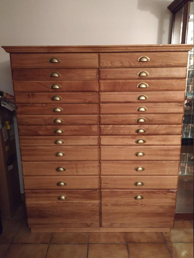

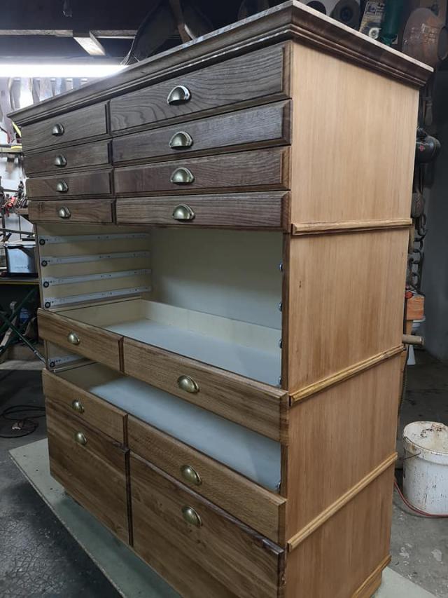

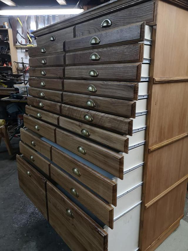

Voici presque 8 mois, je faisais part d'un projet de meuble à notre ami Tamdem, pour ranger mes outils qui commencaient à prendre une place folle dans la pièce dédiée à ma collection. Bruno, dans sa grande générosité m'a proposé de réaliser ce meuble sur son temps libre. J'ai bien entendu accepté et ai tout de même tenu à participer à toutes les étapes (ou presque). Et voilà, quelques jours avant Noël, nous avons terminé les meuble et j'ai pu le mettre en place dans ma pièce.
Je remercie donc Bruno pour sa grande générosité car cela représente beaucoup de temps. J'ai été ravi de suivre tout cela étape par étape. Le mueble va au delà de mes espérances.
Quelques informations sur ce meuble :
- longueur : 120cm
- hauteur : 140cm
- profondeur : 50cm
- structure en contreplaqué
- facade et plateau en chêne massif, récupéré sur de vieille poutre. C'est une merveille de découvrir la couleur et les motifs après la coupe d'une vieille poutre recouverte de poussière/lassure/vernis...
- côtés plaqués de chêne
- poignée coque en imitation vieux bronze
- Chaque titroir est équipé de coulisse. Elles ne sont pas "frein d'arrêt", le budget ne me le permettant pas.
- Nous avons également prévu une rainure sur chaque titoir afin qu'ils puissent être fermé par un plexiglass, dans le but de portégé de la poussière et éviter que les visiteurs touchent certains outils. Pour le moment je n'ai rien mis.
Installé à la maison. J'en ai profité pour revoir toute la configuration de ma pièce. Pas facile.
Un exemple de rangement :

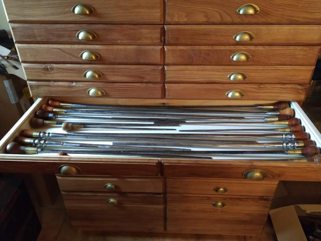

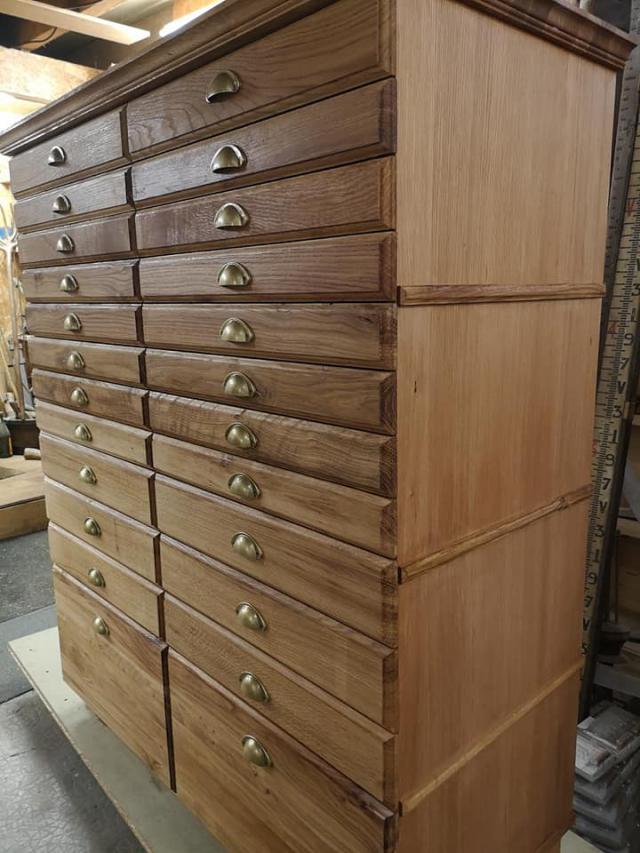

La teinte paraît très différente entre les diverses photos. ....due à l’eclairage ?
Quelle photo présente la teinte la plus proche de la réalité ?
Il ne reste plus qu’à nous faire une photo du dessus de chaque tiroir rempli ( avant pose plexiglas) Wink

@JEF les 2 dernières photos représente plus fidèlement la couleur du meuble que les 2 premières.

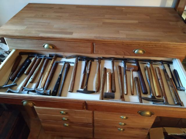

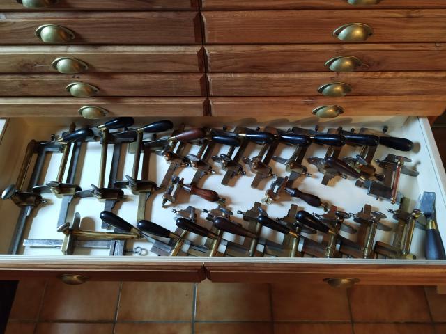

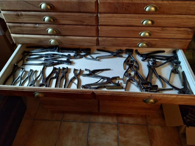

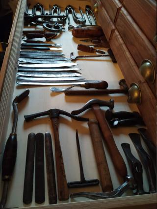

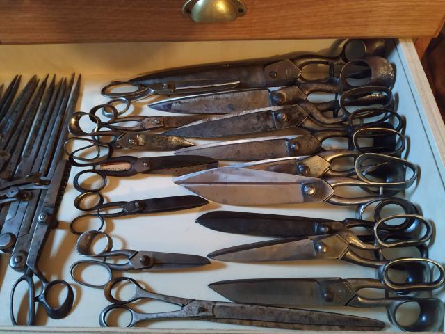

Tous les tiroirs sont déjà remplis. Je ferai quelques photos supplémentaires. En attendant
Des marteaux
Des pinces
Les couteaux mécaniques. Sans aucun doute l'un des plus beaux tiroirs.

J'ai passé votre bonjour à Bruno. Nous n'avons pas compté les heures, surtout Bruno, mais oui nous y avons passé beaucoup de temps. L'occasion pour moi de découvrir un peu les machines de l'atelier et les différentes étapes de réalisation. Et puis c'est toujours de bons moments avec Bruno Okay
J'avais promis quelques photos supplémentaires. Pour le reste, je réserve ça aux visiteurs ;-)
