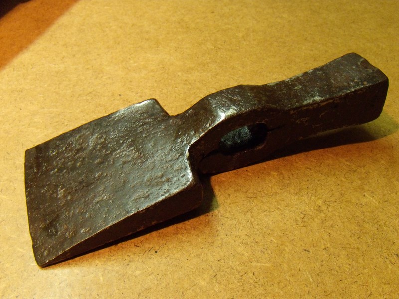

j'ai trouvé dans un tas de ferrailles cette hache, bien rouillée, lourde , forge rustique, pas de marque visible..J'ai cherché un peu mais je n'arrive pas à l'identifier, votre aide est donc la bienvenue, merci par avance

D’après un ancien carrier (tailleur de pierre) , il s'agirait d'une "hache à pierre" de fabrication artisanale; cette hypothèse me semble cohérente ...si vous avez plus d'infos, je suis preneur, merci
D'accord pour une hache à pierre...

En cherchant une possible marque sur cette hache, j'ai fait apparaitre une trace circulaire .
Il me semble que ce genre de marque a déjà été signalée sur ce forum.
Je vais donc faire une tentative d'explication, (en précisant que je suis forgeron à la retraite ) qui vaut ce qu'elle vaut..
Les haches peuvent être fabriquées artisanalement de différentes manières, la plus simple consistant à rouler un plat pour faire l’œil, d'y insérer une mise rapportée en acier dur et parfois une cale en coin coté œil, (voir croquis), le tout soudé a la forge.
La difficulté est de tenir ces pièces ensemble pour les chauffer et les marteler. Bloquer le tout avec un rivet apporte une solution simple à ce problème. l'emploi d'un rivet tête fraisée est logique, il permet d'avoir un appui de toute la surface de la hache sur l'enclume pendant le martelage,et comme ce martelage se fait au blanc suant; la rivure disparait complétement alors que la tête du rivet reste plus ou moins apparente Voila, j'ai testé, ça marche plutôt bien, mais ce n'est qu'une théorie qui demande à être confirmée..

Elle ressemble beaucoup à la mienne :

OUI, j'avais dit que le nom c'est " Laye de maçon.

Oui, c'est vrai que tu l'as dit, donc, j'en déduis que c’est un outil pour les maçons
qui travaillent  les pierres  pour construire les murs ?

Raymond, il me semble que la laie ou laye est plutôt bipenne avec un tranchant souvent dentelé et est généralement de forme plus" classique", Pour ces deux haches,qui sont de forme similaire mais trouvées pour l'une en haute vienne et pour l'autre en Isère par Daniel,( lieu de découverte a confirmer) il me semble qu'elles ont été conçus pour un usage bien spécifique et portent peut etre un nom moins générique qu'il reste a découvrir; Merci de votre aide

Un "ancien "vient de me donner un nom, enfin presque "on dirait un gros grelet" je viens de vérifier sur le Boucard, si la forme ne correspond pas à l'illustration proposée, la définition de l'usage semble pertinente (sectionner un moellon) à suivre...

Bonjour DURNIK,
Le marteau rustique à un coté avec des dents et l'autre est lisse.
La laye de piqueur de moellons est à 2 cotés lisse
et la laye de maçon correspond à ton image.

raymond38 wrote:
Bonjour DURNIK,
bonjour Raymond
Une source pour confirmer votre propos? j'ai vraiment besoin d’être certain de ce que je vais affirmer...

Avec votre aide efficace et un peu (voire beaucoup )de recherche, j'ai ma réponse, c'est donc un outil de tailleur de pierre , une LAYE A SMILLER
