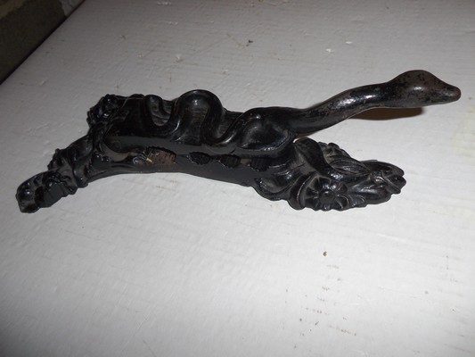

PostPosted: 18/12/2018 12:47:28    Post subject: chez un brocanteur Reply with quote
enfin un mache bouchon ( un coin fêlé ) et un petit lot

PostPosted: 19/12/2018 21:43:01    Post subject: chez un brocanteur Reply with quote
Qu'appelles-tu  un mâche bouchon ?
Un appareil pour boucher les bouteilles ?
Daniel
Posts: 12,813
PostPosted: 19/12/2018 22:01:53    Post subject: chez un brocanteur Reply with quote
Un mâche bouchon est un outil qui permet d’écraser les bouchons de façon circulaire pour réduire leur diamètre et ainsi permettre de les enfoncer plus facilement dans le goulot. Quand le bouchon mis en place se détend, il obture parfaitement la bouteille.
Posts: 10,867
PostPosted: 19/12/2018 22:32:41    Post subject: chez un brocanteur Reply with quote
Oui et non avec la définition de l'usage donné par JEF, si l'on réduit le diamètre ce n'est qu'instantané.
Le mâche-bouchon que l'on rencontrait surtout dans les pharmacies servait à réaliser de multiples compression sur des bouchons de liège, cette opération a pour résultat de faire monter en température le liège. Le liège possède la caractéristique de s'assouplir en montant en température, plus souple le bouchon pouvait alors être introduit dans un goulot plus étroit et assurer une parfaite étanchéité en refroidissant

Je me suis permis de rayer ce qui me semble être un casse noisette et non un mâche bouchon

Posts: 12,813
PostPosted: 20/12/2018 00:12:58    Post subject: chez un brocanteur Reply with quote
Merci pour ces précisions, MICHEL66 .....j’avais oublié cette histoire de monter en température par déformation, pourtant déjà lu.
