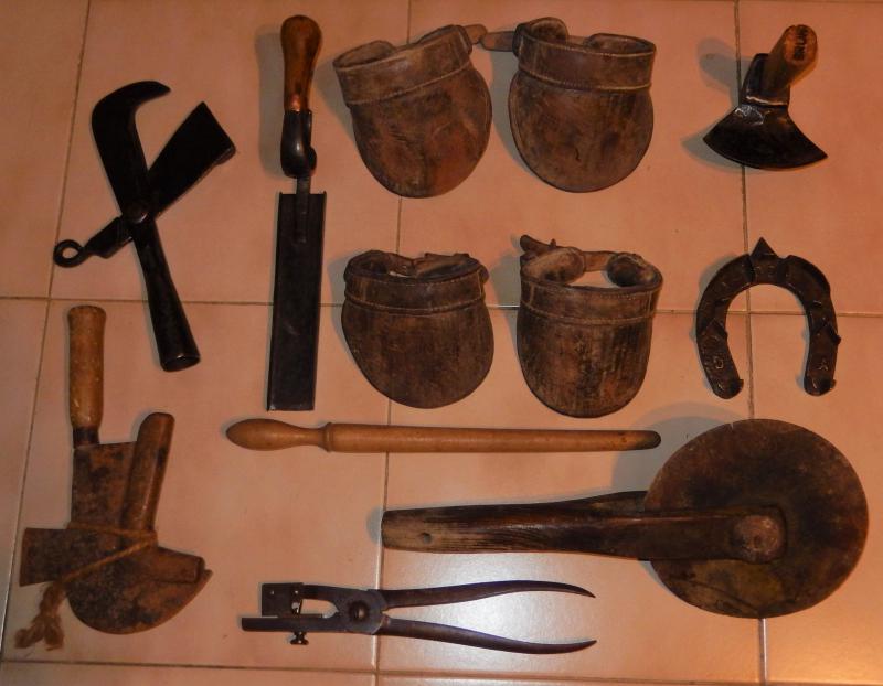

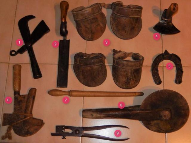

Encore du beau, l’echinilloir à contrepoids, la serpe à huppe, le boutoir, roulette de charron....et le fameux bilboquet de perruquier Okay

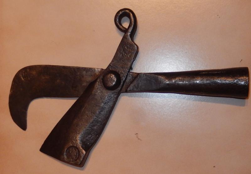

1 - Échenilloir à contre poids comme déjà dit,

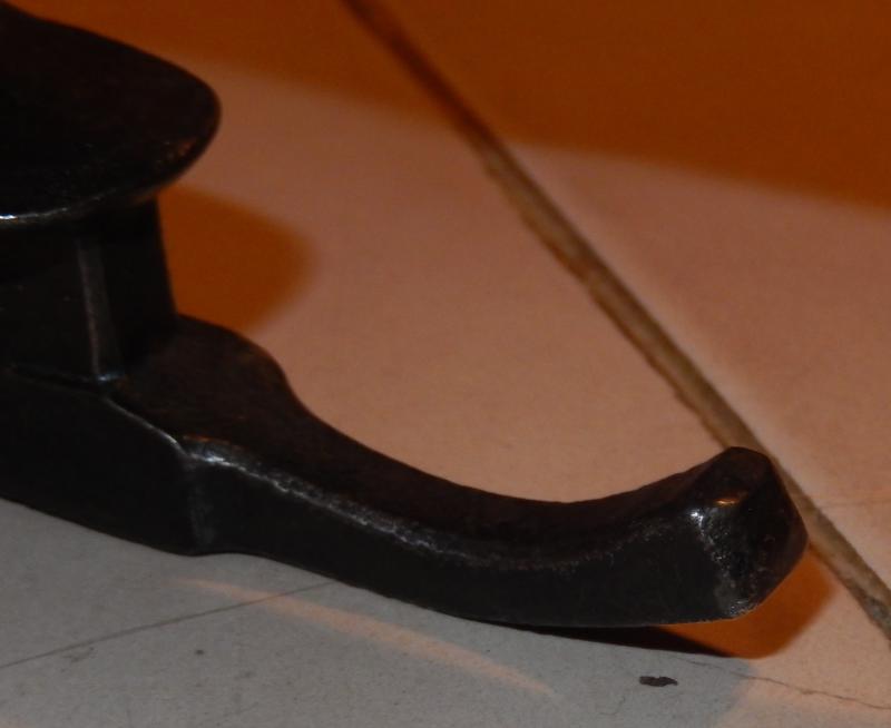

2 – Boutoir de maréchal ferrant

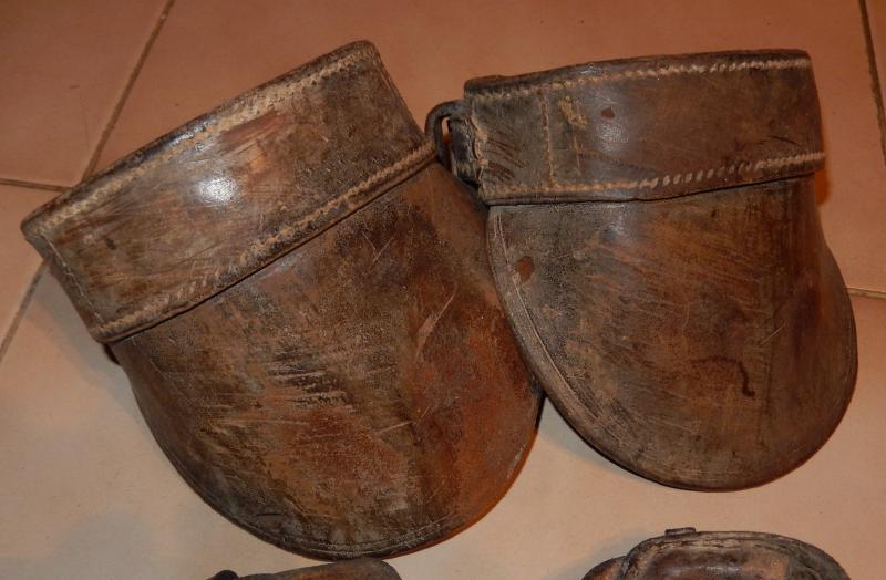

3 – Protège-sabots de cheval

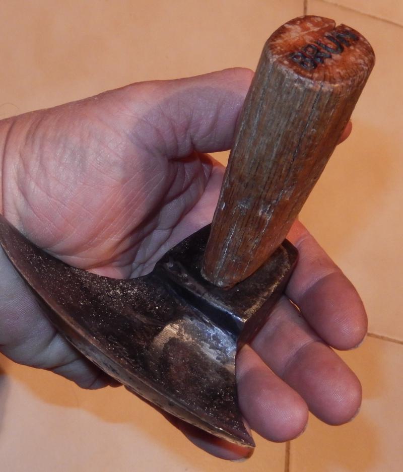

4 – herminette dite asse à rogner de tonnelier

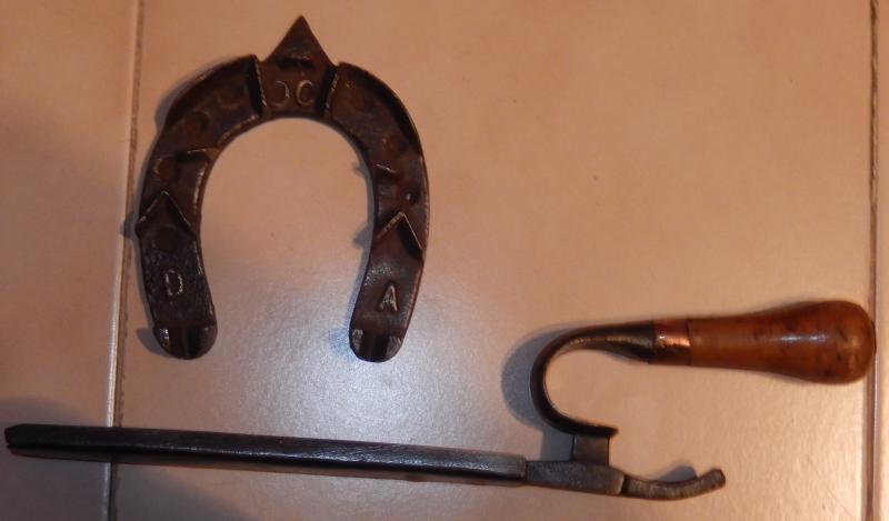

5 – Question pièce d'un jeu ou porte bonheur pour 2CV Question J'avais pensé à un fer à cheval anti dérapant, mais il n'y a pas d'étampure Exclamation

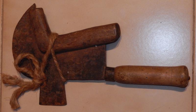

6 – Serpe à huppe de vigneron avec son protège lame
7 – Bâton à anglaises
8 – Roulette de charron
9 – Pince à boutonnières

... aucune inscription sur le n° 7 "bâton à anglaises" Question

Pour MICHEL66 et les autres:
Le fer à cheval est un vrai fer à crampons. Les étampes sont ébauchées mais pas complètement "ouvertes", le pinçon n'est pas relevé.
J'avais déjà vu au musée d'Espalion en Aveyron un fer semblable:
                        http://img110.xooimage.com/views/c/a/1/dscn1318-50515b7.jpg/
Après les fêtes, je vous ferai des photos de ma collection de fers orthopédiques.
Sur le boutoir, la protection de la main a été faite à partir d'une lime et représente un clou à ferrer alors que l'on voit le plus souvent
un pied avec son fer.
Le bâton à anglaises n'a pas d'inscription.
Les protections de sabots (deux paires de taille différente) ont bien servi car on peut voir les coups qu'elles ont reçues.
En fouillant sur internet, j'ai trouvé que ça s'appelait "cloche" et qu'elles étaient montées uniquement sur les pieds antérieur.
Si Jade passe par là elle devrait nous donner plus de détails....

Etant donné que les sangles sont épaisses, ces protège-sabots servaient peut-être aussi de protège-paturons, au-dessus du sabot.
