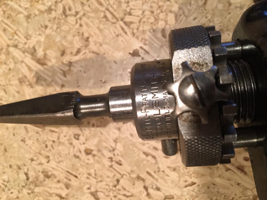

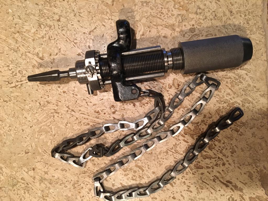

Bonjour à tous . Je pensais avoir un catalogue ancien pour définir cet outil pour un ami ,mais que couik !
GOODELL-PRATT COMPAGNY
TOOL SMITHS
Grienfield-Mass USA
Pouvez vous m'aider . Ses dimensions sont celles d'un mandrin classique.
D'avance merci

PostPosted: 26/11/2018 21:42:06    Post subject: mandrin à chaine Reply with quote
J'ai déjà vu cet accessoire dans un dossier mi sur le forum mais .... Sad ... je ne sais plus où.
Bel accessoire, la chaîne n'est pas d'origine ?

PostPosted: 26/11/2018 22:16:15    Post subject: mandrin à chaine Reply with quote
Bonsoir FAYNOT
Tiré d 'un catalogue mis en ligne : N° 327 ou 307
https://archive.org/details/GoodellPrattCatalogNo15/page/n75
https://archive.org/details/GoodellPrattCatalogNo15/page/n77

PostPosted: 26/11/2018 23:16:32    Post subject: mandrin à chaine Reply with quote
Okay yoyote50
Comme les illustrations proviennent de pdf, il n'est pas possible d'utiliser la traduction en ligne!
Néanmoins les images pour les archives :
Néanmoins je crois comprendre qu'une fois la chaîne passée derrière l'objet à percer , la rotation du mandrin, donc du foret entraîne le vissage de l'attelage de la chaîne donc l'avancement du foret !

Posts: 6,649
PostPosted: 27/11/2018 13:55:19    Post subject: mandrin à chaine Reply with quote
Pour percer des tuyaux ? L'étrier doit rester dans le même sens que la chaîne, et le filet précédant le foret s'enfonce dans l'étrier.
