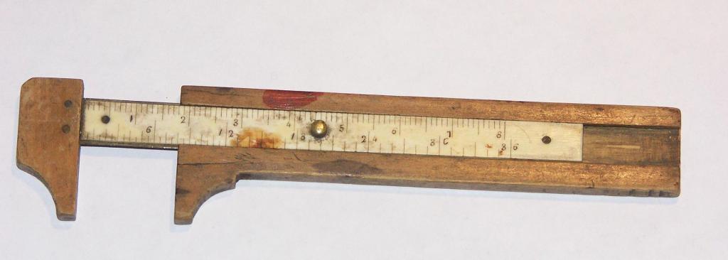

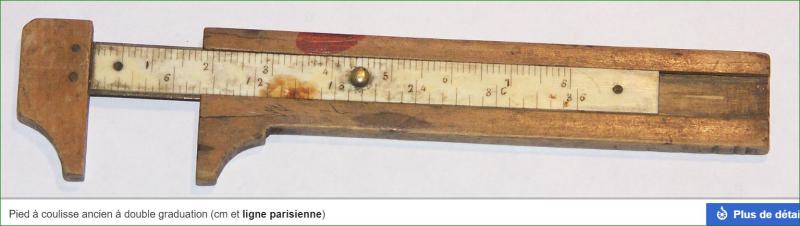

Je viens de trouver dans un tiroir ce pied à coulisse comportant une réglette à deux unités de mesures.
L'une en cm et l'autre en x=???
A priori le rapport serait de 4,44 pour 1 cm.
Quelqu'un pourrait-il me dire quelle est cette unité de mesure et à quoi pouvait servir cet outil ?
Merci d'avance?

A première vue il y a une graduation en cm et une autre en ligne (la ligne vaut 2,256 mm)

Cette info m'a permis de chercher plus avant et c'est bien un outil en cm et "lignes" mesure conçue au moyen âge et l'outil aurait été utilisé en horlogerie pour la mesure des mouvements...

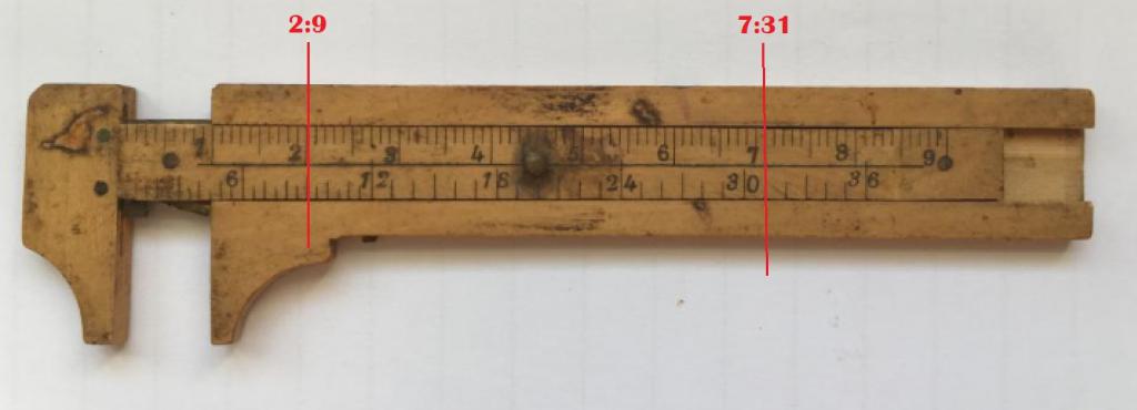

Il me semble que l'échelle n'est pas linéaire...
2:9 = 4.5
7:31 = 4.426
Posts: 10,864

Si je cherche des graduations qui sont à peu près en ligne je lis :
- 12 lignes en face de 27 mm 27/12 = 2,25 mm
- 24 lignes en face de 54 mm 54/24 = 2,25 mm
- 36 lignes en face de 81 mm 81/36 = 2,25 mm
Soit la valeur de la ligne parisienne encore utilisée pour coter les diamètres des bouchons en liège, mais il y a d'autres lignes comme par exemple la ligne en horlogerie qui vaut 2,256 mm (valeur que je citais dans mon 1er message) encore utilisée pour les calibres de mouvement de montre.
https://fr.wikipedia.org/wiki/Ligne_(unité)

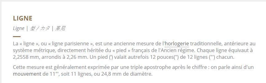

Il me semble que tu as expliqué le reponse correcte dans ton image - c'est à dire mm et la 'ligne parisienne'...
<<La ligne du Roi de France, symbole l, un douzième du pouce du Roi, est définie par la Loi du 19 frimaire An VIII (10 décembre 1799) qui dispose que « le mètre est égal à 3 pieds et 11,296 lignes de la toise de Paris ». Ce qui donne environ 2,256 mm à la ligne de l’Ancien Régime.>> https://fr.wikipedia.org/wiki/Ligne_(unit%C3%A9)
J na'i dit que sur ce coulisse 2 cm coïncide avec 9 lignes et 7 cm coïncide avec 32 lignes (donc l'échelle est un peu en erreur, on non-lineare)....
La réciproque de mes chiffres 4.5 (9/2) et 4.426 (31/7) sont 2.22 et 2.225  - ils sont presque le 2.256 (mais pas exacte)...
Ce coulisse (dessous) est plus précisément fait... 2cm ne coïncide pas avec 9 lignes
et aussi
[color=#222222][font=Verdana, Arial, Helvetica, sans-serif]https://www.hautehorlogerie.org/fr/encyclopedie/lexique-de-lhorlogerie/s/ligne-1/[/font][/color]
