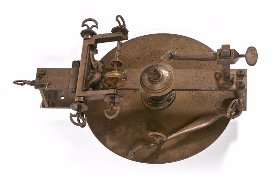

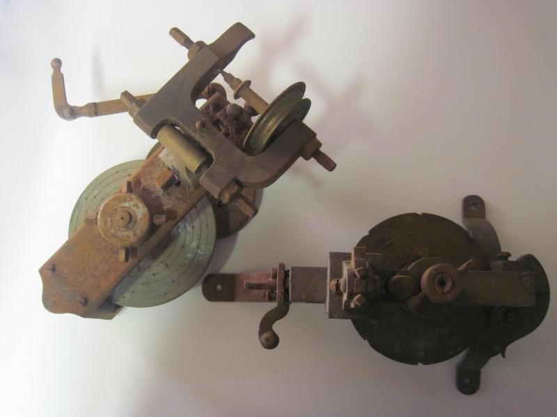

J'ai retrouvé dans la maison familiale deux objets qui semble appartenir à la même machine. Il y a des engrenages et certaines parties sont en laiton. Des pièces sont absentes, mais ne sachant pas ce que sais je ne sais pas trop quoi chercher dans le fourbis des arrières grands parents!!
J'ai demandé à mes proches et chercher dans le forum mais je sèche...
Quelqu'un aurai-il une piste?
Merci de votre aide.

Bonjour je pense a un mécanisme de diviseur ...utilisé a la sortie d un tour pour faire
de la division de percage de mortaise exemple rayon de roue pour faire avancé .....

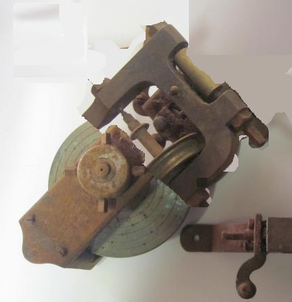

Je pense a une outil (horlogier?) pour couper les dents d'un pignon. Quelle est la taille des appareils?
Posts: 12,974
PostPosted: 12/11/2018 09:35:06    Post subject: Mécanisme Reply with quote

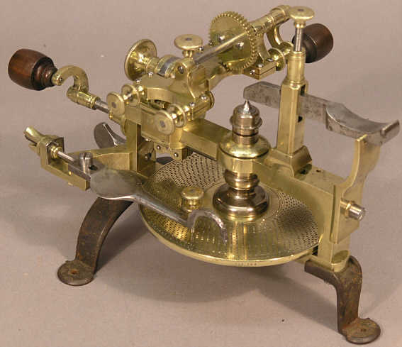

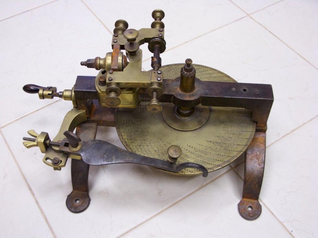

https://www.ebay.fr/itm/Ancienne-machine-a-diviser-Taillage-horloger-Wheel-…
PostPosted: 12/11/2018 15:53:27    Post subject: Mécanisme Reply with quote
En usage, comme ici:

PostPosted: 12/11/2018 18:17:18    Post subject: Mécanisme Reply with quote
Bravo et merci à tous de vos contributions!
Je ne pensais pas qu'il s'agissait d'un outil d'horlogerie. Les grands parents et arrière grands parents n'étant pas de ce corps de métier....
Pour répondre à Fer, la taille du disque en bronze (pas en laiton comme supposé au départ) est de 12cm de diamètre.
En frottant légèrement, j'ai pu découvrir une date cachée sous la rouille : 1886.

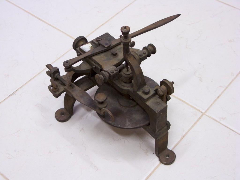

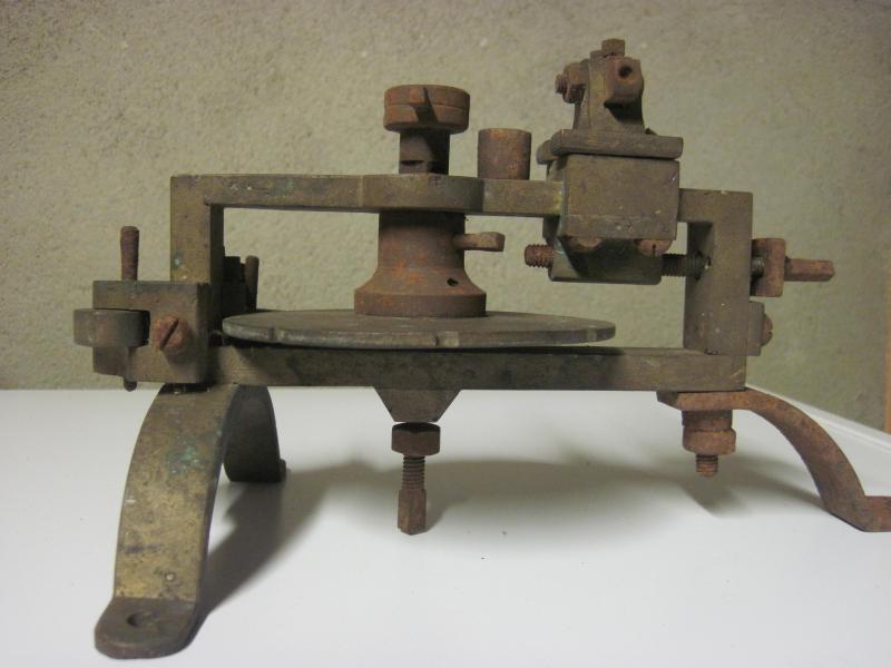

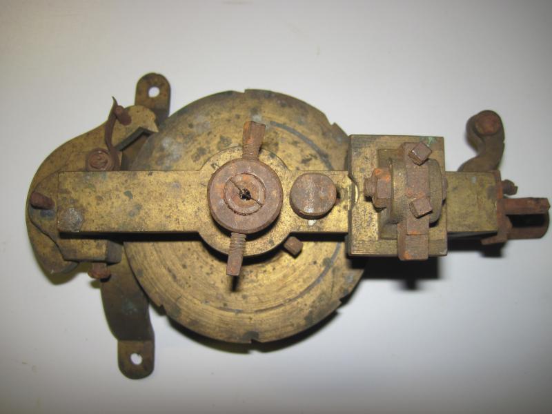

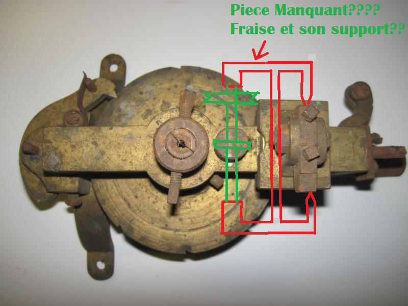

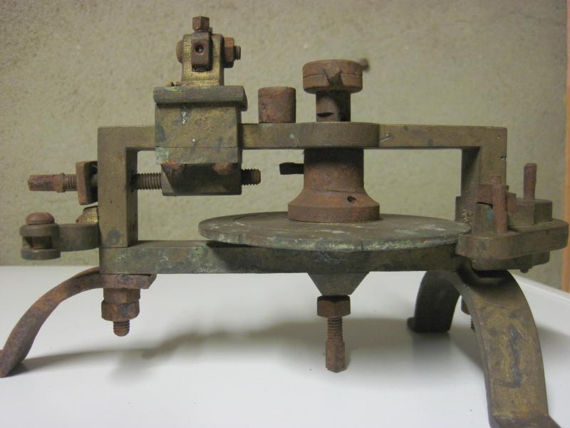

Voici quelques photos de la machine de droite. Il n'y a pas de graduations sur la face supérieure du disque, mais des encoches sur la tranche.
PostPosted: 13/11/2018 20:33:22    Post subject: Mécanisme Reply with quote
Curieuse - ne que 6 encoches.... Les roues possède (d'habitude) 4 ou 5 rayons, rarement 6.....  donc c'est peu probable pour aider avec cet operation....
Il me semble que cet engine manque son fraise, son roue et support...
Peut-être celui de l'autre engine peut servir les deux????
