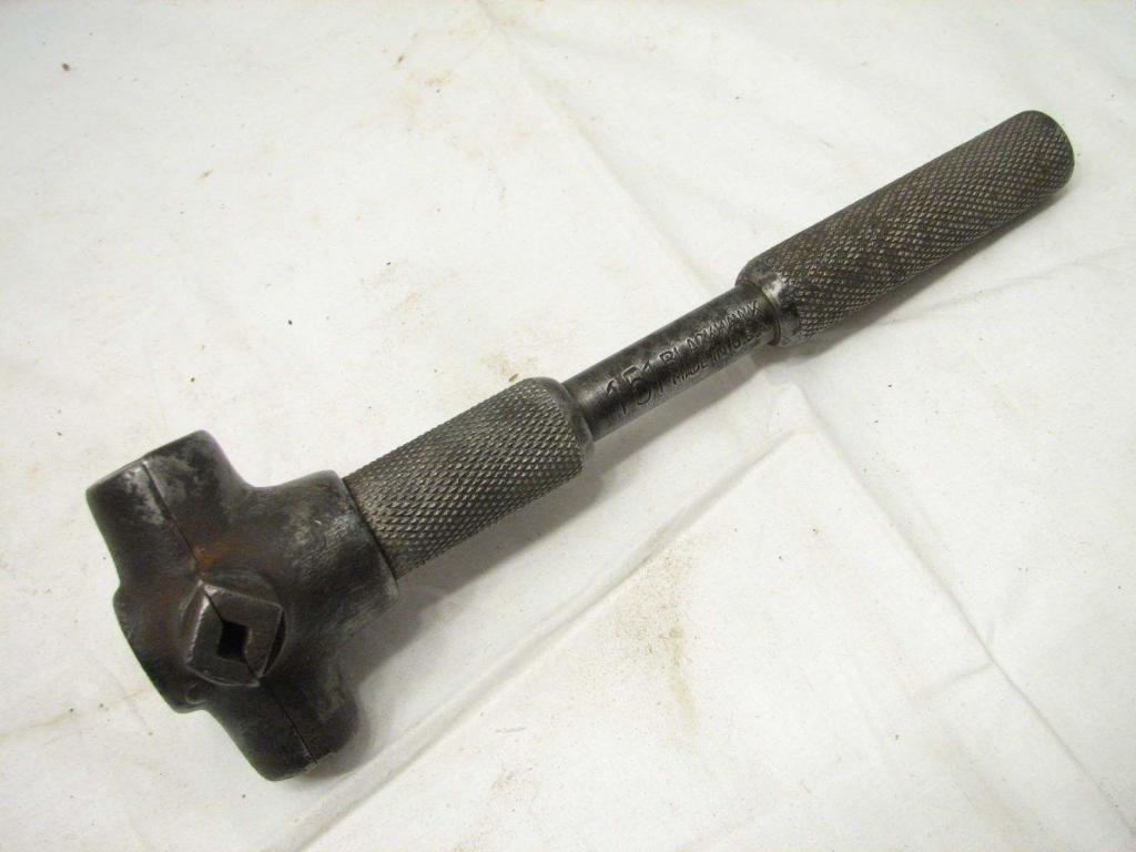

Encore un petit dernier, pour le plaisir
il fait 23 cm de long, et peut s'ouvrir sur 40 mm
aucune inscription

C'est la première fois que je vois une clé réglable pour carré, qui plus est pour carré mâle et carré femelle !
Je ne sais si cette clé porte un nom particulier ?
Aucune marque, aucun logo ?

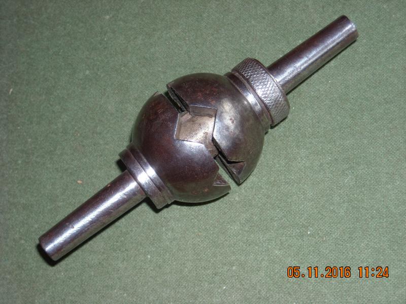

... variante

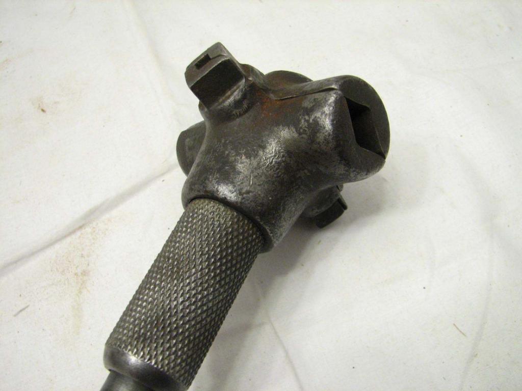

il y a un carré de 12 et un de 14
merci spaa  mais peux tu me confirmer ce que m'a dit le vendeur?  a quoi ça sert?

...je pense que le mien est un tourne à gauche (porte tarauds) !?

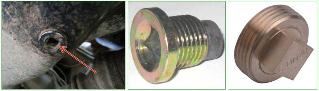

Je verrais bien une clé de fontainier pour les vannes souvent commandées par des carrés Question

l'idée d'une clé de fontainier me plait bien, car se sont des outils plus rares.
Mais pourquoi deux carrés ? le carré de 12, en écartant les branches, devient très facilement un carré de 14.
Cela m'a été vendu comme une sorte de pince à emboiture pour la plomberie.

 Blackhawk 151 Adjustable Drain Plug Wrench
Outil de garagiste pour  les bouchons de puisard (dit en anglais 'sump plug wrench')

PostPosted: 03/11/2018 21:58:57    Post subject: outil de garagiste (resolu ) Reply with quote
et https://www.worthpoint.com/worthopedia/vintage-antique-blackhawk-151-drain-…
et http://alloy-artifacts.org/blackhawk-innovation-p6.html

Google traduction n'est pas toujours très bon, il n'y a pas de puisard sur un moteur de voiture, mais des carters d'huile et des bouchons de vidange qui anciennement étaient souvent à empreinte carrée, mâle sur certains véhicule et femelle sur d'autres.
Bien qu'ancien mécanicien automobile, je n'avais jamais vu cet outil.
