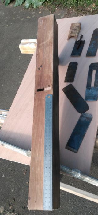

Cet été, j'ai fait l'acquisition d'une varlope en bois pour quelques euros (5€ de mémoire) dans une brocante dans l'Orne près d'Alençon (je n'ai plus en mémoire le nom de la commune ou ce passait la brocante).

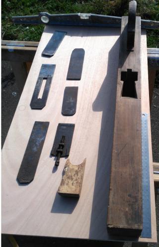

Je souhaiterai la remettre en état pour pouvoir m'en servir.

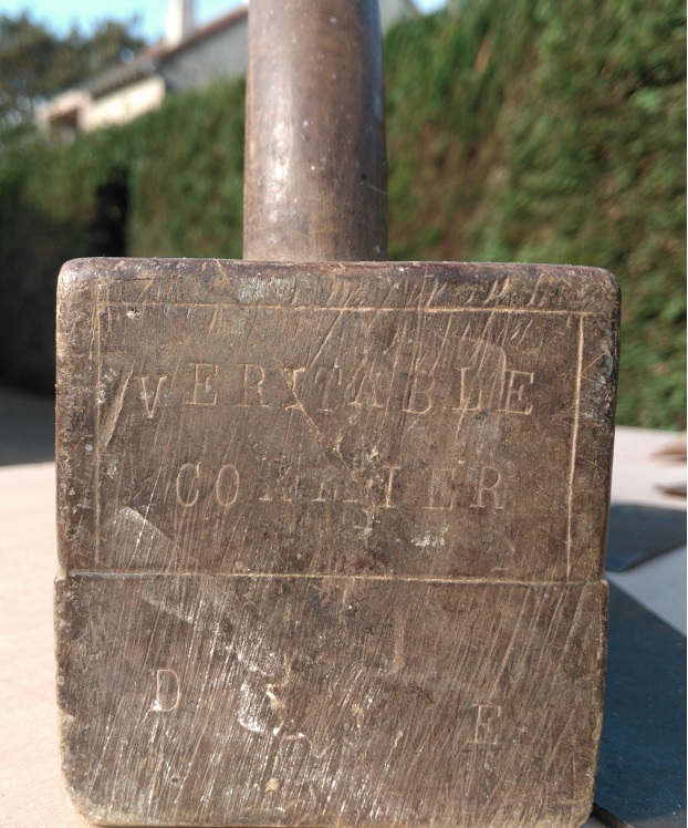

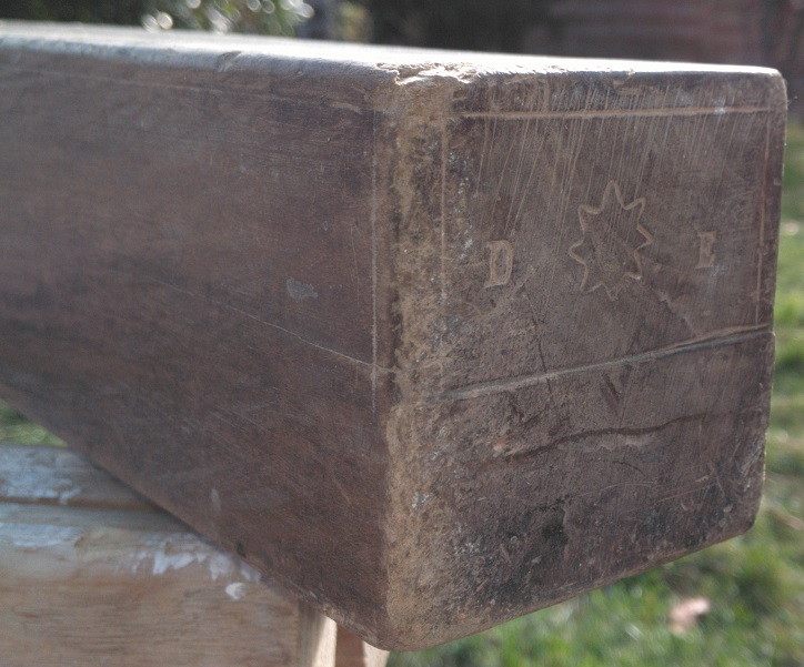

Pour ceux qui ne verraient pas les indications sur les photos, la marque D E (avec un soleil (ou une étoile) entre les deux lettres) est inscrite sur les faces avant et arrière de la varlope.
Une inscription partiellement lisible sur la face arrière semble indiquer "Véritable Cormier".
Cette varlope est très longue et plutôt lourde.

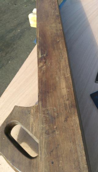

Il y a quelques fissures sur le côté droit de la varlope.
Face avant:
Face arrière:
Côté droit:
Semelle de la varlope [La règle posée sur la varlope fait 30cm]:
Lumière de la varlope:
Vue de dessus:

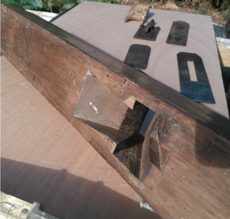

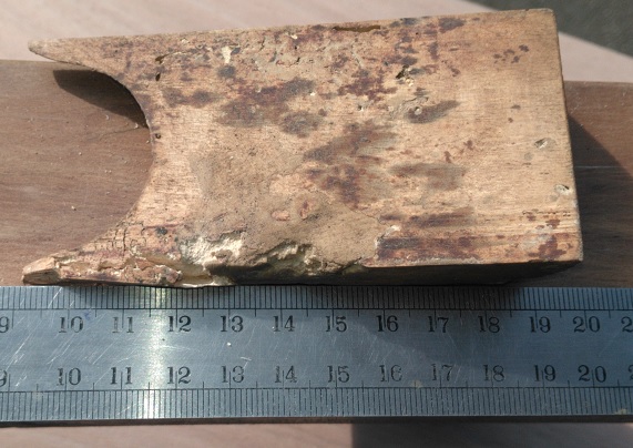

Bloqueur de fer:
La semelle n'est pas parfaitement plate, il y a deux fissure à droite et le bord postérieur(celui vers l'arrière) de la lumière (côté semelle) est irrégulier. Il y a quelques trous de vers mais aucune poussière n'en sort je suppose donc que le problème a déjà été réglé. La pièce en bois pour bloquer le fer est morte mais suffisament en état pour que je puisse en tirer des dimensions.
Auriez-vous des conseils ou des méthodes pour restaurer cette pièce sans faire un carnage? (j'ai tout mon temps et je ne suis pas pressé, et je suis totalement débutant  Embarassed ).
J'ai également eu un lot de fer de rabot (dont un contrefer marqué de mars 1872) dont je mettrait les photos un peu après pour ne pas surcharger ce message.
Je vous remercie d'avance Smile

Perso,
- je commence par tout nettoyer, le fer au touret à meuler équipé d'une brosse métallique (avec intervention à la toile émeri s'il y a "champignonage "), le bois avec des brosses nylon sur perceuse (délicatement afin d'enlever la crasse et garder la patine).
- Je mets le bois au congélateur quelques jours
- je traite au rustol tout ce qui est fer et laisse sécher quelques jours
- suivant le cas je bouche ou pas les trous d'envol du bois avec du mastic à bois (parfois avec de la colle à bois mélangée à de la sciure)
- je passe une couche de traitement du bois et laisse sécher 24 à 48 heures
- si la semelle a besoin d'être dressée, j'abandonne l'idée d'en faire un outil d'usage et le laisse dans l'état (il n'est pas difficile de trouver des outils à semelle impeccable pour quelques euros!)
- j'affute le fer
- dans le cas présenté je referai un coin
- je réassemble le tout
- je cire le bois outil assemblé, laisse sécher 24 heures, puis fait briller avec des brosses à poils durs (des brosses à vaisselle transformées pour pouvoir être montées sur le mandrin d'une perceuse).
Qu'est- ce que tu entends par "coin"? (autre qu'un canard, je veux dire  Mr. Green )

1ere question : Si tu es ou si tu passes dans la région de Perpignan, tu viens avec moi faire la tournée du dimanche matin, et nous en trouverons au moins une à moins de 5 €, perso je les regarde que pour essayer d'en trouver de monoxyles, et ensuite qu'elles ne dépassent pas 2 à 3 €.
Pour voir les Varlopes que l'on peut trouver dans les prix que je cite ci-dessus clic sur ce lien : http://vieux-outils-art-populaire.blogspot.com/2013/10/galere-riflard-varlo…
2ème question : Le presseur (C), ou (3) sur le second schéma, est l'élément qui maintient le fer (et l'éventuel contre-fer) en place. Il est constitué d'un simple coin de bois sur les rabots en bois ; il est métallique et fixé par un levier sur les rabots métalliques.

On ne dit pas "bloqueur de fer", mais "coin"
Et comme dit MICHEL66, il est à refaire.

Si tu veux t'en servir, il faut en effet refaire le coin. Pour dresser la semelle sans matériel spécial, colle une feuille de papier abrasif de grain très grossier (40 par exemple), et rabote-là ! (sans le fer...), c'est très rapide. Plus gênante est la fente sur le côté, que tu as intérêt à coller avec soin (colle à bois, serres-joints, et finir à la cyano fluide par exemple), sinon elle ne pourra pas bien serrer le coin.
Pour le nettoyage du bois, une laine d'acier fine imbibée d'alcool est une alternative à la solution proposée.
