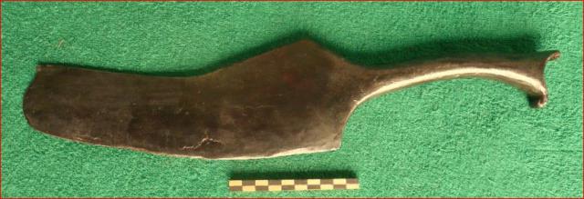

Chiné dimanche dernier un outil aux allures de serpe/machette, forgé artisanalement, apparemment, dans un cerclage de roue:
Longueur : 71 cm
Hauteur : 4 cm
Poids : 1,7 kg
Lame : 45 cm – épaisseur : dos 10 mm, bas 2 à 3 mm
Donc pas de taillant !
Question Quelqu'un a déjà vu quelque chose de similaire ou a défaut a une suggestion Question

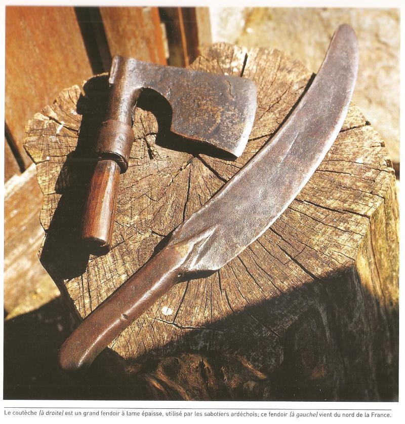

Je pense que c'est un coutèche un peu allongé fabriqué par un forgeron dans un fer de récup comme toutes les coutèches qui à mon avis n'ont jamais été fabriqués industriellement.
C'est un outil de sabotier ardéchois, mais cet outil existait également dans le nord de la france, en Flandre française (peut-être belge aussi) et était appelé fendoir dans cette région.
C'est un outil qui sert à dégrossir les sabots ou de départoir.
voir p 210 du dico
et le livre de Chantal et Jacques BONA extrait ci-joint
En tout cas, c'est l'outil le plus approchant à celui présenté.

Les trous apparaissant dans la lame ne sont pas à mon avis destinés à une fixation de l'outil dans sa destination. Ils sont totalement irrégulier devaient être présents avant forgeage, on en distingue également la trace d'un refermé par le forgeage de la poignée. C'est ce qui me fait dire que l'outil a probablement été fait avec un tronçon de bandage de roue.

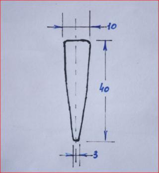

Schéma de la section de la lame :
Dans l'hypothèse lame fixée articulée pour un coupe quelque chose, la lame devrait posséder qu'un seul biseau, ce n'est pas le cas.
Le coutèche est un outil séduisant que je ne connaissais pas, il me fait penser à un outil possédé pour lequel j'hésitais entre le couperet de boucher et la serpe vigneronne à tailler les échalas, maintenant je vais hésiter entre 3 usages possibles !
Les deux hypothèses proposées pour ce dossier nécessitent un taillant, dans l'état où j'ai trouvé l'outil il n'y en a pas et je n'ai pas l'impression qu'il y en ait eu !

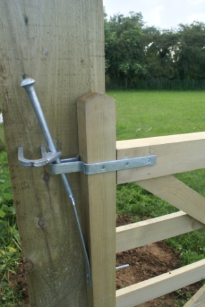

PostPosted: 18/10/2018 20:00:29    Post subject: Demande n° 50 - Ça ressemble à une serpe Reply with quote
A premier vu j'ai pensé d'un ressort de serrure d'un porte de champ de ferme anglais détourné comme un outil, mais je ne les ai jamais vu en France, et le deuxième trou peut annuler cette idée....
