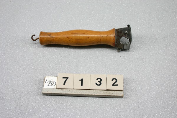

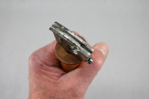

Qui pourra identifier cet outil et son utilisation ?
D'avance MERCI.

Très bel outil Blanchard. Une autre photo pour voir le taillant ? Merci

Inconnu pour moi. Comme Geppetto, preneur d'autres photos de ce bel outil.

un genre d'ébourroir? Avec une forme de fer de cordonnier, type mailloche, jamais vu, rien sur mes docs Blanchard, inconnu au bataillon, belle trouvaille!

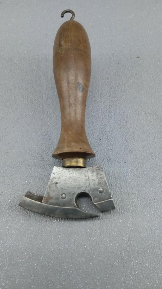

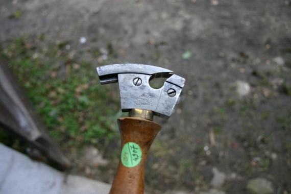

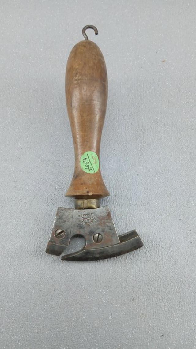

Ci dessous la réponse de la Sté Vergez-Blanchard à ma demande d'identification de cet outil :
"Il s'agit d'un outil de cordonnier, je ne connais pas cette version, mais il s'agit vraisemblablement d'un fer permettant d'entailler (comme un mini rabot) la semelle en cuir."
Voici d'autres photos qui vous permettront de ce faire une idée de sont utilité.
A suivre

Cet outil m'intrigue beaucoup. J'aimerais bien le tenir en main et l'employer sur une trépointe, par exemple.
On peut voir sur ce tableau http://www.ccb-podo.fr/?fond=produit&id_produit=988&id_rubrique=58 des trépointes avec un côté plat de chaque côté d'un bombé qui vient se coller à la tige. J'utilise ce type de trépointe pour les bottines et grosse sandales.

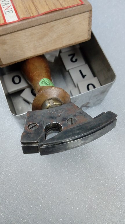

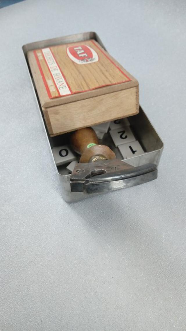

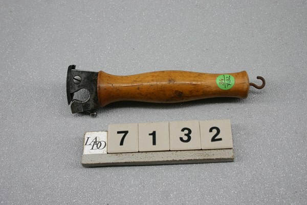

Un autre modèle mais sans Marque.
Qui pourra confirmer l'utilisation de cet outil : Rabot à semelle ????

Je ne comprends pas, si c'est un petit rabot, ou un genre de rainette, pourquoi il est en deux parties. Question

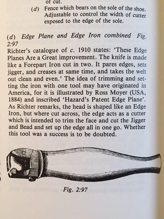

On retrouve cet outil dans le Salaman (fig 2:97, désolé je n'ai pas noté la page). Salaman explique l'outil et son origine et confie ses doutes quant au succès de cet outil.
Un bottier m'a également donné quelques informations sur cet outil, que je vous livre :
"C'est un outil que l'on utilise pour retravailler le coin de la semelle afin d'obtenir une largeur uniforme. C'est un outil que l'on considère d'apprenti, car la plupart des bottiers font ce travail à l'oeil et au couteau."

Merci DAMS pour l'info.
Mais où trouve t'on ce catalogue SALAMAN ?
Cordialement.
Joined: 01 Mar 2016
Posts: 1,170
PostPosted: 23/11/2018 16:44:04    Post subject: Un outil de bottier-cordonnier : Rabot pour bord de semelle Reply with quote
Le "Salaman" est la bible des outils pour le travail du cuir : http://travail-du-cuir.fr/post12446.html
