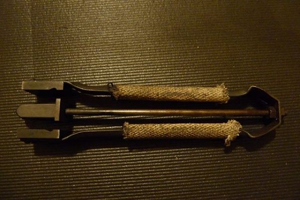

En forme de A, la partie courbe forme un ressort.
Au bout de chaque branche se trouve une gorge de section rectangulaire, munie d'une molette (de serrage, probablement).
LA partie pointue a une section en X.
J'ignore totalement à quoi peut ou pouvait servir ce machin.
Perforer quelque chose ?
Merci de vos lumières anticipées...
Bien courtoisement
HvH
pPS : il me semblait avoir soumis cet objet à votre sagacité, mais n'en ai pas trouvé trace sur le site (?)
L'art n'est pas dans la tête, mais dans les mains...

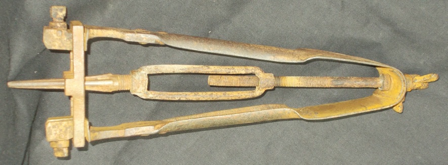

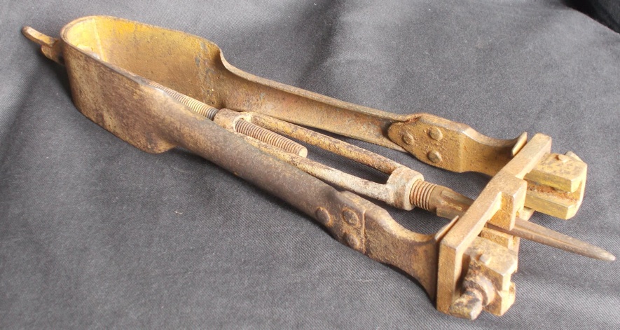

PostPosted: 17/09/2018 18:19:34    Post subject: Vistemboir précédent Reply with quote
Voici les photos plus grandes.
Longueur du machin : environ 30 cm
Merci
HvH

PostPosted: 17/09/2018 22:07:38    Post subject: Vistemboir.... un de plus Reply with quote
Il manque encore quelque chose au deux pointes avec des vis papillon. Quelle est la residu sur l'outil?
Hector Vrai Héro
Joined: 25 Sep 2014
Posts: 37
Localisation: Paris
PostPosted: 19/09/2018 15:52:59    Post subject: Vistemboir.... un de plus Reply with quote
Que voulez-vous dire par "résidu" sur l'outil ?
Posts: 2,297
PostPosted: 19/09/2018 17:02:12    Post subject: Vistemboir.... un de plus Reply with quote
Une poussiere jaune? Ou c'est du rouille?
Hector Vrai Héro
Joined: 25 Sep 2014
Posts: 37
Localisation: Paris
PostPosted: 19/09/2018 17:19:12    Post subject: Vistemboir.... un de plus Reply with quote
De la rouille.

C'est énervant. Parfois, je suis dans le vide, je ne connais pas, mais, ici, je suis certain d'avoir eu cet objet en main, ou à proximité, il y a longtemps. Lié aux Chemins de Fer ou aux Centrales électriques et vu dans un musée ? Une pièce de machine agricole ?
Posts: 10,525
PostPosted: 19/09/2018 20:06:51    Post subject: Vistemboir.... un de plus Reply with quote
Sa forme me dit un outil de verrier, mais je n'ai aucun idée de son usage...

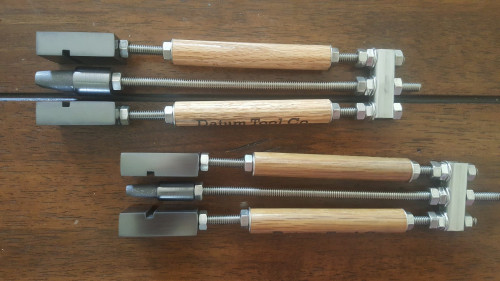

Posts: 10,525
PostPosted: 19/09/2018 20:10:23    Post subject: Vistemboir.... un de plus Reply with quote
Une recherche Google se trouves..
https://lampworksupply.com/product/joint-forming-tool-14mm
Posts: 10,525
PostPosted: 19/09/2018 20:13:03    Post subject: Vistemboir.... un de plus Reply with quote
et aussi
et pour son usage - un vidéo ici...
https://www.youtube.com/watch?v=_vV9wLXP9Nc

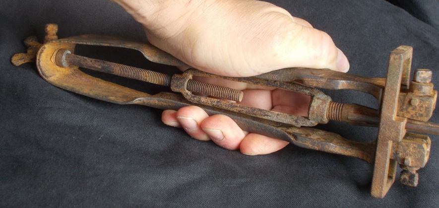

Posts: 2,297
PostPosted: 19/09/2018 21:23:05    Post subject: Vistemboir.... un de plus Reply with quote
J'ai vu une comme ca dans le depot au musee de la industrie ici....... Verrier possible.
Posts: 6,543
PostPosted: 20/09/2018 08:15:00    Post subject: Vistemboir.... un de plus Reply with quote
Oui, sans doute vue dans le musée du Verre à Charleroi ou à Fourmies en France. Bravo, Bob.

Posts: 10,525
PostPosted: 20/09/2018 09:51:13    Post subject: Vistemboir.... un de plus Reply with quote
Une pince à jambes est semblable en forme...
http://aavp.eu/la-verrerie-travers-les-ages/les-outils/
Hector Vrai Héro
Joined: 25 Sep 2014
Posts: 37
Localisation: Paris
PostPosted: 20/09/2018 10:19:20    Post subject: Vistemboir.... un de plus Reply with quote
Merci
Tout ceci semble s'orienter vers le verre.
