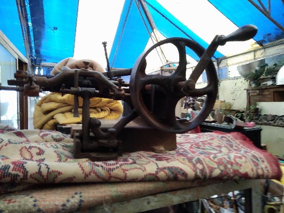

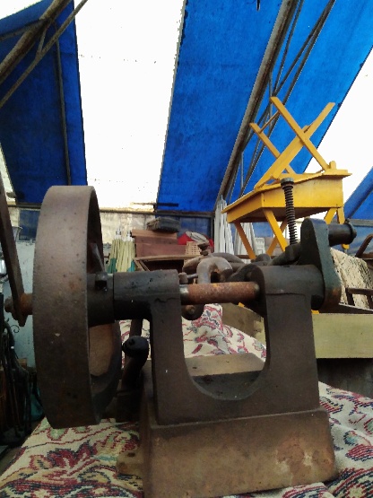

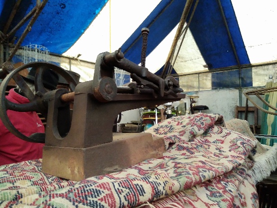

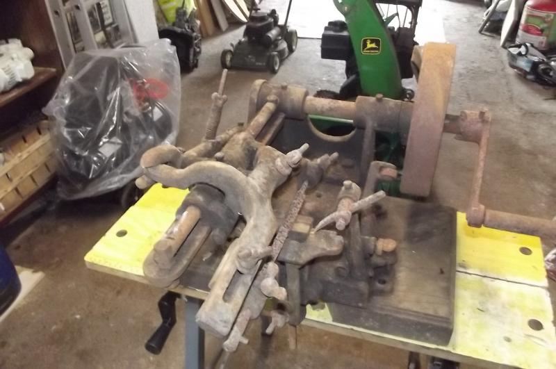

Re-bonjour,
On m'a transmis ces photos d'une machine qui m'est inconnue, quelqu'un a t-il une idée de son utilisation?
Bon après-midi
Philippe Archambaud

PostPosted: 14/02/2018 16:13:16    Post subject: Affûteuse de lames de scie à ruban (résolu) Reply with quote
Pour avoyer  les scies à ruban - dit en anglais 'saw setting machine' (ou à affûter les lames - difficile à voir son function dans ces images)
Le mien est plus petit - comme celui..

PostPosted: 14/02/2018 16:17:12    Post subject: Affûteuse de lames de scie à ruban (résolu) Reply with quote
Je viens de trouver celui..
http://www.forum-outils-anciens.com/t8882-avoyeuse-et-aff-teuse-de-scie-ruban.htm

PostPosted: 14/02/2018 17:25:27    Post subject: Affûteuse de lames de scie à ruban (résolu) Reply with quote
Bravo Billman pour avoir identifié cette machine avec ces photos. Je n’y suis pas arrivé alors que je suis l’auteur du sujet que tu indiques.
Posts: 12,976
PostPosted: 14/02/2018 17:30:14    Post subject: Affûteuse de lames de scie à ruban (résolu) Reply with quote
Correctif : la machine d’ARCHAMBAUD n’est pas l’avoyeuse, mais l’affuteuse : on fixe une lime tiers point dessus et on affûte, voir la 3 ème photo du lien cité par Billman sur laquelle on voit bien la lime.

PostPosted: 14/02/2018 17:43:04    Post subject: Affûteuse de lames de scie à ruban Reply with quote
Merci à tous, je vais pouvoir renseigner mon correspondant.Bonne fin de journée

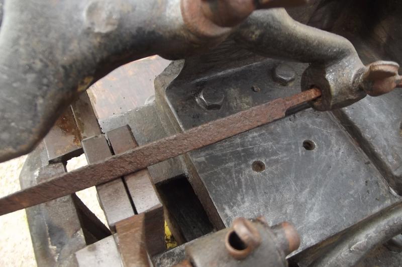

PostPosted: 02/05/2020 20:31:14    Post subject: Affûteuse de lames de scie à ruban (résolu) Reply with quote
 Un copain m'a donné celle ci l'année dernière, il la mettait à la ferraille !!...Bon, il y a du boulot, tout est bloqué par la rouille !...(mais récupérable)
 On distingue la lime tiers-point au milieu.

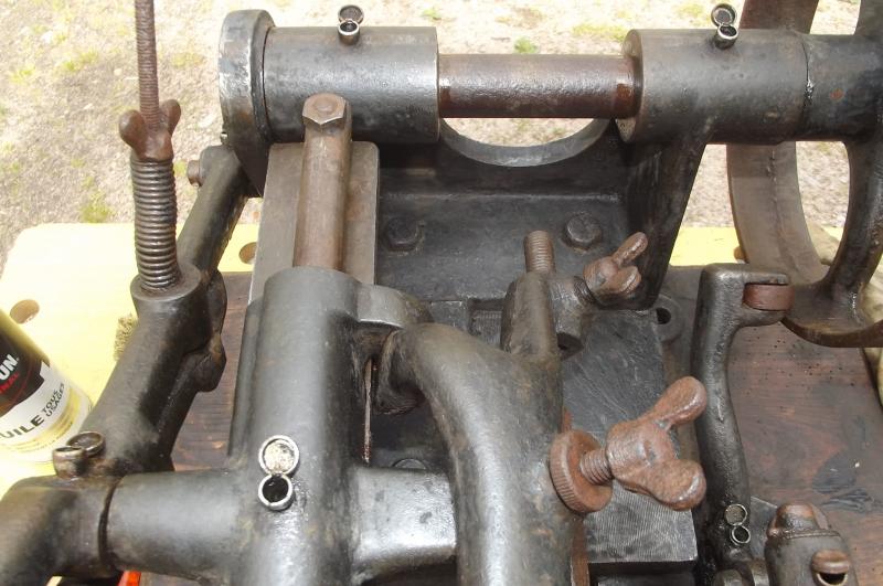

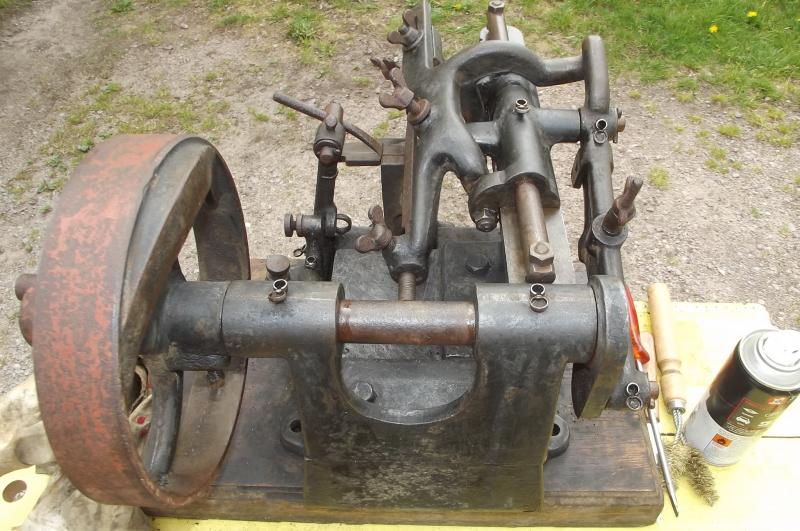

PostPosted: 03/05/2020 16:24:46    Post subject: Affûteuse de lames de scie à ruban (résolu) Reply with quote
  Au final j'ai suivi ton conseil, JEF...Après un premier nettoyage, mais je suis à court de 3 en 1.
  Le chariot a bougé de quelques centimètres. Par contre plus rien à tirer de la tiers point !!... Neutral . On voit bien les huileurs avec leurs capuchons.
  Question: Entrainement possible par courroie plate ?...

PostPosted: 03/05/2020 16:34:55    Post subject: Affûteuse de lames de scie à ruban (résolu) Reply with quote
Ah oui, en 24 heures ça fait un sacré changement, Chapeau ! Okay

PostPosted: 03/05/2020 16:37:06    Post subject: Affûteuse de lames de scie à ruban (résolu) Reply with quote
Tu pourras peut-être changer la lime tiers point si ce n'est pas grippé.

PostPosted: 03/05/2020 16:56:59    Post subject: Affûteuse de lames de scie à ruban (résolu) Reply with quote
  Oui, je pense qu'elle devrait venir en laissant le temps au temps !...Ensuite, il me faudra trouver la même avoyeuse que l'on voit dans ton lien, JEF.
  Mais ça, c'est pas gagné !
Posts: 9,106
PostPosted: 03/05/2020 17:56:58    Post subject: Affûteuse de lames de scie à ruban (résolu) Reply with quote
La poulie semble faite pour une courroie plate, courante avant et même encore après l'arrivée de la fée électricité.
Mais la présence de la manivelle plaide pour un fonctionnement manuel. Donc volant d'inertie…
Ces machines sont assez simples à démonter, avec autant de prudence que de persuasion. Mais les axes et les arbres méritent de toute façon un bon polissage.
PostPosted: 03/05/2020 20:08:11    Post subject: Affûteuse de lames de scie à ruban (résolu) Reply with quote
Pour cet engine à limer on a besoin d'un lime droit, et pas effilé....
