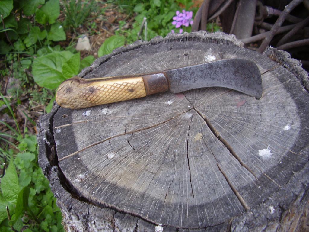

PostPosted: 21/04/2012 14:37:29    Post subject: Outil pour quel usage Reply with quote

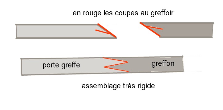

voici un greffoir pour les arbres , greffage en fente , pour la vigne j'étais ouvrier vigneron en champagne et ce n'est pas un outil comme celui présenté plus haut que l'on utilise (rappel la greffe de la vigne remonte au début XXème siècle ) mais  avec un greffoir comme celui que je présente beaucoup plus fin
le greffage pour la vigne se pratique "en chambre" et non sur le terrain , on pratique le greffage en fente anglaise  et les plants sont installés en "chambre chaude " pour que la greffe produise une substance cicatrisante appelée cambium .
