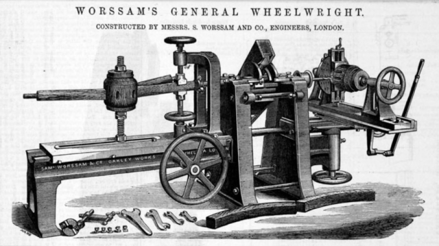

Si tu parles de l'outil photos du tout début, j'appelle cela brocheuse à rais. C'est une brocheuse différente de celle qu'on a pu voir dans d'autres sujets. Elle se monte en bout de vilebrequin pour effectuer le brochage.
Un modèle similaire mais plus petit qui rabote en cône s'appelle rabot à manches (genre de gros taille crayon) . Il se monte également en bout de vilebrequin.

Il s'agit plus vraisemblablement de la combinée proposée par BOB ,
façonnage du moyeu , perçage du logement des rayons et leur brochage et peut-être même montage des éléments de jante :
