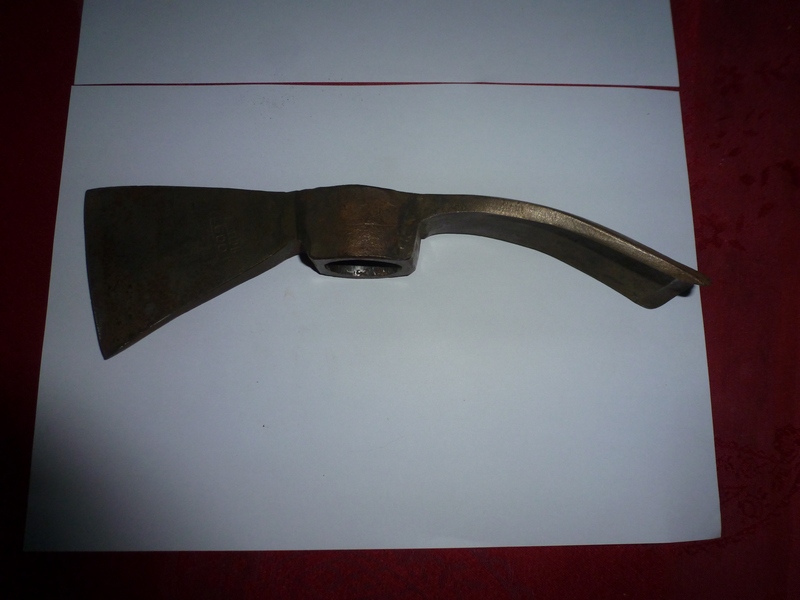

Encore un drôle d'oiseau
Outil neuf

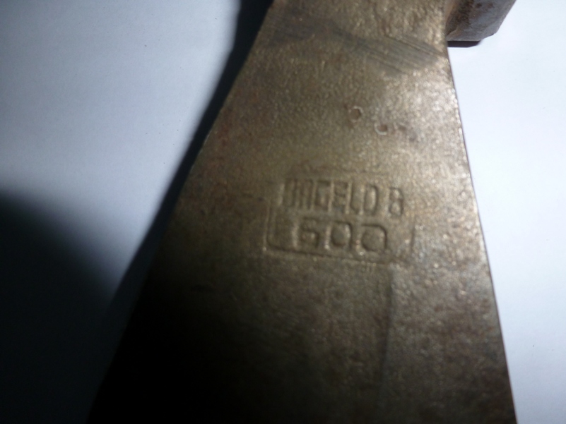

BAGELD 600
Des idées sur son origine,sa provenance et son utilisation ?
Merci pour vos lumières

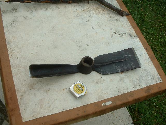

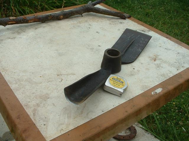

Je n'ai pas la réponse, mais ci dessous des exemplaires d'herminette/hache de ma collection :

C'est un ancien poinçon de Angelo B - taillanderie italienne...
http://www.angelo-b.com
Cette forme de herminette n'existe plus dans leur catalogue...
Sauf peut-être un sorte de pioche... http://www.angelo-b.com/prodotti/agricoltura-e-giardinaggio/zappascuri

PostPosted: 26/06/2017 18:02:28    Post subject: Hache herminette à gouge Reply with quote
Okay Okay Okay
Grazie mile

Cure-fond pour tonneaux ?

Le sujet portant sur les herminettes gouge , je vous montre celle que j'ai trouvé .
Pas de marque et traces de marteau visibles .
longueur 47,5cm
photos vont suivre .
CG
