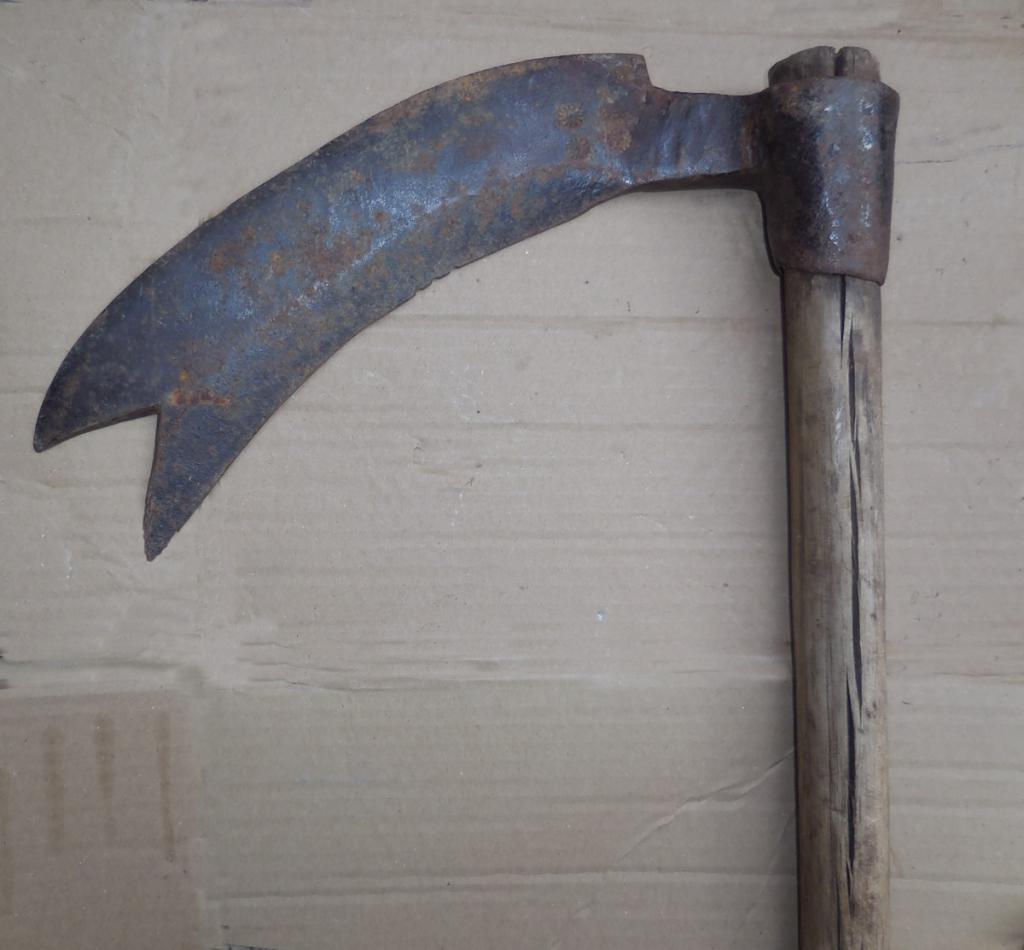

PostPosted: 08/09/2019 14:05:11    Post subject: Outil à identifier Reply with quote
Bonjour à tous
Voici un outil avec une lame ressemblant à celle d'un émondoir , mais l'angle avec le manche ne "colle" pas avec ni la longueur du manche... (63 cm)
La partie aiguisée est à l'extérieur et l'on voit que cet outil est fait pour se planter dans le bois , mais alors à quoi sert ensuite la partie coupante ?
Il y a 3 crans au dos de la lame qui ne me semble pas provenir d'une marque pour personnaliser son outil ...
Pas de trace de frappe au dos de la lame comme pour un fendoir à piquets ou bardeaux .
La lame mesure une trentaine de cm (de douille à pointes)

PostPosted: 08/09/2019 14:34:58    Post subject: Queue d'hirondelles: coutre et départoir Reply with quote
Voilà qui me fait plaisir.
Il n'y a pas une semaine que j'ai présenté coutre et départoir rénovés. ici:
http://www.forum-outils-anciens.com/t1172-Queue-d-hirondelles.htm?start=225
Donc nous avons bien affaire à un coutre dans son jus, avec des marques à décrypter.

PostPosted: 08/09/2019 15:34:51    Post subject: Queue d'hirondelles: coutre et départoir Reply with quote
bonjour,
Les marques pour une largeur donnée de bardeau?
Posts: 8,706
PostPosted: 08/09/2019 16:44:18    Post subject: Queue d'hirondelles: coutre et départoir Reply with quote
Je ne pense pas… en fait je suis même sûr que non!Les marques quand elles existent, sont placées  ici ou là sans que cela semble répondre à quelque raison pratique.
Quand on fabrique des bardeaux on prend ce qui vient et on on tire le meilleur. C'est à la pose que "l'œil" du couvreur ajuste le recouvrement latéral, avec au moins 20 mm. Ce qui permet d'utiliser les bardeaux à partir de 40 mm de largeur.

PostPosted: 08/09/2019 18:10:01    Post subject: Queue d'hirondelles: coutre et départoir Reply with quote

Ou une marque de propriété?

PostPosted: 08/09/2019 18:17:12    Post subject: Queue d'hirondelles: coutre et départoir Reply with quote
Bonsoir les ami(e)s,
Pas de rapport pour moi entre le coutre et les bardeaux qui sont débités à l'aide d'un
départoir et d'une queue de renard. Les petits coins ôtés à la hachette ainsi que la mise en largeur, il me semble.
J'en ai débité quelques-uns l'année dernière à Guédelon, à l'atelier toitures et murs exterieurs.
bonne soirée !
éric
Posts: 8,706
PostPosted: 08/09/2019 18:31:44    Post subject: Queue d'hirondelles: coutre et départoir Reply with quote
Marque de propriétaire? Ce pourrait être une piste. Toutefois je n'ai pas vu assez de coutres pour avoir croisé assez de telles marques.
Je ne contesterai pas le savoir-faire des ouvriers de Guédelon. J'ai moi-même fabriqué un départoir à partir d'une lame de tondeuse et produit avec des bardeaux assez honorables, rectifiés avec une hachette.
Mais je préfère de loin travailler avec un vrai départoir pour détailler un billon et avec un coutre affuté pour trancher l'aubier, mettre les cotés parallèles et le cas échéant rectifier la planéité quand elle part en vrille.
