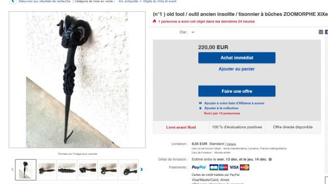

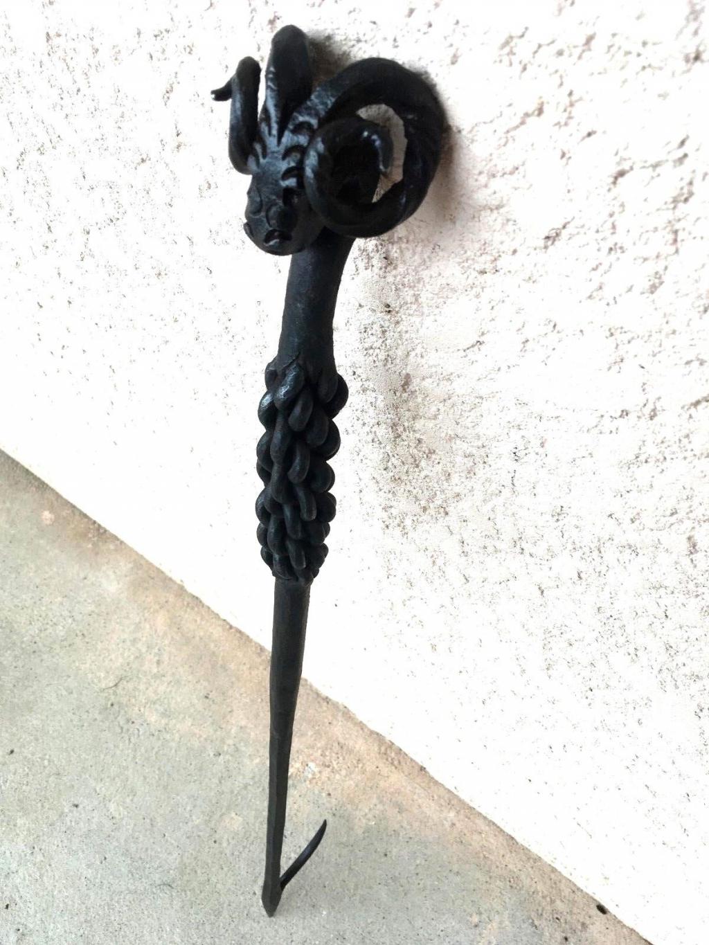

Je me demande comment on peut tresser pareillement du métal :
http://www.ebay.fr/itm/n-1-old-tool-outil-ancien-insolite-TIRE-FOIN-ZOOMORP…
Pas dans mes moyens, dommage !

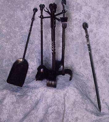

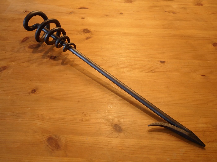

Ce n'est qu'un tissonier des bûches - pas trop rare... dit en anglais 'ram's head poker'
PostPosted: 10/01/2017 12:40:42    Post subject: tire foin exceptionnel: non, tisonnier à bûches UK-US Reply with quote
et en plus ici: http://www.stanpike.com/fireside_ramshead.htm
£320 (moins de 400 euros) pour ce series... dit 'fireside companion set'

En France, ce type de pièces ne doit pas être aussi fréquent qu'en UK
PostPosted: 10/01/2017 12:57:39    Post subject: tire foin exceptionnel: non, tisonnier à bûches UK-US Reply with quote
Cette forme de tissonier de bûches est bien connue en Angleterre et les États Unis..
dit en anglais 'log poker'

Donc pas tire foin, mais tisonnier d'âtre.
Çà n'enlève rien à la prouesse de forge.

Actuellement je cherche un tisonnier (fire poker en anglais)... je retombe sur ebay et l'annonce me dit quelque chose, je farfouille sur le forum et me voici ici.... Very Happy
Donc si je pige bien, c'était présenté comme tire-foin à la base (vendeur pas au courant) ???!!!
Actuellement, nom revu et corrigé, mais présenté comme article ancien:
https://www.ebay.fr/itm/371835390451?ul_noapp=true
Tisonnier à bûches zoomorphe 19ème, pièce unique, très rare,
réalisée en une seul pièce, ( de nos jours peu de personnes peuvent le faire ).
longueur 75 cm, poids 1140 grammes.
Je signale au vendeur (une personne correcte à qui j'ai déjà acheté) : Bonsoir, je cherchais un tisonnier (fire poker en anglais) et je viens de faire le rapprochement avec des tisonnier de forgerons anglais, je pense que le vôtre pourrais venir de chez eux (donc pas ancien), voir leurs modèles de ram head poker (tête bélier tisonnier ) qui sont similaires:
http://www.trappforge.co.uk/hand-forged-fire-companion-sets.html
Mais il me certifie "Bonjour ça n’a rien à voir avec le miens.
Celui-ci est forgé 19e cordialement"
Moi: Les anglais ont dû s'en inspirer alors... il existe beaucoup de forgerons dans le Shropshire en Angleterre qui ont ce design....Simple curiosité, comment peut-on distinguer à l'oeil une pièce forgée ancienne d'une récente quand comme moi on est novice? Un forgeron saura, mais mis à part le design, si le récent est patiné, ça ne doit pas être facile...

J’ai regardé la vidéo.....mais ce que j’aimerais bien voir, c’est la réalisation de la partie tressée !! Je n’en avais jamais vu de ce type auparavant.
Je ne sais pas répondre pour la datation.
Je trouve simplement l’aspect plutôt irrégulier, plutôt éloigné de l’aspect lisse de fer rond.

apparemment c'est un classique, comme la tête de bélier.
Sur Etsy il y a pas mal de résultats à vendre avec "fire poker":
https://www.etsy.com/fr/search?q=fire poker&order=most_relevant&vie…
De chouettes trucs forgés!
Pour la chaîne, ça me semble être le fût séparé en 2 (coupé au milieu).
Ensuite 4 brins égaux sont créés sur chaque partie du fût.
Le tout est de relier chaque brin avec son opposé, puis les 4 torons de 2 brins sont ensuite twistés tous ensemble... je pense. Ce qui raccourci l'ensemble. Supposition.

pas bien compris ta solution, Jade....suis un peu bouché, ce soir
tu coupes le fut transversalement ?
ensuite, sur chaque partie, tu fends longitudinalement en 4 sur une certaine longueur ?
et, après on entremêle les 4 brins des deux parties de façon à obtenir ce résultat ?....pas évident comme entrecroisement !

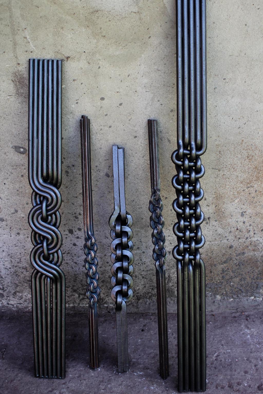

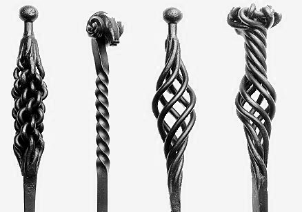

PostPosted: 10/12/2017 00:14:30    Post subject: tire foin exceptionnel: non, tisonnier à bûches UK-US Reply with quote

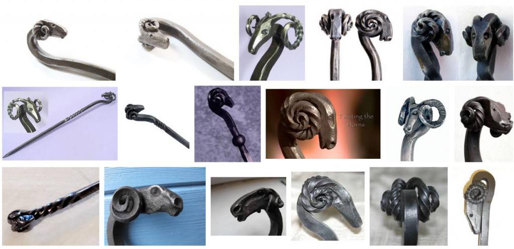

Normalement on commence avec quatre brins de fer (ou acier) et les soudre à la forge...
Dit en anglais 'basket twist'
 et en double
et 'braid twist'

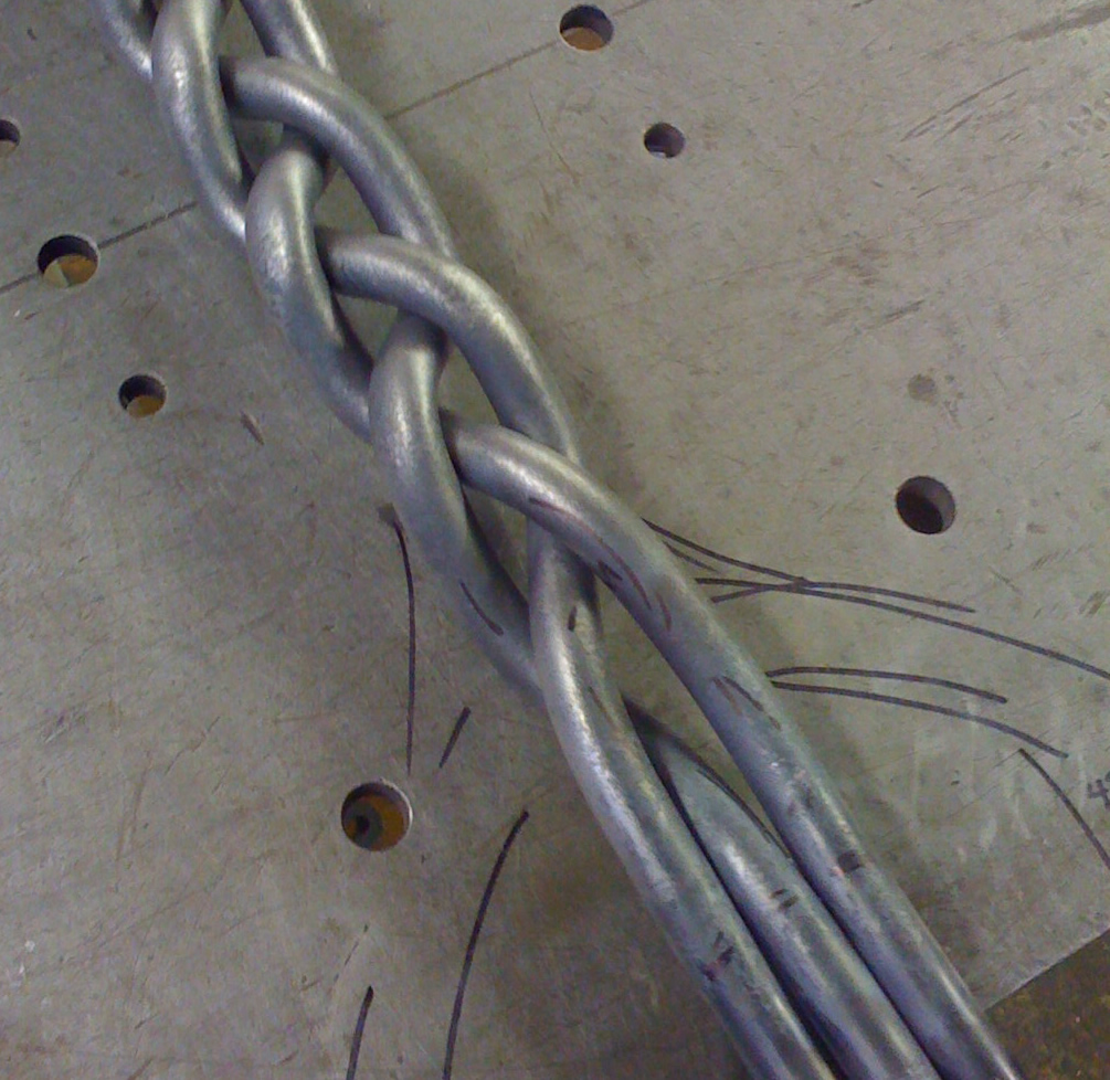

PostPosted: 10/12/2017 00:17:45    Post subject: tire foin exceptionnel: non, tisonnier à bûches UK-US Reply with quote
ou comme ici..

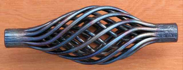

PostPosted: 10/12/2017 01:07:01    Post subject: tire foin exceptionnel: non, tisonnier à bûches UK-US Reply with quote
ok, merci MICHEL66. En fin de compte, la réalisation est bien plus simple que ce que j’ai pu imaginer.
Il fallait savoir que la torsade de 4 brins déjà eux mêmes torsadés donnait ce résultat.
Merci aussi à Billman pour ces autres formes.
Par contre, pour les boules comme sur la première photo de Billman, je l’ai vu faire à partir d’un seul barreau, et non à partir de 4 ronds.
Celui-ci était fendu à chaud en quatre sur une certaine longueur, puis le forgeron tournait le haut par rapport au bas, en ècrasant légèrement.
La boule obtenue était donc constituée de fils carré et non rond.
