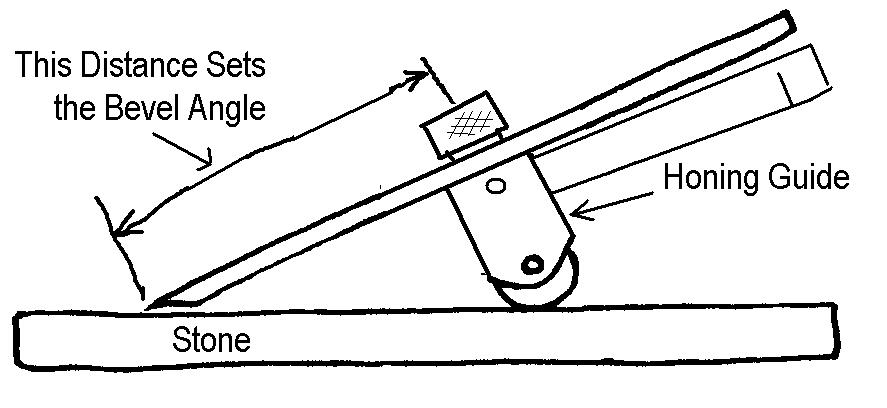

Le guide est visé dans l'encoche de la lame d'un rabot pour confimer l'angle de l'affûtage - puis la roue peut traverser le face de la pierre...
Les versions les plus courants tiennent tous les formes de lames, aussi les ciseaux...

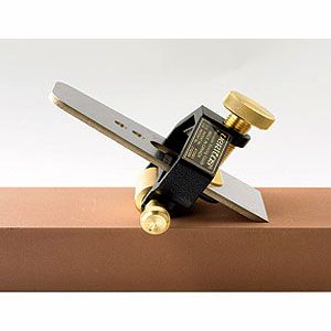

?? Je veux bien quelques explications Billman, car je ne vois pas quelles relations il existe entre ces 2 outils même s'ils sont tous deux appelés guide d’affûtage ??

Je partage le questionnement de Michel66.

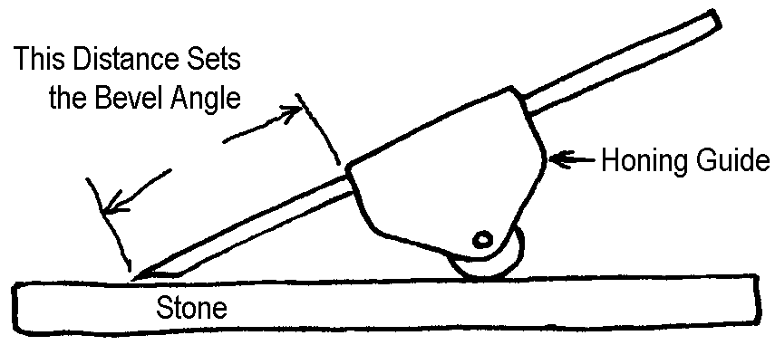

Les deux sert le même usage... Le plus ancien ne va qu'avec les lames de rabot avec une fente (3, 4, 41/2, 5 etc)
Le piece en laiton ne sert que seulement a regler la distance entre le bord de la lame et le guide, pour un angle de 25 ou 30 degrees...
Je n'ai pas pu trouver un image en usage...
http://www.hocktools.com/tech-info/sharpen.html
Je viens de modifier l'image dessus...

Je suis d'accord avec Bob et j'avais bien compris le système, mais il aurait fallu une photo de l'appareil retourné pour qu'on voie le principe de blocage du ciseau, de la lame.

J'en possède un de cette forme - jamais utilisé, il reste caché au fond d'un de mes boites à outils... Je préfères d'affûter les lames à main et l'oeil....
