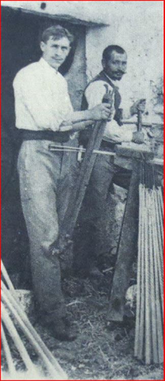

Bonsoir, bonjour
J'aimerais avoir des informations concernant l'outil tenu par l'artisan devant son étau, à gauche. Outil qui semble servir à fendre.
J'ai la même illustration dans un livre : Tours de France des métiers....
http://www.ebay.fr/itm/CARTE-POSTALE-ANCIENNE-REPRO-LAROQUE-DES-ALBERES-FAB…

Laroque des Albères est un village proche de Sorède capitale du fouet torsadé en micocoulier .
Sur un site sorédien un article sur le fendeur de bois de micocoulier, on peut lire :
"...Bien avant que la famille Massot n’introduise la vapeur, dans son usine de Sorède, le fendeur ou »atxaïre » était un  homme qui découpait les troncs de micocouliers, abattus. Son travail était totalement manuel.  A l’origine, il débitait les troncs à la hache. Puis, les morceaux obtenus étaient dégrossis à la plane et enfin arrondis avec des rabots. Les morceaux trempaient dans l’eau plusieurs heures, avant que la fabrication ne se poursuive. Le fendeur utilisa plus tard un autre outil, appelé « la mouchette »..."
  https://newslettersorede.wordpress.com/zoom-metier/

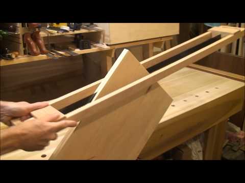

L'outil vu sur la CP de Laroques, qui semble être une scie refendre au cadre très étroit, pourrait donc bien être  une "mouchette" :
Aujourd'hui, le fendage en 4 se fait à la scie à ruban, faire défiler les photos du lien ci dessous :
  http://www.jcmilhet.com/reportages/patrimoine/esat-les-micocouliers.html

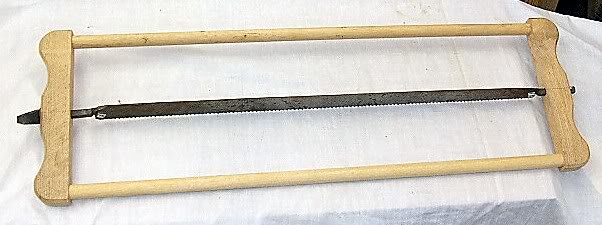

Il me semble un petit scie, comme ceux les plus grandes des scieurs de long...

Merci, Bob. Il ne doit pas être facile de maintenir l'axe en sciant  Shocked
