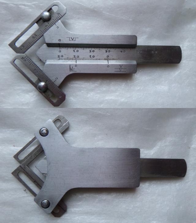

Jauge pour le controle des cordons de soudure
Caloutil
Joined: 18 Feb 2008
Posts: 1,544
Localisation: ANTONY
PostPosted: 22/09/2016 17:39:02    Post subject: Jauge pour le controle des cordons de soudure Reply with quote
- Long : 11 cm
- Large: 6,5 cm
- Epaisseur : 0,8 cm
Caloutil

PostPosted: 22/09/2016 21:00:36    Post subject: Jauge pour le controle des cordons de soudure Reply with quote
Un jauge pour le soudage à l'arc???

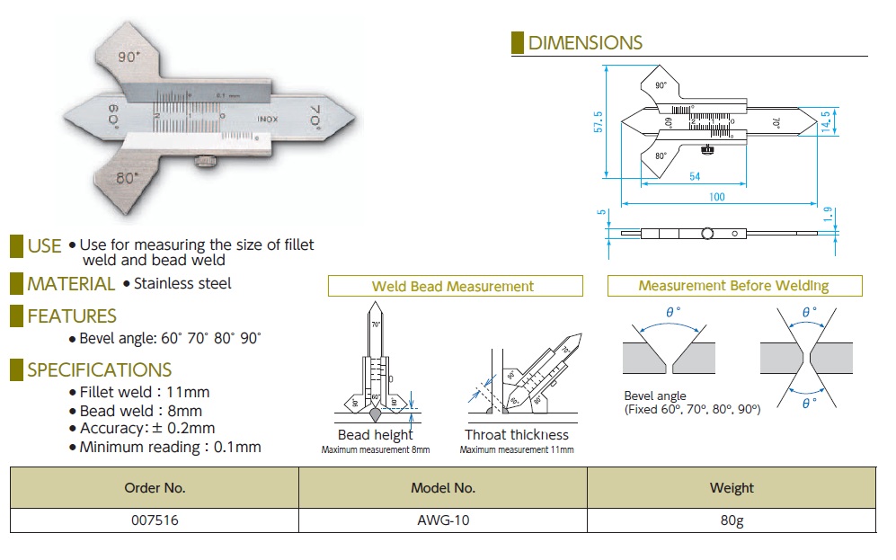

PostPosted: 22/09/2016 22:23:44    Post subject: Jauge pour le controle des cordons de soudure Reply with quote
à partir de la page 6 : http://france-soudage.fr/pdf/catalogue.pdf

PostPosted: 23/09/2016 06:40:02    Post subject: Jauge pour le controle des cordons de soudure Reply with quote
- Un grand merci a Billman et DETOUTPARTOUT   Okay
- J'étais loin de cette utilisation

PostPosted: 23/09/2016 07:54:44    Post subject: Jauge pour le controle des cordons de soudure Reply with quote
Je connaissais cette jauge, et pourtant pas reconnue à cause des deux réglettes coulissantes à gauche. Je ne vois pas trop à quoi elles servent ?.
