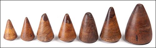

PostPosted: 09/09/2016 11:17:02    Post subject: Cônes en bois. Outils? Reply with quote
Quelqu'un peut-il me dire à quoi et à qui pouvaient servir ces cônes en bois de 16 et 21 cm?
Merci
Bonne fin de matinée
Philippe Archambaud

PostPosted: 09/09/2016 12:14:44    Post subject: Cônes en bois. Outils? Reply with quote
- Toupies de plombier

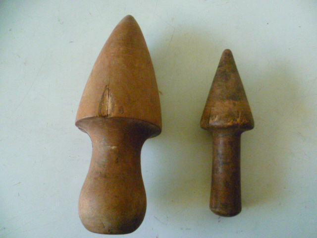

PostPosted: 09/09/2016 12:33:07    Post subject: Cônes en bois. Outils? Reply with quote
Merci pour la réponse et la photo.

PostPosted: 09/09/2016 13:55:40    Post subject: Cônes en bois. Outils? Reply with quote
cones en buis pour évaser les tuyaux de plombet permettre leur raccordement
PostPosted: 09/09/2016 15:33:46    Post subject: Cônes en bois. Outils? Reply with quote
Dit en anglais 'turn-pin' la forme est en peu différent, mais l'usage est le même...

PostPosted: 10/09/2016 14:45:40    Post subject: Cônes en bois. Outils? Reply with quote
ou trouve ton la couleur rouge dans le buis ??????

PostPosted: 10/09/2016 18:42:22    Post subject: Cônes en bois. Outils? Reply with quote
bonjour les toupies de plombier sont en buis et en cormier deux bois tres solide cordialement

PostPosted: 10/09/2016 21:43:45    Post subject: Cônes en bois. Outils? Reply with quote
bonjour FLOYD pour la pratique je n ai pas besoin de dessin ......j ai tous ce qu il faut a la maison
de 14 mm a 110mm
mais pourquoi ces traces rouge sur les toupies ......?
PostPosted: 10/09/2016 22:55:26    Post subject: Cônes en bois. Outils? Reply with quote
aussi le 'Lignum Vitae'  https://fr.wikipedia.org/wiki/Ga%C3%AFac
avec l'âge le buis peut se rembrunir vers le rouge...

PostPosted: 11/09/2016 07:38:22    Post subject: Cônes en bois. Outils? Reply with quote
bonjour .les cones de BILLMAN ...on sans doute été tourné dans une branche de CORMIER qui on la particularité
d avoir le coeur blanc ou clair ivoire et les cernes extérieur rougeatre ....

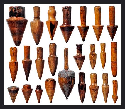

PostPosted: 11/09/2016 09:36:24    Post subject: Cônes en bois. Outils? Reply with quote
Cormier est rarement utiisé en Angleterre, sauf peut-être pour les rabots en bois...
Les plupart des toupies de plombier sont en buis, mais de temps en temps on les trouve en gaïac....
